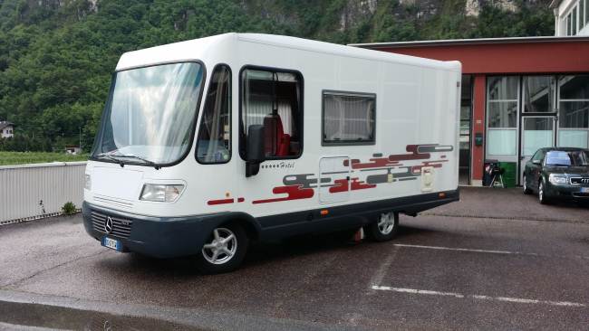

vorrei montare il climatizzatore sul tetto , quello con oblò integrato , sapete se si può ingrandire il foro esistente?
un allestitore ( non concessionario N+B ) mi ha detto che non si può fare perchè si tagliano i regoli o rinforzi in legno , io ho risposto che dubito ci siano e se ci sono sono in alluminio , ho detto giusto?

Una domanda da fare a Monica di Ni+Bi e certamente indicando il modello sul quale fare il lavoro.

è un flair life
ho messo una foto

per chi può interessare
Egregio Sig. Proietti,
ringrazio per la Sua mail.
Gli autocaravan di Niesmann+Bischoff hanno una costruzione a sandwich (alluminio-styrofoam-alluminio) che non necessita di rinforzi interni come legni o metalli
La struttura è autoportante e il tetto calpestabile.
Le forature possono essere fatte ovunque. L’oblò con regolazione termostatica sopra la cucina ha i cavi della corrente che passano nel pannello dello styrofoam e vanno verso la porta.

buonasera
sono possessore di questo mezzo e vorrei montare il condizionatore sul tetto mantenendo le aperture attuali
si può forare ovunque o ci sono delle misure alle quali bisogna attenersi
se ci sono dei traversi di rinforzo sapete dove passano? avete un prospetto dove si riesce a calcolare dove passano?
io il lavoro lo vorrei far fare in un concessionario N+B , non so ancora se in Italia o all'estero , prima vorrei fare dei preventivi con tutta la documentazione possibile
