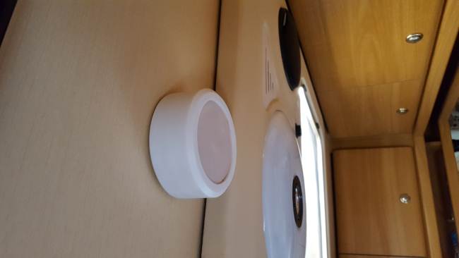

Buon giorno, ci provo io a mantenere attivo il forum.Sempre che qualcuno mi risponda, l'ultima domanda che ho fatto quì sopra è come se non ci fosse.
Qualcuno mi sà dire a cosa serve quella manopolona rotonda sul soffitto vicino all'oblò posteriore del mio ecovip ? Se non sbaglio dovrebbe servire x l'antenna, ma a che scopo ? Non gira quindi non è per orientarla, e non si sfila. A che serve ?
Thanks

Non è il mio mezzo ma stesso modello. Quel tappo rotondo vicino la plafoniera posteriore. Non il rilevatore di gas in primo piano.

Inserito il 08/06/2016 alle: 20:54:59
Questo

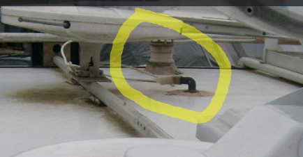

Nell'ultima uscita durante il ponte del 2 appena trascorso abbiamo preso una discreta pioggia e proprio mentre stava piovendo ho visto che il pavimento davanti alla stufa era bagnato. Ho iniziato a smontare un pò di cose e ho capito che l'acqua veniva dal tubo dei fumi che finisce sul tetto. Oggi sono passato dall'officina dove vado di solito e mi ha detto che può capitare, l'acqua rimbalza nel lamierino e ritorna dentro, è così o mi devo preoccupare?

Mai visto,se non c'è corrispondenza sul tetto di un foro forse è un sensore o fumi o fuoco

e ho capito che l'acqua veniva dal tubo dei fumi che finisce sul tetto. Oggi sono passato dall'officina dove vado di solito e mi ha detto che può capitare, l'acqua rimbalza nel lamierino e ritorna dentro, è così o mi devo preoccupare? Non può piovere per sempre
Anche a me lo ha fatto,ho prolungato il camino sul tetto e tutto ok

Vedo che sono in buona compagnia allora, mi sento più tranquillo. Il meccanico mi ha detto che alcuni ci mettono un vasetto rovesciato, sicuramente è un opzione ma non certo per sempre.
Come hai fatto per prolungare il camino?

Vai in un negozio ricambi camper,non sò dove sia a Livorno,e prendi una prolunga camino stufa,sviti la tua metti la prolunga e riavviti il finale

ops scusa non sò come è fatto il tuo,il mio è in plastica ,se il tuo è metallico con il paravento allora non sò

Tanto per farti capire questo è il mio

Devo vedere bene, oggi piove ma domani vedo di fare una foto, comunque sopra ha un lamierino piegato che tocca il tetto del camper.
