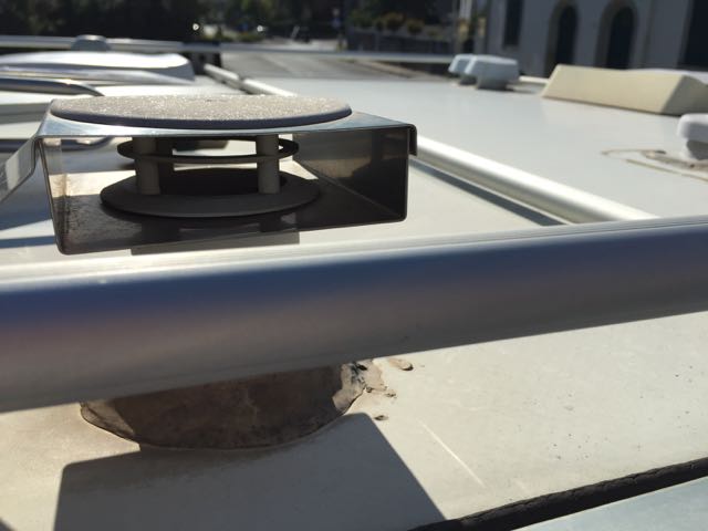

Credo ,ripeto credo,che quel lamierino serva che quando tira forte il vento,lo stesso non ti faccia spegnere la stufa tagliandoti i fumi di scarico........................io non lo ho e non mi è mai capitato

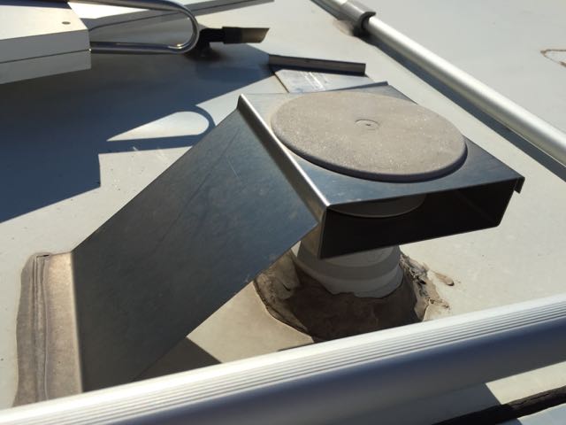

Allego due foto dello scarico sul tetto, non riesco a capire come possa entrare acqua da li, comunque è fatto così, devo trovare il modo di chiuderlo e aprirlo quando uso la stufa.
Non può piovere per sempre

In effetti hai ragione.................................ma l'acqua la trovi interna al gomito dello scarico fumi vicino alla stufa?Oppure la trovi a terra sotto la stufa?

Identico al mio io ho trovato acqua solo nei tubi che erano bagnati

L'acqua la trovo nel pavimento sotto la stufa, togliendo il frontale della Truma ho visto che viene da quel tubo, mi trovavo in camper proprio mentre diluviava, probabilmente la pendenza la fa scivolare nel pavimento ma viene da sotto i tubi della stufa.
Tra l'altro il rivestimento del tubo stile cartonato per intenderci che passa nell'armadio è macchiato, io pensavo che fossero macchie vecchie invece evidentemente quando piove più forte in qualche modo l'acqua riesce a passare.

Lo spoiler sul camino come quello in foto dovrebbe essere un accessorio obbligatorio! Immaginate in marcia l'acqua che si infila in quel camino durante un temporale!!surprise
Se con quell'indispensabile accessorio trovi acqua alla base delle stufa, l'unica cosa che mi viene in mente è che l'acqua maledetta penetra tra la base del camino superiore e il metallo...mi sembra che la parte superiore del camino si avvita, prova a girarlo in senso orario all'interno dello scatolato per stringerlo.....

io risolsi semplicemente cosi ( la mia tesi è che senza uno sgocciolatoio l'acqua scavallasse dal "tetto" del camino fin dentro..gocciolando copiosamente verso il buco...)

mmmmhhh...ottimo lo sgocciolatoio, comunque nel dubbio basterebbe foracchiare la base inferiore per far scolare l'eventuale acqua che si deposita....

Io oltre il lavoro di Emi rivetterei una piattina di alluminio sulla parte inclinata

Intanto come dice Mirko controllo che il camino sia avvitato bene, sembra però che sia proprio il lamierino che tira dentro l'acqua, l'idea dello sgocciolatoio mi sembra buona, come lo hai fissato alla lamiera?

Axton/sikaflex/silicone
