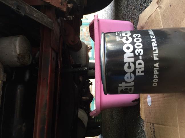

Inserito il 28/07/2016 alle: 09:40:37
Ieri ho fatto un bel tagliando al camperozzo!!! Ci sono andati giusti 7lt di castrol con il filtro tecnocar a doppia filtrazione
ora l'olietto è tutto bello pulito ;-)
non  ci crederete ma l'unica cosa che non sono riuscito a cambiare è stato il filtro ARIA. Perché due delle tre viti che tengono sotto il coperchio girano a vuoto....come se girasse dentro anche l'inserto femmina nella plastica della scatola filtro!! COSA MI CONSIGLIATE? Per ora l ho lasciato così...poco male.
Ho cambiato anche il filtro gasolio!

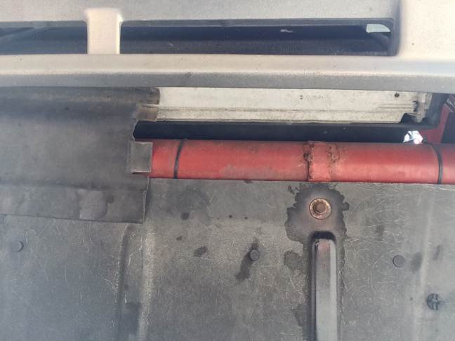

mi sono accorto che c è un bel trasudo dalla guarnizione dalla prepompa del gasolio ( quella che si può pompare manualmente ) anche se è serrata bene....avete mai avuto sto problema? Vale la pena cambiare solo la guarnizione??

In risposta al messaggio di EmiMobile del 28/07/2016 alle 09:40:37
Ieri ho fatto un bel tagliando al camperozzo!!! Ci sono andati giusti 7lt di castrol con il filtro tecnocar a doppia filtrazione  ora l'olietto è tutto bello pulito ;-) non  ci crederete ma l'unica cosa che non sono
riuscito a cambiare è stato il filtro ARIA. Perché due delle tre viti che tengono sotto il coperchio girano a vuoto....come se girasse dentro anche l'inserto femmina nella plastica della scatola filtro!! COSA MI CONSIGLIATE? Per ora l ho lasciato così...poco male. Ho cambiato anche il filtro gasolio! mi sono accorto che c è un bel trasudo dalla guarnizione dalla prepompa del gasolio ( quella che si può pompare manualmente ) anche se è serrata bene....avete mai avuto sto problema? Vale la pena cambiare solo la guarnizione??
Per le viti del fitro aria le boccole in ottone affogate nella plastica non hanno più presa molto probabilmente la vite fà mappa, prova a tirarla dovrebbe uscire con tutta la boccola una volta tolta cerchi di svitarla per poi rimettere la boccola nella prastica con della resina epossidica,  la perdita d olio della pompa AC è norrmale meglio sostituire la guarnizione
Laikista Ecovipparo x passione

In risposta al messaggio di Robir del 30/07/2016 alle 00:02:00
poi rimettere la boccola nella prastica con della resina epossidica,  la perdita d olio della pompa AC è norrmale meglio sostituire la guarnizione  Laikista Ecovipparo x passione
Grazie roberto!! Proverò come mi hai suggerito!!!
ps: devo passare anche io per le cagnette resinate....ma è stato un periodo di lavoro e lavoretti al camper intensissimo :-)
