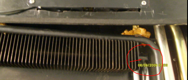

chi ha installato sul trivalente un compressore? come vanno?
Roby130147
Roby130147
24/08/2008 1882
Inserito il 02/08/2016 alle: 01:15:45
In risposta al messaggio di alenurse del 01/08/2016 alle 23:16:56
Ti rispondo di quà,devi picchiettare dove vedi la freccia
Io ce sò........tu ce fai.....o ce sei?.....si si pe me ce sei
