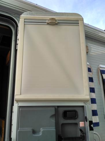

Tornando a noi, l'oscurate di misura non esiste, io ho preso questo
http://www.cusmai.com/?pg=200&a...
che ho tagliato e adattato, è di basso costo e anche di bassa qualità, ma si lavora bene. Da una parte ha la molla, bisogna accorciarlo dall'altra non so se sono fatti tutti uguali, ma se hai un po'di manualità in tre ore, compreso lo studio di come è fatto te la cavi. Impagabile la comodità rispetto all'oscurante coi bottoni.

l'oscurante è da modellare, ha la zanzariera integrata come qualsiasi oscurante tirando in su si oscura, tirando in giù diventa zanzariera, sganciandoli è un buco libero! l'ho montato sul telaio in alluminio della doppia porta smontando prima la zanzariera fissa.
Il mio modello (ecovip 2 su transit del 98) è difatti pari al vostro in termini di allestimento, in quel periodo avevano cambiato la porta da alluminio a vetroresina con finestra di fatto inutile senza un oscurante mobile e COMODO.
Purtroppo necessita di un minimo di manualità e attenzione nel taglio, per esempio smontare solo il lato dove non c'è la molla, all'interno c'è un tubo di alluminio con un inserto in plastica che fa da guida e perno al tubo, bisogna sganciare l'inserto in plastica tirandolo e tenendo fermo il tubo di alluminio (ci si aiuta con forbici e cacciavite) poi per il taglio si allinea tubo in alluminio al bordo della plastica, così facendo tagliando si mantengo le distanze originali di ingombro del l'inserto guida. si rimonta tutto e il gioco è fatto.
dimenticavo prima di tagliare è necessario sfilare i ganci (hanno l'allumino ribattuto dietro, forare leggermente con una punta adatta) che permettono l'aggancio al telaio e fra le due parti di oscurante. andranno poi riposizionati centralmente e tagliati anche questi a misura.
con l'oscurante in mano comunque capirete di cosa parlo, se sapete usare una sega da ferro, una morsa, una lima e un trapano a batteria il lavoro è alla vostra portata con il modello che vi ho linkato prima, non è bellissimo ma fa il suo dovere.
più avanti fra anni forse lo sostituirò con uno più bello anche l'oscurante non mi spaventa più! (recentemente avevo anche contattato un centro assistenza di non so quale marca per sapere se era fattibile questo tipo di operazione e mi avevano detto assolutamente no.)
in altezza il lavoro è più facile occorre solo tagliare la guida a misura e magari fare sul lato qualche foro in più di aggancio sulla guida per i gancini laterali.
nella parte superiore, essendo tondeggiante, avanzerà un foro di 3-5 cm che chiuderete come meglio credete io ho usato adesso che avevo fretta e poco tempo un pezzo di nastro di alluminio adesivo, completerò l'opera al ritorno con una lastra di alluminio tipo cartello "vietato fumare"
per attaccare al telaio di alluminio e sufficiente forare con una punta del 2 e avvitarci una vite (io le avevo in casa, e ho scelto a occhio le più adatte)
se avete bisogno sono qua!

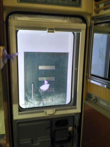

Esattamente, per intenderci è quel telaio di alluminio dove poi sotto hai pure la patumiera

Ah ecco...non avevo capito neanche io! Se ti capita manda qualche foto del telaio zanzariera con l oscurante attaccato...x capire! Grazie!!
