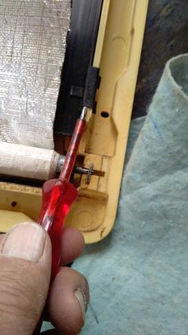

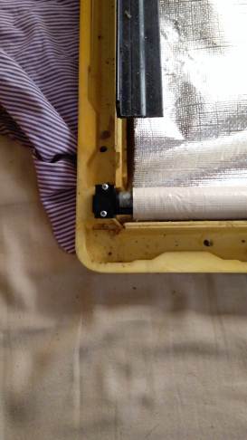

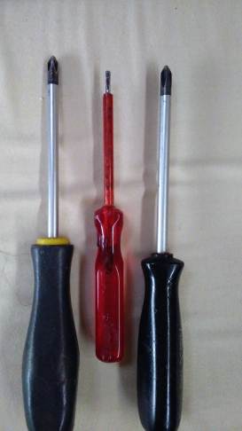

Se vi volete cimentare nel capovolgimento degli oscuranti perche strappati in qualche angolo  eccovi una piccola guida
Per prima cosa munitevi di un calendario aggiornato,per chi conosce le lingue va bene anche estero
poi un cacciavite a punta piatta sottile e alcuni a croce

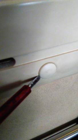

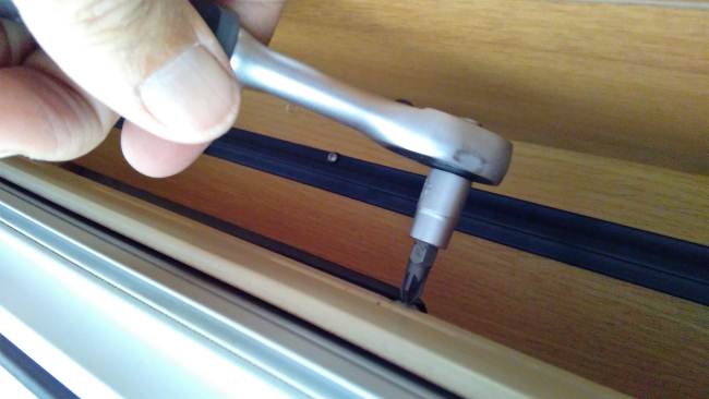

cominciate con il calendario ed il cacciavite a togliere i tappini

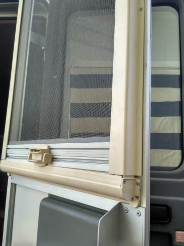

cominciate a svitare la cornice
i

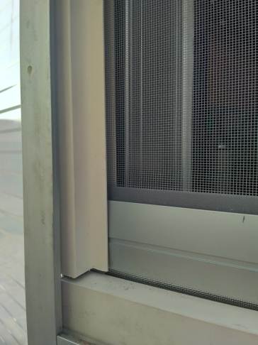

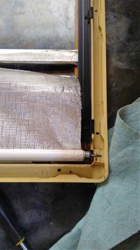

ed ecco che vi appariranno i due rulli zanzariera e oscurante
levate i fermi e liberate la guida
