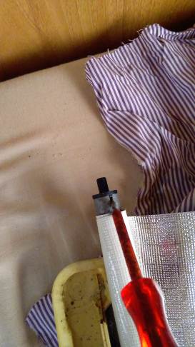

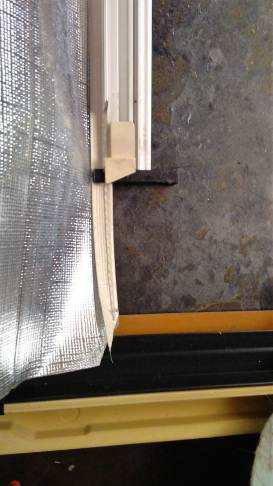

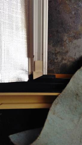

levate il tappino -guida
sfilate l'oscurante dal rullo e dalla guida superiore invertite la posizione dell'oscurate
rimettete a posto come prima ricordandovi di ricaricare la molla per il ritorno dell'oscurante stesso
a questo punto rimontate il tutto tenendo sempre sotto controllo il calendario
se avete dubbi

Nando nella tua utilissima guida per i rulli zanzariera e oscurante non ho capito cosa intendi quando dici " invertite il rullo"

In risposta al messaggio di claudik del 08/09/2016 alle 09:11:45
Nando nella tua utilissima guida per i rulli zanzariera e oscurante non ho capito cosa intendi quando dici invertite il rullo
