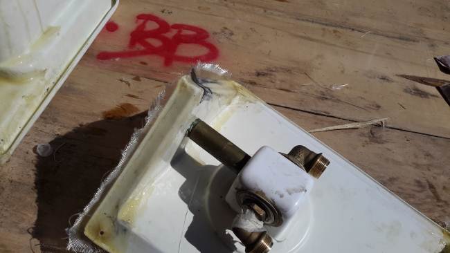

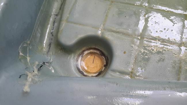

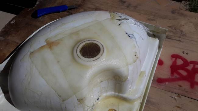

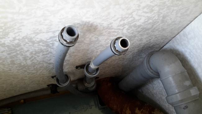

Ciao a tutti, ho iniziato a smontare il bagno , lavandino , angolo doccia per ripararli dato che sono tutti crepati, e gli darei anche una bella verniciata.
soprattutto devo riparare la piletta del piatto doccia e ne approfitto per rinforzare tutto il piano di calpestio sotto il water. Procedo quanto prima con la resina epossidica e tessuto. Intanto posto qualche foto di quello che ho smontato e se mi volete dare qualche consiglionstrada facendo, e ' sempre ben accetto.
A proposito che tipo di raccordi sono?? Non nriesco a trovarli dai vari ricambisti on line!
vorrei prenderne qualcuno caso mai nel momento del rimontaggio , facessero qualche scherzo!
Ho messo sotto un piatto on legno rivestito con nylon per non farlo aderire alla resina!  Puo andare??

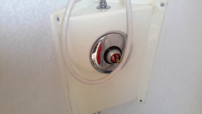

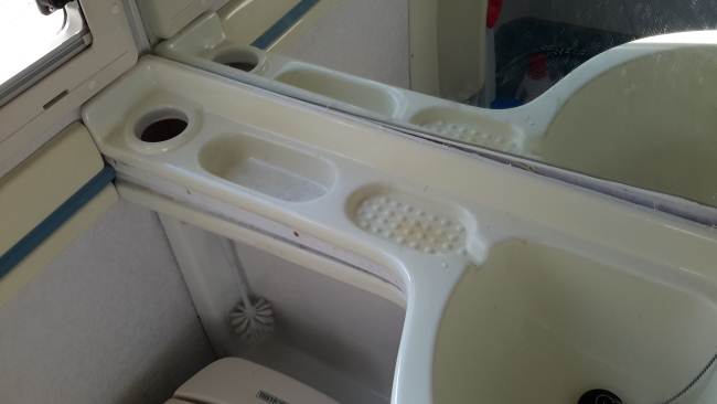

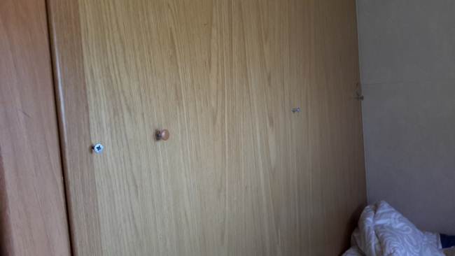

Per chiarire meglio, ....smontare il lavandino non e' difficile... prima ho tolto il bordino blu dove sotto sono nascoste le viti, e poi ho tagliato il silicone con un taglierino.  Ma il lavandino non veniva via in quanto mi sono accorto che ci sono tre viti  con relitiva copertura nella parete del letto. Dopo averle svitate e'- venuto via!

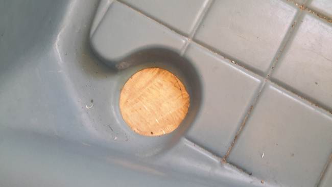

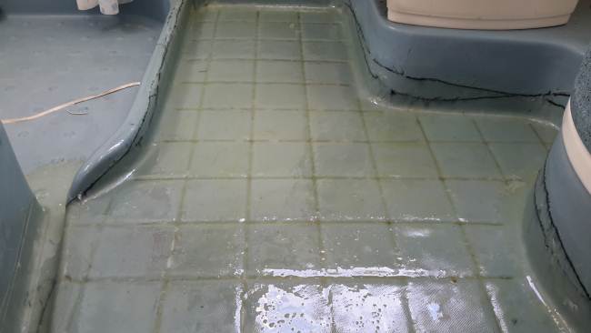

Oggi avevo un po' di tempo e ho continuato il lavoro del bagno.
Ho dato una carteggiata al termoformato e poi sgrassato con acetone. E ho cominciato a stendere la resina epossidica, ed un primo foglio, poi ancora un altro foglio.
Ora aspetto che solidifichi tutto per poi carteggiare , stuccare levigare,e preparare per la verniciatura.
Questo invece e' il lavandino e l' angolo doccia dove si trova il miscelatore.

Ok, ma ho letto da qualche parte che dopo un po' di tempo la resina si stacca in un unico blocco.....mi sbaglio?

Cugghiaio, cosa sono quelle righe nere nel termoformato?
Per tutti quando calpestate il termoformato zona water per intenderci, percepite flessioni (millimetriche) e leggeri scricchiolii? Quando diventano un problema?

Le righe nere , sono semplicemente il segno che ho fatto con il pennarello nero sul tessuto prima di taglarlo con le forbici!!
comunque ho controllato un'ora fa e già la resina è quasi completamente indurita! e ha una bella consistenza!!
