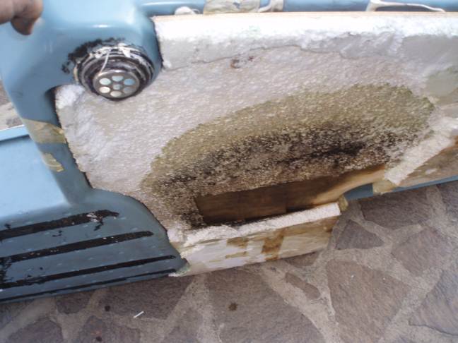

la schiuma espansa, ma col tempo non sbriciola se sottoposta a carichi e flessioni??
diciamo che sotto carico l'espanso si comprime e si sbriciola sotto frizione ma esistono diverse densità del classico espanso in bomboletta, ad alta densià farebbe al caso ne ho avuto esperienza anni fà sul calpestio di un gommone ( il mio ex ) infatti quando intervengo su questo tema ( avendo avuto esperieza ) consiglio di riempire i vuoti con l'espanso di qualità e chiramente contrastare l'espansione con un peso
dopo aver iniettato,
tanto per ricordare allego foto , motivo del cedimento del pavimento in termoformato
