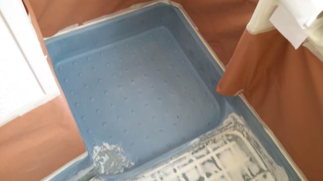

Una passato ha di carta vetrata fine per andare a sfumare sulla vernice già esistente. Incarta tutto ciò che è vicino!

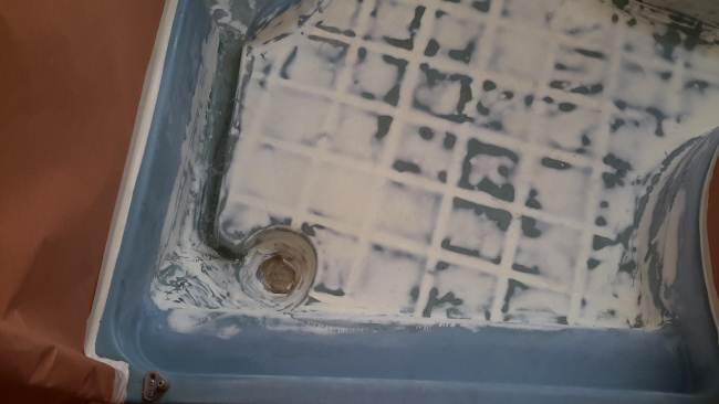

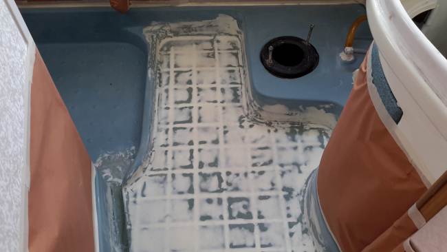

Finalmente oggi , ho potuto continuare i lavoretti, ho carteggiato lo stucco epossidico che avevo steso la settimana scorsa, poi ho deciso di staccare anche il water dato che verniciare li intorno, sarebbe stato impossibile, poi ho pulito il tutto con antisilicone , come  consigliato  dal tecnico delle vernici da cui mi sono fatto fare il colore  della poliuretanica bicomponente.Ho passato tutto il piatto doccia con lo scotch brite rosso per far attaccare meglio la vernice.Con molta pazienza ho incartato tutto il perimetro ed infine due mani a spruzzo di vernice.
Appena finito il piatto doccia,mi sono dedicato al lavandino e all' angoliera della doccia, che avevo rinforzato con l'epossidica e poi stuccato sempre con stuzzo epossidico. Quindi carteggiato e preparato per essere verniciata a spruzzo sempre con poliuretanica bicomponente. Ora si stanno asciugando! Domani faro' qualche foto!
Devo dire  che la cosa piu' difficile e' stata la carteggiatura dello stuccco epossidico! E' veramente molto compatto e resistente  !

poi ho pulito il tutto con antisilicone , come  consigliato  dal tecnico delle vernici da cui mi sono fatto fare il colore  della poliuretanica bicomponente.Ho passato tutto il piatto doccia con lo scotch brite rosso per far attaccare meglio la vernice.Con molta pazienza ho incartato tutto il perimetro ed infine due mani a spruzzo di vernice. Appena finito il piatto doccia,mi sono dedicato al lavandino e all' angoliera della doccia, che avevo rinforzato con l'epossidica e poi stuccato sempre con stuzzo epossidico. Quindi carteggiato e preparato per essere verniciata a spruzzo sempre con poliuretanica bicomponente. Ora si stanno asciugando! Domani faro' qualche foto! Devo dire  che la cosa piu' difficile e' stata la carteggiatura dello stuccco epossidico! E' veramente molto compatto e resistente  !

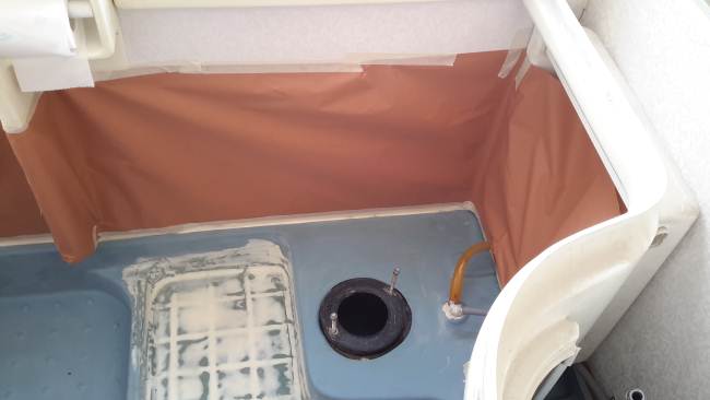

ma posso darti un consiglio ? silicona la fessura che hai tra il serbatoio e il termoformato zona wc
che un eventuale perdita di acqua ( rubinetto apertura acqua wc ) non ti trafili sotto ma rimanga sopra il termoformato
( a me è successo ecco perché ti consiglio )

complimenti per il lavoro , ti seguo con attenzione , aspettiamo il lavoro finito , bravo  ma posso darti un consiglio ? silicona la fessura che hai tra il serbatoio e il termoformato zona wc  che un eventuale perdita di
acqua ( rubinetto apertura acqua wc ) non ti trafili sotto ma rimanga sopra il termoformato  ( a me è successo ecco perché ti consiglio )  laikista ecovipparo doc di camperonline [/IMG]
Ciao Flavius67, oggi mi sono procurato da un ricambista delle mie parti ,  la guarnizione da mettere alla base del WC thetford, il quale mi ha vivamene suggerito di rimontarlo senza mettere sigillanti, siliconi, o terostat, in quanto mi dice che per sua esperienza va montata in questo modo!!  io ho letto qualcosa in giro ma ho trovato solo pareri discordanti!! io ci provo a rimontarlo seguendo questo consiglio al limite , dovrò rismontarlo e mettere del terostat!
Per il resto, aspetto il fine settimana per poter rimontare il tutto! Mi sta solo venendo un dubbio sui raccordi dell'impianto idraulico che ho staccato.  Non so se rimontandoli cosi come sono , potrei torvare delle perdite! Che dici è meglio che li sotituisco con dei nuovi??  oppure vanno bene cosi?
in quanto mi dice che per sua esperienza va montata in questo modo!!  io ho letto qualcosa in giro ma ho trovato solo pareri discordanti!! io ci provo a rimontarlo seguendo questo consiglio al limite , dovrò rismontarlo e mettere del terostat! Per il resto, aspetto il fine settimana per poter rimontare il tutto! Mi sta solo venendo un dubbio sui raccordi dell'impianto idraulico che ho staccato.  Non so se rimontandoli cosi come sono , potrei torvare delle perdite! Che dici è meglio che li sotituisco con dei nuovi??  oppure vanno bene cosi?
Aspetta Cugghiaio, Flavio ti dice giustamente di siliconare fra il termoformato e il serbatoio, fra il nero e il blu per intenderci e non dove devi appoggiare la guarnizione nuova, li va lasciato libero!

Buongiorno, rispondo a Nando2 , ho pre prima cosa resinato il piatto , con resina epossidica e mettendo due fogli di fibra di vetro. una volta catalizzata dopo alcuni giorni ho deciso di stuccare in modo da riempire tuttigli avvallamenti con stucco epossidico.Che poi ho carteggiato e verniciato a spruzzo .
Buon giorno
quindi sara' una vasca liscia senza le fughe originali.e cosi?
