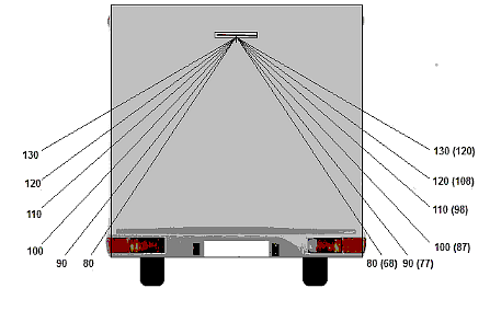

Forse sì (non conosco bene la differenza), ma con la visuale a 170 gradi mi permette di vedere fin quasi gli angoli inferiori della sagoma del camper. Ne avevo una più classica da 120 gradi tipo questa
http://www.ebay.it/itm/TELECAME...
ma non mi dava la stessa visuale... Alla fine questa l'ho messa ad inquadrare lo scarico delle nere visto che è assistita dai led ad infrarosso (mentre per l'altra dovrebbero bastare le luci della retro).

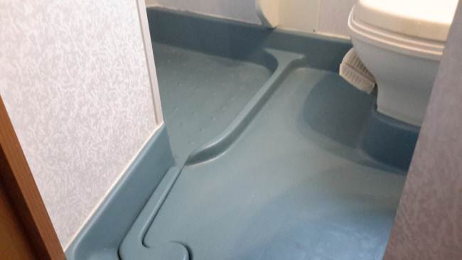

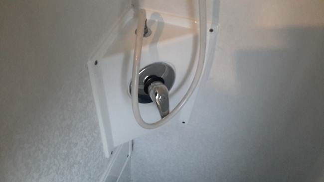

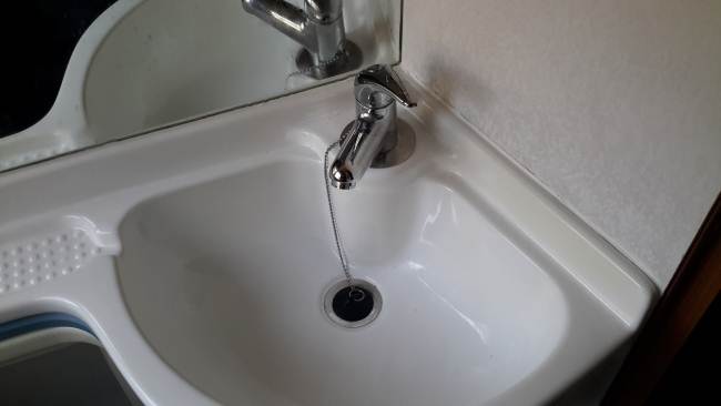

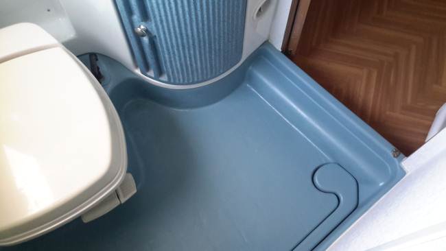

Finalmente , sono riuscio a completare il lavoro, dopo aver verniciato completamente il piatto doccia , ma anche il lavandino e l' angolo doccia anchessi sisemati rinforzandoli con la resina  e il tessuto di fibra di vetro, e stuccati con stucco epossidico .Dopo averli levigati  li ho verniciati a spruzzo con poliuretania bicomponente, fatta a campione da un colorificio ch tratta venici per carrozzieri.
ho utilizato una finitua opaca per il piatto, mentre il bianco e ' lucido! Ho rimontato il water , dopo aver sostituito la guarnizione alla base e sigillando la base con il termoformato, per evitare future infiltrazioni!  Alla fine ho aggiunto una pistra tonda alla bas del miscelatore del ,avandino per rinforzare ulterioriormente quel punto debole anche se e ' ben sistemato con la resina.
ecco la sistuazione finale
Sono molto conteno per il risultato ch sononriuscio ad ottenere, soprattutto per la robustezza!! L'unica cosa che potvonfar meglio , sinceramente e' la stuccatura , che avrei dovuo rifare ancora meglio!
comunque per ora nn mi sembra male! Ho cntrollato tutte le tenute degli attacchi dei rubinetti e non perdono!
e stuccati con stucco epossidico .Dopo averli levigati  li ho verniciati a spruzzo con poliuretania bicomponente, fatta a campione da un colorificio ch tratta venici per carrozzieri. ho utilizato una finitua opaca per il piatto, mentre il bianco e ' lucido! Ho rimontato il water , dopo aver sostituito la guarnizione alla base e sigillando la base con il termoformato, per evitare future infiltrazioni!  Alla fine ho aggiunto una pistra tonda alla bas del miscelatore del ,avandino per rinforzare ulterioriormente quel punto debole anche se e ' ben sistemato con la resina. ecco la sistuazione finale 8 Sono molto conteno per il risultato ch sononriuscio ad ottenere, soprattutto per la robustezza!! L'unica cosa che potvonfar meglio , sinceramente e' la stuccatura , che avrei dovuo rifare ancora meglio! comunque per ora nn mi sembra male! Ho cntrollato tutte le tenute degli attacchi dei rubinetti e non perdono!
nostra destinazione non è mai una località ma piuttosto un modo di vedere le cose http://i48.tinypic.com/w1act0.jpg "> src="https://forum.camperonline.it/ckeditor/plugins/smiley/images/thumbs_up.png" style="height:23px;width:23px;" title="yes" />yesyes
permettimi una Domanda per capire meglio
che n di carta abrasiva hai utilizzato per il piatto ?
che n di carta abrasiva hai utilizzato per lavandino e angolare ?
cosa è scotch brite rosso?
lo stucco a spruzzo poliuretanico bi componente in bomboletta o passato con pistola?

Mamma mia, che bel lavoro! Tanta tanta ammirazione!
 Anch'io avrei una domanda... il rivestimento della doccia è originale o hai cambiato anche quello?
