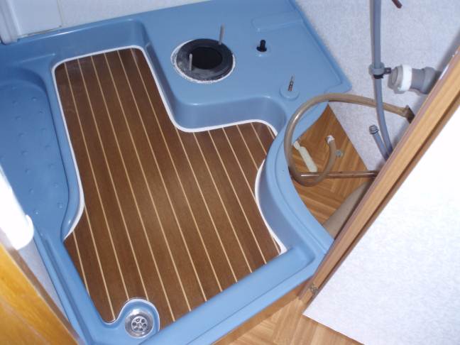

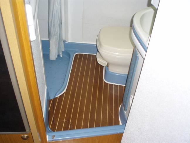

Saluti Flavio ,
non è un termoformato è lo stampo grezzo in VTR del mio bagno, in foto il lavoro finito
