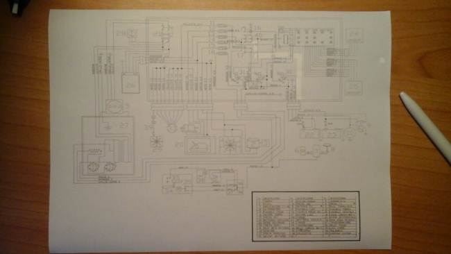

Io da caprone sto studiando dove intervenire per isolare il cb laika e mettere il nuovo diretto sulla batteria continuando ad usare il  cb laika per alimentare la cellula a 220v collegata. Al momento mi sembra che si debba modificare il collegamento del devio batt (40) e del relè caricabatterie (32).

Buonasera, avendo acquistato un power service plus, adesso dovrei montarlo, cortesemente mi dite come collegarlo. Impianto con tre batterie una nel cofano motore e due in parallelo secco sotto la dinette vicino al caricabatteria/alimentatore originale laika + impianto pannelli solari.

secondo me così con la 220v collegata l'impianto dovrebbe funzionare come ora solo la funzione cb laika dovrebbe essere stata eliminata; resterebbe da eliminare possibili passaghi di tensione tra la BS e l'impianto mettendo un relè che scollegato la BS dalla cellula con 220v collegata. Con la 220v scollegato la BS andrebbe ad alimentare la cellula ed i servizi. Se così fosse mettendo il nuovo cb in parallelo secco sulla BM e BS dovrei essere apposto.
Non essendo assolutamente conoscitore della materia, sarei contento conoscere  il parere degli esperti in elettronica ed elettricità
