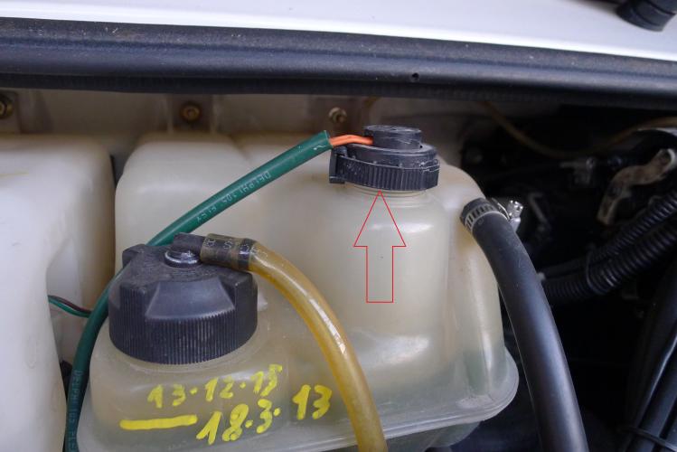

Non lo cambio da 3 anni ma l'ho sempre controllato. Proverò con una fascetta ma al tappo che rabocchi? boh speriamo devo solo tornare in Valle d'Aosta. Per terra e odori non ne ho mai sentito anche se.il carter sotto e un po' bagnato ma credo x sbuffi d'olio da fermo non vedi mai nulla in terra
3 anni sono nella norma,al max 5 anni
riguarda il sensore di livello,se lo stringi sentirai che salta, basta mettere una faschietta anche metallica prima di stringere, nella foto è indicato dalla freccia

3 anni sono nella norma,al max 5 anni riguarda il sensore di livello,se lo stringi sentirai che salta, basta mettere una faschietta anche metallica prima di stringere, nella foto è indicato dalla freccia
Ho guardato e l'ho stretto bene quando riesco prendo le fascette. Non mi pareva mal fissato però. Certo è che sul motorhome e poi comodo tutto *****
Alla fine ho aggiunto 2 litri, ho percorso circa 180 km x 4 ore anche in salita e x ora nn vedo differenze vedremo
