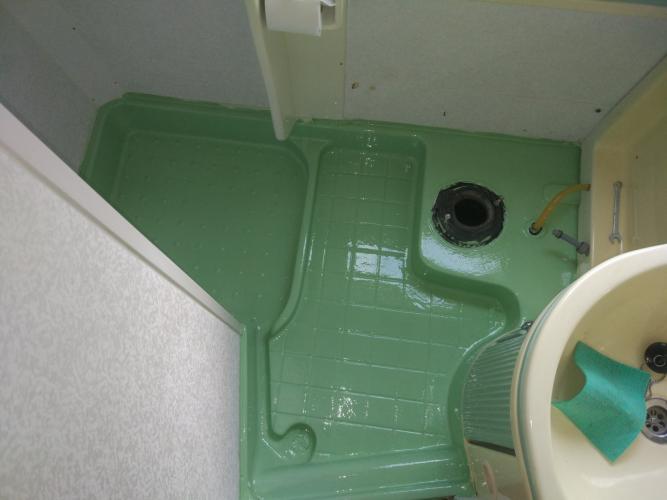

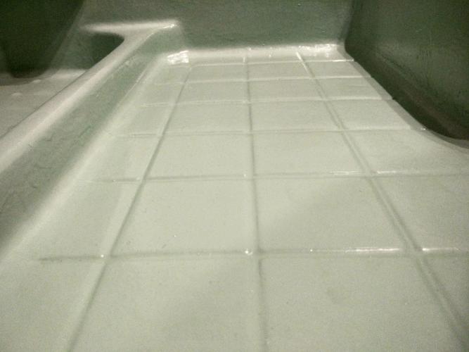

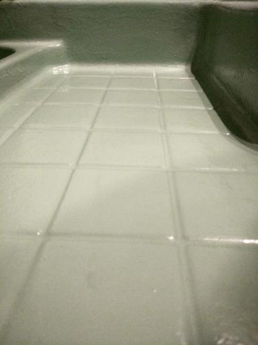

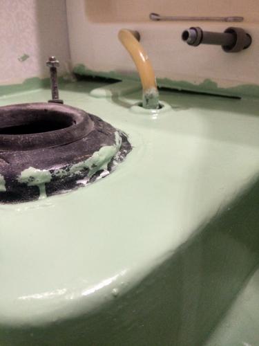

Inserito il 08/12/2017 alle: 22:08:17
Il prodotto è fantastico, si crea un bel film lucido e liscio, raggiungere però la perfezione uniforme è quasi impossibile. Un po' si creano micro granuli fra una mano e l'altra che al tatto passando la mano si sentono. In pratica ad ogni mano bisognerebbe avere tutti gli attrezzi nuovi e forse non basterebbe, ma questa è comunque una pignoleria, domani o più tardi vedo di fotografare un dettaglio.
il prodotto comunque è soddisfacente, per lavorarlo oltre al kit fornito occorre una quantità enorme di guanti in lattice mono uso. riscaldamento acceso stracci e cartoni da buttare.
Considerato l'alto livello di elasticità e amalgama valuterò solo in futuro di forare riempire gli avvallamenti e ricoprire i vari forti.Se avete domande chiedere pure!
Ps il ral del colore è azzeccatissimo.
Prima di cena ho steso la quarta e ultima mano

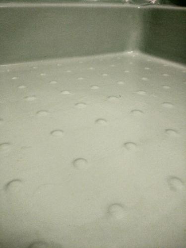

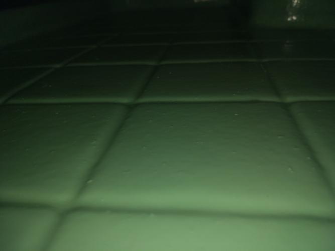

Inserito il 09/12/2017 alle: 00:05:17
Ecco ho fatto un po' di foto ravvicinate per far vedere i difetti, a colpo d'occhio non si nota nulla, solo passando la mano si sentono, non so bene da cosa siano causati, preferivo che non ci fossero ma non pregiudicano bellezza e confort.
 proverò a rimuoverli, magari sentendo anche la casa madre.
I colori i queste foto sono viziati dal flash e dal hdr

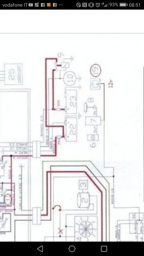

Ho guardato lo schema elettrico su ecovippari che ringrazio, adesso che scavo a fondo visto che il problema é che accendendo il motore ricarica solo la BM, forse é partito il rele 9 come da foto che a motore acceso mette in parallelo le due batterie vedi foto, sapete per caso dove é situato? O comunque quel fusibile da 50 a su quella linea sapete dove é? Screenshot_20171214-085102.png

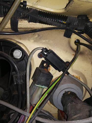

Inserito il 15/12/2017 alle: 13:26:30
In risposta al messaggio di cugghiao del 15/12/2017 alle 08:53:07
Ciao, nel mio Ecovip 2i  , il Relè parallelatore in questione, è montato nell'angolo a sx ( per intenderci nell'angolo sopra la batteria motore a fianco della vaschetta dell'acua per il tergicristallo. Comunque basta che parti dalla batteria seguendo il cavo e  vai a ritroso !  Spero di esserti stato d'aiuto. ciao
IMG_20171215_130543(1).jpgSi l ho trovato prima ho visto il fusibile  che praticamente é una piastrina di 5 mm e quella é apposto e poi ho visto il relè ma dovrò andare dal elettrauto per fare le prove, cmq appunto son partito dalla batteria e l ho trovato metto foto.
