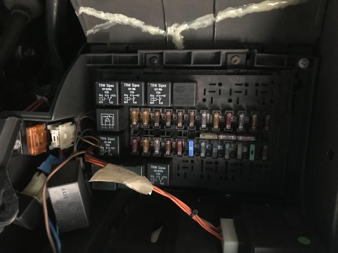

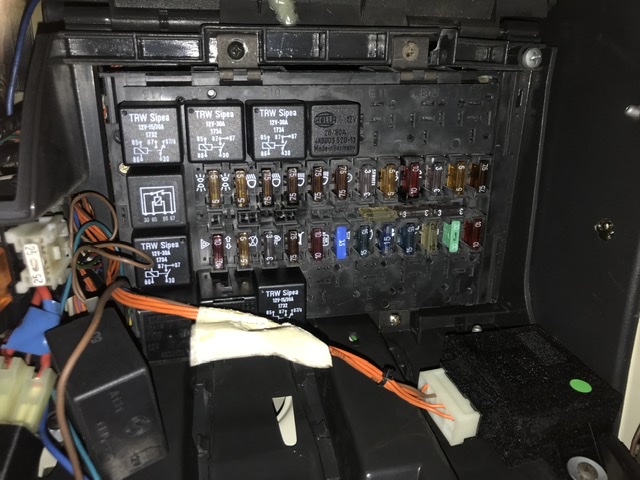

Il mio telecomando è questo e in una discussione mette una foto del pannello fusibili e  è come nel mio cambia solo che io ho il relè in basso e i fusibili in alto ma sono uguali, ora il problerma è sapere quale è
il relè chiusura centralizza e dove  è la centralina. Da dentro non si chiude, premendo i pulsanti di chiusura sono bloccati in aperture, ho provato con i due telecomandi e con entrambe le chiavi, che non è la stessa della messa in moto.
Ciao Domiziano anche io seguo con attenzione,,,immagino tu abbia provato a chiudere le porte a chiave singolarmente ma da  aperte vero?  e che succede?
hai provato a togliere singolarmente i relè? per capire dove agiscono.
forse oltre alla centralinadelle centralizzate della  foto di qualche messaggio fa ci dovrebbe essere anche  il relativo relè ,,,e seguendo i fili partendo dalla portiera ? immagino non sia del tutto semplice

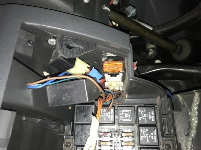

La chiusura centralizzata con telecomando faceva parte del pacchetto lusso insieme ai fendinebbia anteriori e riscaldamento specchietti,non era altro che una centralina Sikura che Laika interfacciava sull'impianto chiusure
centralizzato Iveco,da quello che mi ricordo la centralina dovrebbe stare nascosta sopra la fusibiliera Iveco,se la centralina fa la sequenza luci frecce è ok il problema potrebbe essere sul leveraggio o attuatori della centralizzata Iveco, l'attuatore sulla porta sx comanda si la porta dx che la porta cellula,inizierei a controllare i cavi dentro il corrugato della porta cellula ( sul mio ex si erano tagliati ) poi smonterei il pannello sportello sx

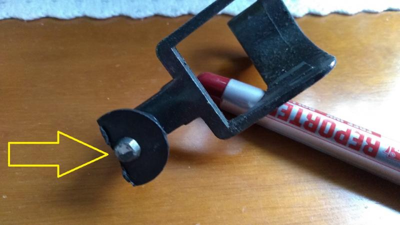

Avevo sostuito questo componente nella porta abitacolo che si era consumato
e tolto il leveraggio che da fuori fa chiudere la porta semplicemente perchè non riuscivo più a rimetterlo giusto, come lo mettevo io mi faceva riaprire le porte
che ora grazie a un collega che ha postato questa foto ho rimesso giusto, la chiusura funzionava perfettamente, sono andato al mugello per il raduno poi fallito ma chiudeva perfettamente, poi a casa un giorno ho trovato il camper aperto e tutto bloccato, ho controllato i cavi porta cellula e effettivamente uno era scollegato, ho fatto una aggiunta di un 15cm di altro cavo solo giuntato, non saldato ma non funziona ugualmente, tutti gli altri erano ok, dovrei smontare  i pannelli della porta cabina ma non so come intervenire, penso dovrei levare la copertuta della maniglia e  li penso ci siano delle viti, qualcuno lo ha già fatto e mi dice cosa fare?

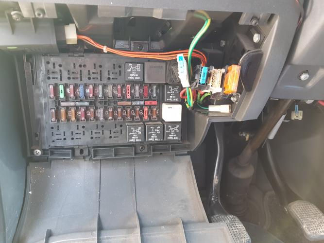

Inserito il 12/02/2020 alle: 11:35:43
Ecco la mia fusibiliera
ma perché mi vendono sottosopra ??

EC783CC3-F446-479A-9AE1-D973FF66F269.jpegAllentando le brucole e allontanando o avvicinando quel perno di aggancio
