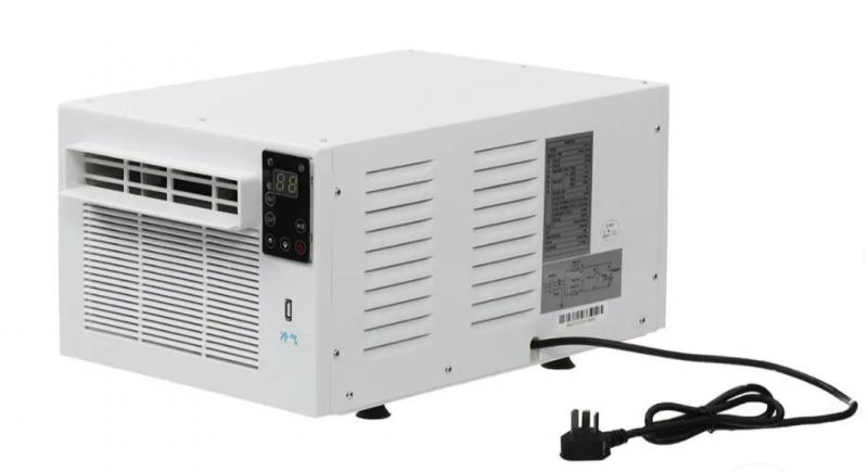

Il climatizzatore in questione é questo:
https://banggood.app.link/bD42R...
Oppure
https://banggood.app.link/Z9uRV...
Se ne parlava da qualche parte in questo forum ma non ho trovato la pagina.
É piccolo, ma per quello che lo ho usato (4 ore di funzionamento in 2 anni...) Va più che bene; infatti il clima lo ho usato di più in inverno con la funzione riscaldamento che non clima!
Sotto la dinette si sa non é il massimo per il clima, perché l'aria calda sta in alto e quindi anche il suo pescaggio o mandata dovrebbero avvenire in alto, ma sarebbe bello avere luce dal tetto.

Interessante Mec1! Poi non sembra  neanche consumare tanto...è l'unica cosa di cui sento la mancanza un po' di  fresco ad un prezzo ragionevole,,,peso? ingombro? a livello di db è proprio quello indicato? ,,,poi fare un esempio pratico di quando l'hai acceso in modalità raffreddamento  che beneficio hai trovato  grossomodo...cioe che T c'era all interno e dopo quanto tempo hai ottenuto un po' di refrigerio grazie !
un esempio pratico di quando l'hai acceso in modalità raffreddamento  che beneficio hai trovato  grossomodo...cioe che T c'era all interno e dopo quanto tempo hai ottenuto un po' di refrigerio grazie ! saluto tutti Ale
l'ho ordinato. la settimana prossima vi farò il resoconto.
è costato, con spedizione dalla spagna, 180 euro

Attenzione a questo condizionatore. Per come e' costruito mi sembra che non sia possibile il funzionamento a pompa di calore. Ovvero. Questa e' una macchina frigorifera che ha un lato (evaporatore) dove fa freddo e un lato (condensatore) dove fa caldo. Un lato della macchina dovra' essere convogliata verso l'esterno, nel caso in cui si voglia il condizionamento dovra' essere convogliata verso l'esterno il lato del condensatore, viceversa se si vuole il riscaldamento. Quindi la "reversibilita'" della macchina e' solo dovuta a come la si monta, non ad un circuito interno che scambia (tramite una valvola a 4 vie) il percorso del gas della macchina e permette di avere dallo stesso lato "emettitore" sia il caldo che il freddo a scelta....Ho anche qualche dubbio sul posizionamento. Per il raffrescamento la posizione sotto la panca della dinette non e' il massimo, dovrebbe pescare l'aria calda della parte alta del camper e riemetterla fresca ad altezza uomo, non ad altezza piedi.....Cmq e' da provare e, da buoni campeggiatori, a tutto ci si adatta.... :-) Una recensione sara' comunque molto gradita!!

si vero, se ci si collega sul link si può studiare un po' meglio la cosa,  dalle recensioni ho letto che  ci si  deve procurare il tubo che convoglia l'aria calda all'esterno, ma non credo sia un grosso problema, le dimensioni sono circa  h 230 mm,  larghezza 285 mm lunghezza 460 mm peso  13 kg,  si hanno a disposizione 3200btu x 1000w ca di assorbimento x 200 euro ca   di spesa queste info sono un aiuto per un eventuale acquisto...

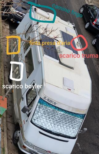

Ciao a tutti Quindi il boiler lo ha sotto la panca adiacente alla cucina con scarichi fumi sempre a parete sotto la finestra? .sicuramente deve essere stata una modifica fatta successivamente poiché in origine Il 200 era :
boiler/ frigo /forno appena si entra subito alla sx e la truma sotto all’armadio fronte cucina . comunque la soluzione del boiler sotto la dinet non è male
No Flavius67 nessuna modifica postuma.
i buchi sono originali. Dove voi avete la prima, sotto il frigo, io ho la griglia di scarico, ma non é mai stata forata la lamiera.
Il  frigo grande al posto del piccolo, lo ha dalla fabbrica e penso sia stato una scelta di allestimento non avere la trauma combi ma mantenere la classica a gas sotto l'armadio + il boiler sotto dinette.
Vi dico però che sento la mancanza di un gavone completamente libero da accessori...
Nella dinette vicino al sedile passeggero c'è il riscaldatore supplementare di fabbrica (ed ora anche l'inverter)... Nell'altra il boiler e i tubi che passano, compresa la valvola di sfiato messa in mezzo al gavone (e ​​​​alle balle)...

No Flavius67 nessuna modifica postuma.  i buchi sono originali. Dove voi avete la prima, sotto il frigo, io ho la griglia di scarico, ma non é mai stata forata la lamiera.  Il  frigo grande al posto del piccolo, lo ha
dalla fabbrica e penso sia stato una scelta di allestimento non avere la trauma combi ma mantenere la classica a gas sotto l'armadio + il boiler sotto dinette. Vi dico però che sento la mancanza di un gavone completamente libero da accessori... Nella dinette vicino al sedile passeggero c'è il riscaldatore supplementare di fabbrica (ed ora anche l'inverter)... Nell'altra il boiler e i tubi che passano, compresa la valvola di sfiato messa in mezzo al gavone (e ​​​​alle balle)...
Buon giorno a tutti
da quanto ho capito hai un esemplare unico ,
e in effetti stanotte pensandoci il boiler in quella panca lo occupa quasi tutto quando io invece quella cambusa la riempio quando si parte per svariati giorni , io nella mia mente il boiler volendolo spostare avevo una mezza idea di piazzarlo nel gavone adiacente parere posteriore
ma si valuta anche oltre al frigo nuovo più grande la trasformazione da trivalente a quadrivalente danfoss
e con la differenza prendere un pozzetto della dometic  ( in stile Robir) che anche se ingombrante
è un aiuto non indifferente ...
si valuta con calma tanto vista la situazione odierna e dei mesi a seguire le ferie quest’anno le vedo un utopia

Ma ,lo scarico del boiler ora dov’è?

Dopo vi faccio vedere l'interno
Avevo intuito il doppio scarico boiler ,
Mec1 l’altro scarico ( che sono uguali a quanto sembra ) era lo scarico del boiler che una volta
si trovava li ,le prese d’aria dei frigo a parete sono
diversissime
flavius67
flavius67
31/01/2009 17247
Inserito il 21/04/2020 alle: 14:25:33
In risposta al messaggio di Mec1 del 21/04/2020 alle 13:58:48
Anche il camino del frigo è diverso ,quello che hai tu e’quello utilizzato dagli Ecovip serie ora del 2000 e per essere più chiaro di quelli con parete liscia

Qui a beneficio di tutti la rassegna delle foto del camper. Stasera inserisco quelle degli interni.
https://photos.app.goo.gl/rg4eL...
Il camino del frigo é stato sostituito col modello nuovo (solo il cappello) perché il vecchio era troppo vecchio!!
Ho dovuto adattare la posizione delle viti.
Infatti il vecchio capello dometic era più grande (68 cm invece di 50 )
