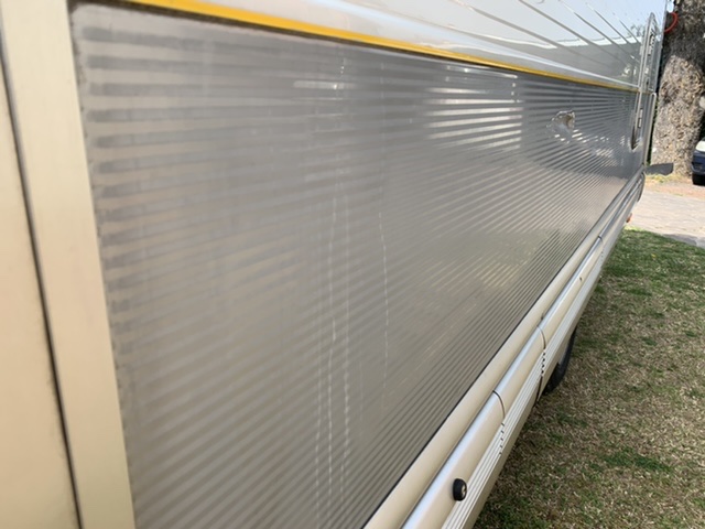

CCF9FC86-F8E9-4127-BB3D-7D4DF12A1AFE.jpegSecondo voi come si può togliere quella specie di calcare sulla banda grigia dei nostri ecovip?

Secondo voi come si può togliere quella specie di calcare sulla banda grigia dei nostri ecovip?  grazie
Prova con
-acitro citrico diluito
-buon sgrassatore
- una buona passata di lucidatura per carrozzieri

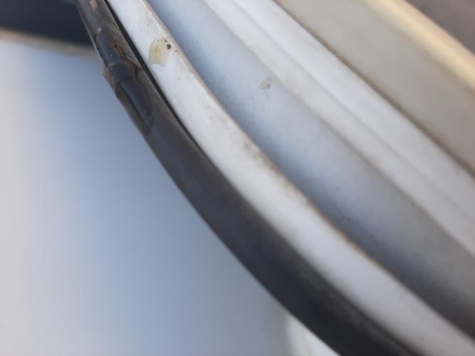

Buonasera a tutti. Sono Nicola ho 38 anni e sono possessore di un Laika ecovip 2i del 2001.
vorrei chiedervi se sapete dove posso trovare la guarnizione a palloncino che va sul profilo del portellone gavone. Inoltre sto cercando il copri scarico doccia( il pezzo di plastica sagomato dello stesso colore del termoformato). Grazie20200407_131039.jpg20200407_131058.jpg20200407_130953.jpg

Ciao, purtroppo sia la guarnizione ( l'usava solo Laika ) che poi sarebbe un parapolvere la vera guarnizione è l'altra verso l'interno ( facile da trovare ) che il coperchio dello scarico doccia non sono reperibili neanche in Laika

Perche per quanto sia un parapolvere, quando piove si accumula acqua e trabocca all'interno nella parte anteriore del gavone ( verso la cabina di guida). Come posso risolvere? Posso adattarci qualcosa?

Per le guarnizioni a palloncino, viene usata una guarnizione simile dagli jnfissisti, quelli che fanno alluminio
falla vedere a qualche artigiano ben fornito o in qualche rivendita di materiale per infissisti.
Dovrebbe montare senza problemi, anzi, forse l'hanno mutuata proprio dagli infissi di casa.

Lo faceva anche il mio, se non l'hai già fatto e da cambiare la guarnizione armata se ancora non tiene devi verificare che il bordo in alluminio dove si fissa la guarnizione sia allineata, ribalta il letto e fatti chiudere dentro il gavone poi qualcuno all'esterno deve spruzzare acqua su tutta la chiusura con una lampada verifica i punti dove c'è il passaggio d'acqua,una volta individuato i punti togli la guarnizione e nei punti critici piega verso l'eterno di qualche mm la sede della guarnizione, non è detto che viti di fissaggio  delle 2 chiusure non abbiano più consistenza a questo punto si dovra rifare il listello interno

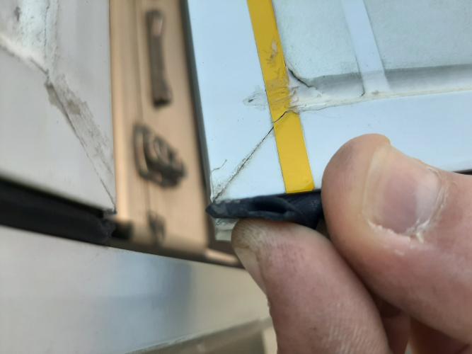

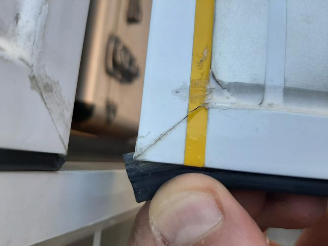

Io ho risolto con questa.
https://www.ebay.it/itm/GUARNIZ...
Ci va perfettamente.

Quindi l'anima si inserisce perfettamente nel profilo? Quanti metri hai preso? per regolarmi per tutti e 2 i portelloni

Si, si infila direttamente nella sede centrale del profilo, e metti il labbro parapolvere verso l'esterno.
Io ne ho comprati dieci metri, e ci fatto il portellone (ambedue i pezzi) e il gavoncino bombole,... me n'è avanzato circa un metro e mezzo...
Considera che all'inizio sarà nuova e dovrai tribolare un pochino per aprire i gavoni... poi piano piano migliorerà.
P.S: Quando taglierai e posizionerai, ricordati di chiudere il taglio della guarnizione... io li ho lasciati 3 mm più lunghi della sede e chiusi con l'attak perché se no quando piove si riempie la sezione di acqua e quando apri il gavone basso, ti molla l'acqua dentro :)
EDIT: tieni presente una cosa: il mio è del 1998 e non aveva quella guarnizione bordata nera parapolvere,... e nemmeno quella guarnizione grigia che vedo nel tuo portello, nella sezione centrale del profilo.
In pratica, con questa guarnizione che ti ho detto, fai sia da guarnizione centrale che bordata... quindi devi praticamente togliere le tue vecchie guarnizioni e mettere la nuova al posto della grigia.

Vedendo le dimensioni sempra più grande di quello che c'era. Hai spostato il profilo.  Cioè non lhai messa dov'era in origine ma nel profilo più grande?
