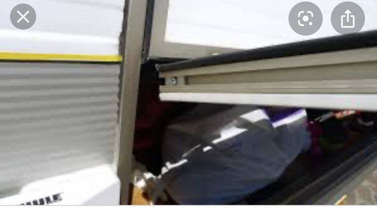

A pag 3826 /3827 di queste guarnizioni ne abbiamo parlato , purtroppo le foto non si vedono
e c’era la differenza già di cornici tra l’annata 98 con il 99 /00 la mia del 98 il profilo era differente
rispetto ad alcuni esemplari del 99 ( chi utilizzava vecchie cornici e chi utilizzava le nuove cornici della serie a pareti liscie (( vedi anche stufa truma chi l’ha piatta e chi l’ha abbombata ))
comunque la mia cornice è simile a questa tranne il profilo nero che si vede

A pag 3826 /3827 di queste guarnizioni ne abbiamo parlato , purtroppo le foto non si vedono  e c’era la differenza già di cornici tra l’annata 98 con il 99 /00 la mia del 98 il profilo era differente  rispetto ad alcuni
esemplari del 99 ( chi utilizzava vecchie cornici e chi utilizzava le nuove cornici della serie a pareti liscie (( vedi anche stufa truma chi l’ha piatta e chi l’ha abbombata ))  comunque la mia cornice è simile a questa tranne il profilo nero che si vede
Questa è uguale a quello 2001 con parete liscia

Vedendo le dimensioni sempra più grande di quello che c'era. Hai spostato il profilo.  Cioè non lhai messa dov'era in origine ma nel profilo più grande?
Esatto. Come ti ho spiegato nel mio precedente intervento

In risposta al messaggio di flavius67 del 25/04/2020 alle 13:12:23
Esatto, sul mio 98 non c'è quella nera sul bordo, nel 99 la misero,
Cmq la guarnizione che ho messo io va bene per tutte le annate nell'incasso centrale.

Esatto, sul mio 98 non c'è quella nera sul bordo, nel 99 la misero, Cmq la guarnizione che ho messo io va bene per tutte le annate nell'incasso centrale.
Quella foto è del mio ex EV 2i in occasione del rifacimento portellone gavone, immatricolato ottobre 1998
Il mio è giungo 98,,.. da quello che mi ha detto il mio allestitore, solitamente nell'autunno ci sono già in produzione le modifiche del MY successivo,.. ad esempio, le tue finestre sono con (98) o senza il bordino porta oscurante esterno (99, con intelaiatura a vista liscia, senza nervature)? Oppure che tipo di copri-stufa hai? Quella vecchio tipo o già quella con i listelli in orizzontale e profilo curvo?
