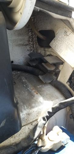

Ciao Raga, è interessante questo argomento anche per prevenzione, molto probabilmente seguento i consigli di Jordanbullon troverete il difetto che già aveva indicato nella domanda di un altro utente tra l'altro di un mezzo
fantastico. Mosso dalla curiosità sono abdato a controllare  anche nel mio che è un daily II immatricolato  12/97 e mi sembra di aver trovato solo il tubetto passante sul lato guida. Per  curiosità controllate altri di voi col daily II se tutti con 2 linee o con 1 e da quale lato saluto tutti Ale
cerca bene....troverai anche l'altro lato passeggerowink

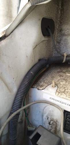

Buongiorno a tutti, buongiorno Jordan
lato guidatore presente come ti dicevo
questo il lato passeggero,,,incriminato  io vedo solo un cavo elettrico.
e qui che mi aspettavo l'altro tubetto  di scolo.  Che ne pensate?  l'hanno rimosso?
saluti

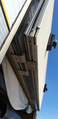

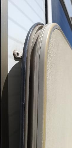

Ciao Raga, anche io col io 2i del 97 trovo un pochino d'acqua  quando piove aall''interno della guarnizione nera, ma non entra all interno del gavone. Domani spero di ricordare di guardare bene che tipo di guarnizione si tratta. saluto tutti Ale
queste le mie guarnizioni del gavone, a me sembra che quella poca acqua
che entra attraversi l'articolazione dello sportello inferiore quello ripiegabile
per intenderci.
saluti
Ale

In risposta al messaggio di clipper del 30/04/2020 alle 15:45:22
Buongiorno a tutti, buongiorno Jordan lato guidatore presente come ti dicevo questo il lato passeggero,,,incriminato  io vedo solo un cavo elettrico. e qui che mi aspettavo l'altro tubetto  di scolo.  Che ne pensate?  l'hanno rimosso? saluti Ale
Prova a guardare bene dove arriva quel tubo, lato guida, poi guarda da lato passeggero se manca solo il tubo, a vedere il gommino passacavo sembra il foro sia più grande di quanto serva per far passare un semplice cavetto. Diversamente se non si mette la testa dentro il cofano è difficile.

Inserito il 02/05/2020 alle: 21:43:33
In risposta al messaggio di Jordanbullon del 28/04/2020 alle 11:39:23
oggi ho rimosso il tappo nero che si vede nella foto pubblicata ma.del tubetto non c' e'  traccia...neanche infilando il dito dentro e  ravanando ...

Inserito il 03/05/2020 alle: 00:12:25
In risposta al messaggio di clipper del 02/05/2020 alle 21:43:33
oggi ho rimosso il tappo nero che si vede nella foto pubblicata ma.del tubetto non c' e'  traccia...neanche infilando il dito dentro e  ravanando ... saluti Ale
Probabilmente entra acqua perché non c'è il tubo che la porta via....Li dentro ci dovrebbe essere qualcosa su cui il tubo calza, puoi ancora provare a buttare acqua e vedere cosa succede..

Inserito il 07/05/2020 alle: 22:57:12
In risposta al messaggio di b13804625 del 24/04/2020 alle 15:47:59
Io ho risolto con questa. Ci va perfettamente.
Finalmente è arrivata la guarnizione. Ci va perfettamente. L'unica cosa ho dovuto togliere anche quella grigia che va praticamente a battuta altrimenti nn si chiudeva il portellone. Grazie

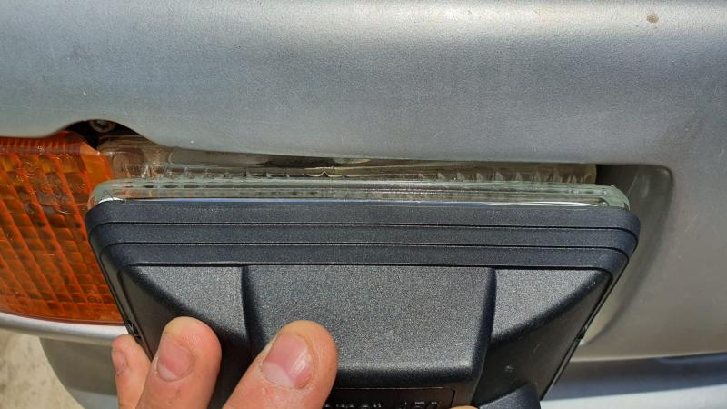

Inserito il 09/05/2020 alle: 20:23:29

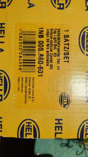

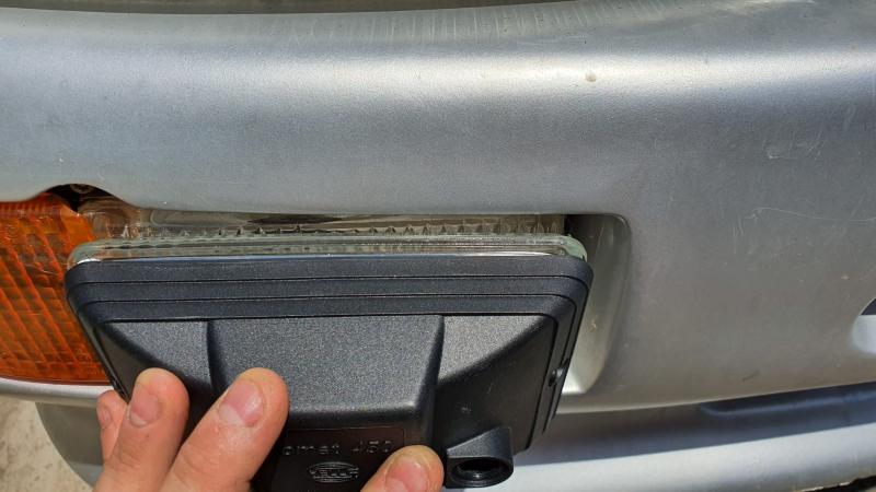

Il clima é arrivato e funziona molto bene. Purtroppo causa rifacimento sedili ho il camper un po' sottosopra e non ho ancora potuto fare la recensione.
Mi é arrivata anche una chicca per i possessori dell'Ev200... I fendinebbia da sostituire a quelli originali (avevo perso un vetro).
Pertanto a chi servisse posto foto e codice.
PS l'adesivo blu, si stacca facilmente.
IMG-20200509-WA0030.jpgIMG-20200509-WA0031.jpgIMG-20200509-WA0032.jpgIMG-20200509-WA0033.jpgIMG-20200509-WA0034.jpgIMG-20200509-WA0035.jpgIMG-20200509-WA0036.jpgIMG-20200509-WA0037.jpg

Inserito il 10/05/2020 alle: 21:18:34
Guarda qua di come sono fatti e come si smontano i fendinebbia ,dovrai lavorarci un pochino sopra per adattare i nuovi con quelli vecchi ,ma nulla è impossibile per poi possessori di Laika ecovip smiley
http://www.giordanobenicchi.it/...
...quanti anni son passati ...quando ho fatto queste foto ...

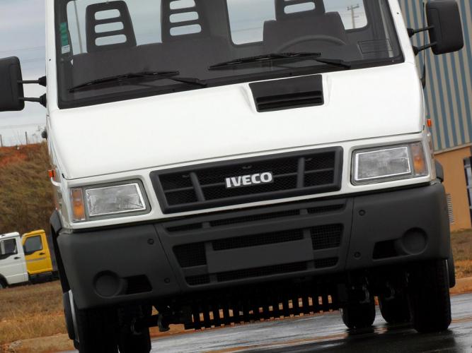

Ma voi ne sapete nulla di questo restyling?
Robir
Robir
24/02/2007 7856
Inserito il 13/05/2020 alle: 11:27:32
In risposta al messaggio di b13804625 del 13/05/2020 alle 10:58:30
ah ho capito,. beh certamente anche il tuo contributo è stato molto importante :) Già che ci siamo.... Ma voi ne sapete nulla di questo restyling?
Non è un restilyng è la versione Daily prodotta a Sete Lagoas in Brasile, destinato al mercato sudamericano
