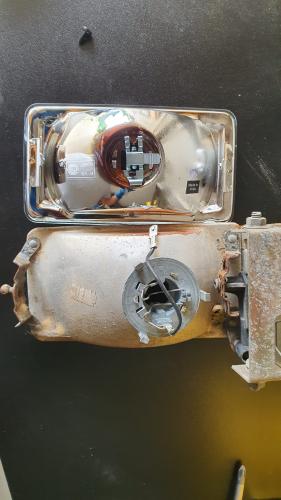

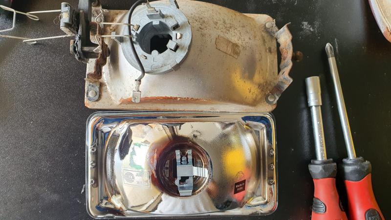

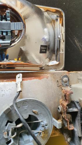

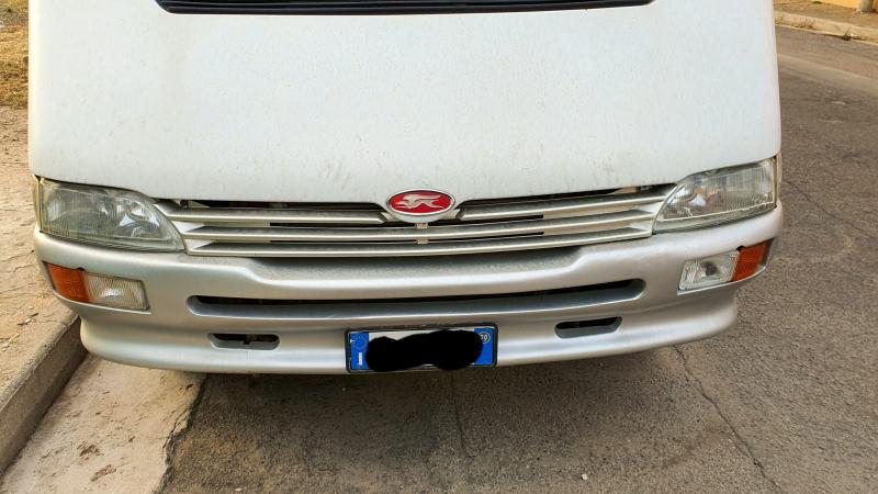

Un consiglio dai più esperti:
3 possibilità di montaggio.
1) separo il vetro dei nuovi proiettori e lo incollo sul vecchio supporto (contro non so se il fuoco della parabola torna nella stessa posizione dell'originale)
2) taglio  la parte posteriore del vecchio proiettore e incollo il nuovo sopra il vecchio
3) levo i supporti dal vecchio proiettore e cerco di ancorarli sul nuovo.

In risposta al messaggio di Mec1 del 15/05/2020 alle 11:02:12
Un consiglio dai più esperti: 3 possibilità di montaggio. 1) separo il vetro dei nuovi proiettori e lo incollo sul vecchio supporto (contro non so se il fuoco della parabola torna nella stessa posizione dell'originale)
2) taglio  la parte posteriore del vecchio proiettore e incollo il nuovo sopra il vecchio 3) levo i supporti dal vecchio proiettore e cerco di ancorarli sul nuovo.
  1. penso ti si rompano le parabole nel provare a disaccoppiarle ( e finchè sono quelle nuove andrebbe anche bene, ma se fossero quelle che devi riutilizzare sono problemi)
  2.  alle prime vibrazioni, penso ti ritroveresti i fanali sotto le ruote
  3. sembrerebbe la soluzione migliore, ma i due fanali non mi sembrano delle stesse dimensioni, quindi attenzione alle misure da rispettare
mie personali opinioni

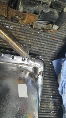

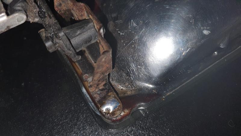

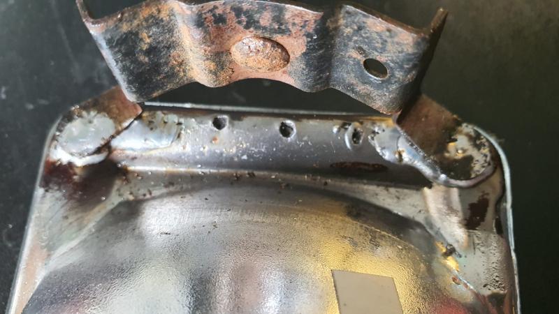

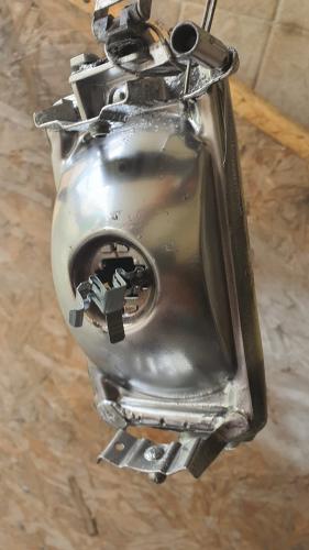

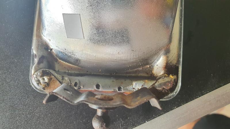

Update.
smontati i supporti dai vecchi fendinebbia.
Rimosso il colore argento e lo stucco epossidico dai fari fendinebbia hella Comet 450
Saldati con stagno ed un saldatore un po' potente i supporti vecchi sui fendinebbia nuovi!
Perfetto!!

Update. smontati i supporti dai vecchi fendinebbia. Rimosso il colore argento e lo stucco epossidico dai fari fendinebbia hella Comet 450 Saldati con stagno ed un saldatore un po' potente i supporti vecchi sui fendinebbia nuovi! Perfetto!!
un applauso al nostro Leonardo da Vinci
su Laika Ecovip yes
bravo , genio , inarrestabile

Ma la domanda viene spontanea ,con il calore la parabola interna si è rovinata?
Mec1
Mec1
16/10/2018 183
Inserito il 16/05/2020 alle: 16:30:20
In risposta al messaggio di flavius67 del 16/05/2020 alle 16:14:27
No, perfetta perché la parabola è in metallo ed il saldatore a stagno scalda solo localmente, quindi il calore viene subito smaltito dal resto della parabola che funziona da dissipatore.

Inserito il 16/05/2020 alle: 17:34:55
In risposta al messaggio di Mec1 del 15/05/2020 alle 13:57:22

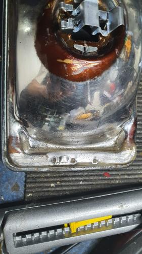

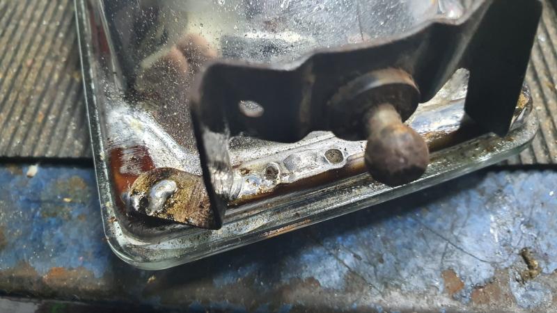

bene, io se fossi in te, avrei prima spazzolato/carteggiato i supporti e dopo aver saldato li avrei verniciati, si vede che sono già mezzi ruggini
Mec1
Mec1
16/10/2018 183
Inserito il 16/05/2020 alle: 20:08:07
In risposta al messaggio di impiegatodelvolante del 16/05/2020 alle 17:34:55
Fatto! L'ultima foto ho spruzzato tutto con la vernice cromo.
purtroppo il carteggio non faceva a farlo perfetto.
Ecco il risultato
Lato passeggero ancora il modello vecchio pronto alla sostituzione
Lato guida quello nuovo

Indubbiamente bel lavoro yesyes
ma come sparano la luce la notte ora?
sono lineari con quelli tolti ? Io li uso spesso la notte con strade prive di pubblica illuminazione
e indubbiamente mi allargano la visuale a bordo

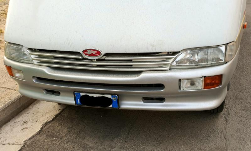

Ricordo ..ma sono passati anni che i fendinebbia erano uno di profondità e l’altro una specie di grandangolo Alias panoramico ,ora non sono più aggiornato da svariati decenni ma Questi nuovi bianchi hanno la Parabola differente o uguali ?
che poi cambia solo la conformazione del vetro che fa fare le 2 cose

Inserito il 17/05/2020 alle: 08:01:19
In risposta al messaggio di flavius67 del 16/05/2020 alle 23:37:01
Ricordo ..ma sono passati anni che i fendinebbia erano uno di profondità e l’altro una specie di grandangolo Alias panoramico ,ora non sono più aggiornato da svariati decenni ma Questi nuovi bianchi hanno la Parabola differente o uguali ?  che poi cambia solo la conformazione del vetro che fa fare le 2 cose
Questi della Hella dovendosi montare in aftermarket sono simmetrici.
nessuna differenza tra dx e sx.

Ad essere sincero non hanno mai funzionato e  non ho mai perso tempo a controllare se era l'interruttore o altro.
ma vederlo con un'occhio senza lente... Mi dava fastidio e vedere un buco mi infastidiva altrettanto!
