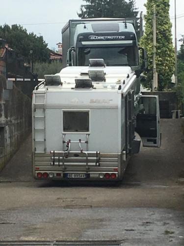

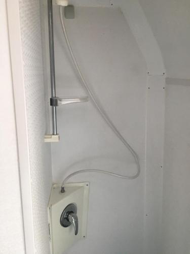

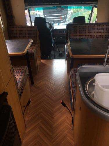

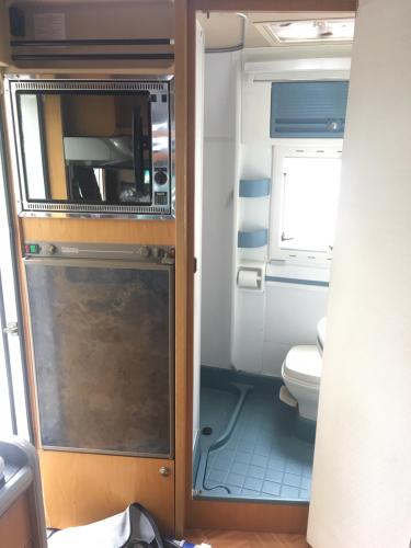

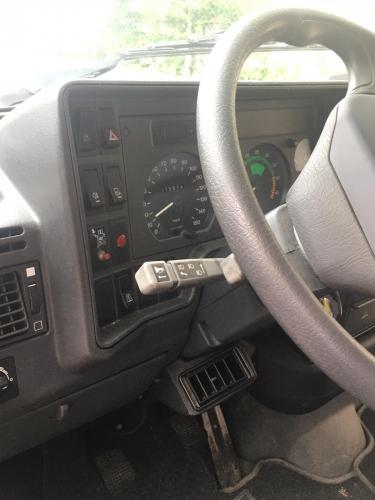

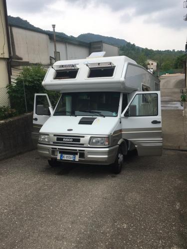

Allego qualche foto per le vostre considerazioni.
WhatsApp%20Image%202020-08-28%20at%2009_46_07(1).jpegWhatsApp%20Image%202020-08-28%20at%2009_46_07(2).jpegWhatsApp%20Image%202020-08-28%20at%2009_46_07.jpegWhatsApp%20Image%202020-08-28%20at%2009_46_08(1).jpegWhatsApp%20Image%202020-08-28%20at%2009_46_08.jpegWhatsApp%20Image%202020-08-28%20at%2009_46_09(1).jpegWhatsApp%20Image%202020-08-28%20at%2009_46_09.jpegWhatsApp%20Image%202020-08-28%20at%2009_46_11.jpegWhatsApp%20Image%202020-08-28%20at%2009_46_12.jpegWhatsApp%20Image%202020-08-28%20at%2009_46_13(1).jpegWhatsApp%20Image%202020-08-28%20at%2009_46_13(2).jpegWhatsApp%20Image%202020-08-28%20at%2009_46_13.jpegWhatsApp%20Image%202020-08-28%20at%2009_46_18.jpegWhatsApp%20Image%202020-08-28%20at%2009_46_19.jpeg
Scusate se sono tante.

Bel camper, se non ha grossi problemi sembrerebbe un buon affare.
Se ha piccoli problemi, come penso sia inevitabile per un mezzo di 21 anni, si risolvono.
Considera che io ho da poco preso un Ecovip i200 del 1996 a 13000 euro, con gomme nuove e un anno di garanzia da concessionario.
Il prezzo quindi mi sembra buono.

A me fa un ottima impressione, è stato tenuto al coperto lo si vede dal lavabo che altrimenti sarebbe giallino ( manca il bicchiere per gli spazzazzolini da denti ),il rivestimento della mansarda ancora non si è scollato, anche il termoformato del bagno sembra buono senza crepe ma verifica alzando quel coperchio azzurro che sembra una chiave di violino se ci sono crepe intorno alla piletta ma comunque rimediabile, il fatto che non è assicurato e un punto a tuo favore il propietario non lo usa volientieri e probabilmente lo vende a quel prezzo per liberarsi, non mi preocuperei del km percorsi anzi ,con il mio in 7 anni ne ho fatti 30000,
per far andare in frigo a 220v ci vorrebbe un buon inverter e sostituire il frigo non basterebbero oltre 2000 € è meglio prendere un frigo pozzetto a compressore 12 v con 2 BS come avevo sul mio,
per le infiltrazioni, quando entri non si deve sentire odore di nuffa , controlla che gli angoli delle finestre angoli, interno dei pensili e angoli bassi dei gavoni in corrispondenza della pareti apri lo sportello per accedere al tappo del gasolio e controlla anche qui lo stato del pavimento stessa cosa sullo sportello opposto, deve essere tutto solido è non molle come se fosse in cartone
in conclusione lo prenderei, quel mezzo ha ancora tanto da dare

Ciao Drugo, anche da parte mia parere positivo sul mezzo,ne ho uno identico, poi sembrerebbe che ha anche l'aria condizionata in cabina!
saluto tutti

anche il termoformato del bagno sembra buono senza crepe ma verifica alzando quel coperchio azzurro che sembra una chiave di violino se ci sono crepe intorno alla piletta ma comunque rimediabile, il fatto che non è assicurato e un punto a tuo favore il propietario non lo usa volientieri e probabilmente lo vende a quel prezzo per liberarsi, non mi preocuperei del km percorsi anzi ,con il mio in 7 anni ne ho fatti 30000, per far andare in frigo a 220v ci vorrebbe un buon inverter e sostituire il frigo non basterebbero oltre 2000 € è meglio prendere un frigo pozzetto a compressore 12 v con 2 BS come avevo sul mio, per le infiltrazioni, quando entri non si deve sentire odore di nuffa , controlla che gli angoli delle finestre angoli, interno dei pensili e angoli bassi dei gavoni in corrispondenza della pareti apri lo sportello per accedere al tappo del gasolio e controlla anche qui lo stato del pavimento stessa cosa sullo sportello opposto, deve essere tutto solido è non molle come se fosse in cartone in conclusione lo prenderei, quel mezzo ha ancora tanto da dare

Drugo 77. Quel camper fa un'ottima impressione. Ha l'aria condizionata motore che oggi non trovi nessuno che riesca a montarla o abbia intenzione di farlo neanche per €2500 quindi è un bel plus avere già tutti i componenti che servono.. solo da ricaricare. il camper è un top gamma della laika costruito per durare. Il mio è del 98 ed ha vissuto sempre all'aperto.
ovviamente si vede che il sole non ha avuto pietà soprattutto sui comignoli e sui coperchi degli oblò ma non ha infiltrazioni... Dopo quasi 22 anni all'aperto. unicamente anno fa Tito un po' in alcuni punti i listelli perimetrali laddove le arrivano gli schizzi da sotto...mentre altri camper più economici arrivati a quest'età hanno intere pareti cielo terra completamente marce
È un ottimo camper, non ti fare problemi che i soldi da spendere come gomme o ricarica di condizionatore sono soldi da spendere per tutti i camper
e per il peso considera che qui tutti siamo nella stessa barca e sono anni che viaggiamo tutto sommato senza patemi..
 ... Che quello che importa è il risarcimento civile perché ti possono portare via la casa... ma in questo caso con la rinuncia alla rivalsa l'assicurazione copre... E la casa resta tua.
per questo qui tutti viaggiamo assumendoci qualche rischio, quello di un processo, nel caso succedesse che una persona muoia.
Processo che farai comunque se muore uno in un incidente stradale. q
che indispettisce molto il giudice e lo porta a considerare della aggravanti è la guida in stato di ebbrezza o sotto sostanze stupefacenti.
Il camper d'altronde, soprattutto su base Iveco, con 240 mila lire del 1998 veniva omologato 42q senza cambiare una virgola del telaio.. e questo perché la base meccanica è una base meccanica più robusta declassata a 35 quintali per motivi fiscali.. cioè per fartelo guidare con la patente b
E questo è un bel plus
