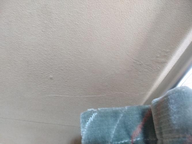

Penso di aver risolto il fatto dell'umidita... Oggi sono andato ad aprire il camper e il soffitto era pieno di condensa. Tre gg fa ho messo uno di quei teli occhiellati pesanti sopra al camper per ripararlo da questi gg in cui prevedevano burrasca. L'avevo separato dal tetto con Delle cassette da frutta.
Forse l'altro giorno la condensa iniziava a farsi strada.
Non so se il colpevole sia il telo, perché ripensandoci non avevo lasciato nessuno spiffero aperto :)
Ma quando piove a dirotto, come si fa a lasciare qualcosa di aperto? Non Si rischia di imbarcare acqua..?
Ne approfitto per farvi vedere un paio di piccoli punti dei pannelli del soffitto
Umido? Vecchie infiltrazioni? Condensa?

Certo che si tratta di condensa, i teli occhiellati non sono traspiranti hai prima creato condensa tra il telo e tetto del camper poi si è trasferita all'interno attraverso gli oblò che sui Laika sono tutti ventilati anche da chiusi

Gia, pensavo che le cassette potessero dare un ricircolo aria sufficiente ma evidentemente mi sbagliavo. Penso che abbandonerò l'idea del telo :)
