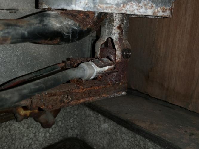

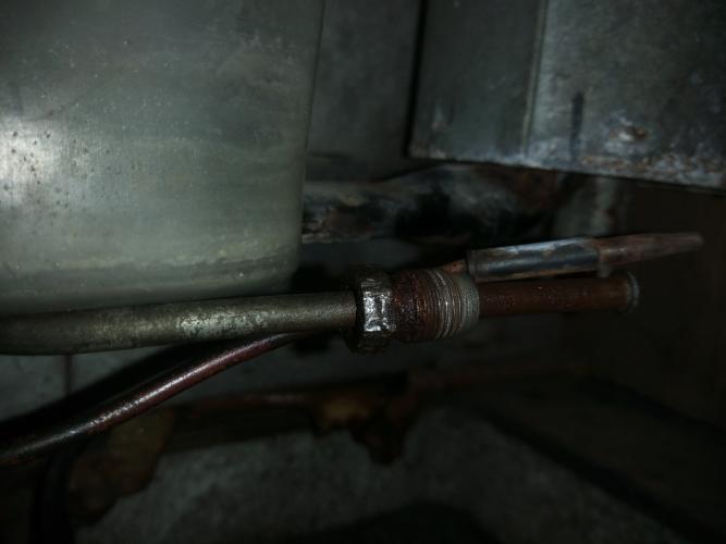

Grazie Flavius, dopo 3 gg di svitol mattino e sera stasera con due belle pappagallo sono riuscito nell’intento. il dado sul tubo è rovinato (Sembra si siano comunque strappati un paio di filetti), ma ho fortunatamente
un amico che vende e ripara cucine industriali che mi ha rincuorato sulla possibile sostituzione senza grossi problemi.  Il bruciatore invece è parecchio sporco e arrugginito. L’ugello non vuole saperne di uscire...adesso provo a dargli una bella spazzolata e vediamo come ne esce, alla peggio cambio tutto! Grazie per le dritte!
Anch'io oggi dopo 4 GG di svitol sono riuscito a svitare il bruciatore del frigo compromettendo però la vite che lo fissacome mi comporto adesso?si riesce a sostituire la vite o devo fare come ha fatto lordeltigre?
Purtroppo si, la vite non si può sostituire il tubo è cartellato
Avevo messo delle foto ma non si erano caricatesurpriseIMG_20200909_153103(1).jpgIMG_20200903_174600(1).jpgIMG_20200909_152937(1).jpg
Mettilo nuovo avrai un altro frigo , dopo 20 anni se lo merita
