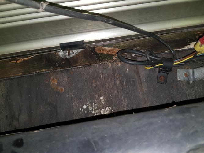

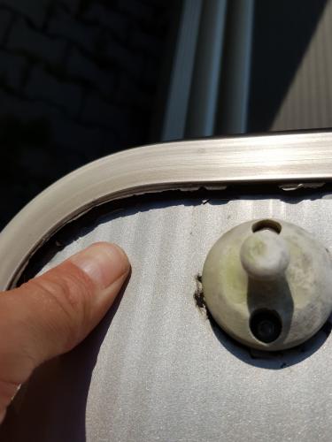

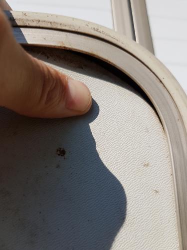

Il lavoro dello sportello del gavone l'ho fatto da me, un vicino di casa stesso mezzo del 2001 l'ha fatto fare da un riparatore sostituendo solo il travetto basso per 250 € per fare il resto sul tuo potresti stare a spanne sulle 4/500 € p.s. per il cambio ci vuole un pò di pratica, la prima volta sono partito in 3m
Scusa se ti stresso Robir, ti allego le foto dove ho notato i problemi che ti ho descritto.
qui si vedono i punti di 'fioritura' dell' alluminio da dove penso sia infiltrata l' acqua.
qui giusto per capire quanto marcio è il legno agli angoli
questo è il sotto all' altezza del gavone incriminato
Sperando che sia solo questo diciamo che dovrei stare qualcosa sotto i 1.000€ ?

Non mi stressi lo faccio volentieri nel mettere a conoscienza le mie esperienze, seguo questa sezione anche se non ho più un Ecovip ma sono rimasto fedele al marchio della cagnetta,
quei buchini sono causa dell'infiltrazione tra il pannello esterno e cornice del portellone è un problema noto sugli Ecovip, anche la parte del listello della parete è un altro punto debole e andrebbe rivisto se non sostituito parte del listello e verniciato con catramina su entrambi i lati, purtroppo anche se sono un artigiano ( non di camper ) non posso quantificare un costo ma di sicuro è un lavoro che richiede del tempo per entrambi i lavori, nel link delle schede di Emi ex camperista che dietro mio consiglio ha rifatto le parti soggette e così andrebbe fatto,se lo ritieni opportuno senti il tuo riparatore
https://myvirtualspot.wordpress...

Non mi stressi lo faccio volentieri nel mettere a conoscienza le mie esperienze, seguo questa sezione anche se non ho più un Ecovip ma sono rimasto fedele al marchio della cagnetta, quei buchini sono causa dell'infiltrazione
Ho letto l'articolo,  si capisce che c'è parecchio lavoro da fare e immagino che se devi farlo fare sono costi importanti, forse già domani avrò il test e un preventivo per la riparazione per i singoli lavori, mi viene da dire che va ovviamente riparato tutto lo sportello ma il piano del gavone e la parte sotto quella della foto, tastando il legno è secco, se non compromette niente e si è asciugato e riparo da dove entrava l'acqua si può dire che non è necessario ripararlo?
