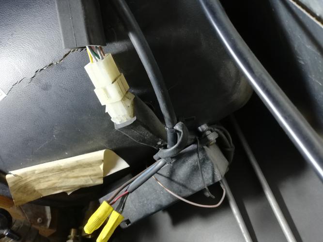

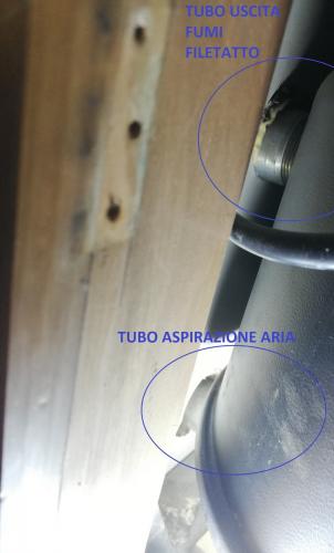

da quello sopra, lo smolli appena e poi viene via tutta la parte elettrica
Bene elettrovalvola rimossa come hai consigliato.
Ora mi sto concentrando sui collegamenti elettrici presenti, ossia come faccio a staccare il connettore Faston? Devo premere le alette o sollevarle e poi sfilare i due connettori bianchi?
Poi sto capendo come sfilare il boiler dal tubo fumi che mi pare abbia una filettatura ma francamente con la mano non riesco nemmeno a raggiungerlo tanto stretto è lo spazio. Lo stesso dicasi per aspirazione dell'aria, che dovrebbe avere una sigillatura resistente alle alte temperature.
Grazie a chi può dare un aiuto.

Bene elettrovalvola rimossa come hai consigliato. Ora mi sto concentrando sui collegamenti elettrici presenti, ossia come faccio a staccare il connettore Faston? Devo premere le alette o sollevarle e poi sfilare i due connettori
bianchi? Poi sto capendo come sfilare il boiler dal tubo fumi che mi pare abbia una filettatura ma francamente con la mano non riesco nemmeno a raggiungerlo tanto stretto è lo spazio. Lo stesso dicasi per aspirazione dell'aria, che dovrebbe avere una sigillatura resistente alle alte temperature. Grazie a chi può dare un aiuto.
teoricamente premendo le alette e tirare con cognizione
