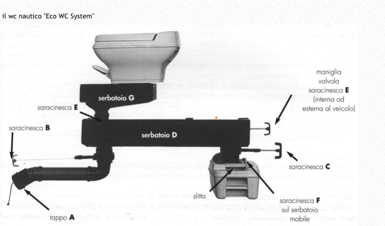

Mi aiutate a capire bene il funzionamento del wc nautico del nostro camper, pensate a spiegare a uno che parte da zero quindi non date per scontato niente :D
sia per l'utilizzo e per lo scarico, il precedente proprietario mi aveva parlato di una cosa da stare attento ma me la sono già dimenticata.
vanno poi acquistate delle pastiglie mi sembra di aver capito.

Mi aiutate a capire bene il funzionamento del wc nautico del nostro camper, pensate a spiegare a uno che parte da zero quindi non date per scontato niente :D sia per l'utilizzo e per lo scarico, il precedente proprietario
mi aveva parlato di una cosa da stare attento ma me la sono già dimenticata. vanno poi acquistate delle pastiglie mi sembra di aver capito. Grazie
intanto dai una letta qua
http://www.giordanobenicchi.it/...
cercherò di essere sintetico
una volta che hai riempito G tiri la saracinesca E
svuotando nel serbatoio D .
questa operazione la puoi fare 3 volte ma non più di 3 volte altrimenti avrai acqua alta in bagno .
Una volta scaricato G per 3 volte puoi riempire G finché non trovi uno scarico per scaricare tutto .
Una volta trovato lo scarico togli il tappo A e tiri la saracinesca B e nel mentre che stai scaricando ti procuri un secchio di acqua la versi nel Wc con la saracinesca E aperta e sciacqui tutto insomma l’acqua del secchio deve entrare nel wc lavare il serbatoio G passare per E e lavare D per poi uscire in A e questo è lo scarico nautico diretto.
Il vecchio proprietario ti diceva di stare attento alla saracinesca E poiché è soggetta a rotture se non maneggiata anzi tirata con cura e se si rompe o non chiude bene sono dolori de panza ( parlo di lavoraccio da eseguire) premesso ciò parliamo ora della seconda alternativa che potresti avere e cioè la cassetta ...stesso iter per riempire D ma mettendo la cassetta e aprendo per alcuni secondi la saracinesca C puoi riempire la cassetta portatile per andarla a svuotare in qualche wc ,in pochi viaggi riesci a svuotare D .
consiglio : una volta finito il we o le ferie pulisci con acqua a pressione tutte le valvole facendo scorrere acqua a fiumi ,una volta lavato e scolato chiudi le valvole una alla volta partendo da B e metti nel Wc olio di vaselina che puoi comprare in ferramenta ( mezzo bicchiere di plastica ) attendi che scende e poi chiudi E altro mezzo bicchiere di olio di vaselina poi metti meno di mezzo bicchiere di olio di vaselina sulla ghigliottina del Wc deve coprire la gomma nera e lasci così fino alla prossima uscita .
ultima cosa utilizza carta igienica Thetford o Fiamma  e disgregante thetford o Fiamma
Sono accessori idonei per i bagni chimici non ti inventare altro ...son solo problemi
opsss di disgregante a ghigliottina wc aperta 1 bicchierino di caffè e lo versi direttamente in G e ogni qualvolta che svuoti rifai la stessa operazione 1 bicchierino da caffè in G .
poi con calma ti parlerò di maceratore il quale è un accessorio indispensabile almeno per me ,ma poi girando te ne accorgerai che ...mannaggia come faccio a scaricare ? Se avevo il maceratore mettevo il tubo e avevo risolto ...comunque
più in là prendiamo il discorso intanto imparati bene ad operare con il nautico un saluto

intanto dai una letta qua  cercherò di essere sintetico  una volta che hai riempito G tiri la saracinesca E  svuotando nel serbatoio D . questa operazione la puoi fare 3 volte ma non più di 3 volte altrimenti avrai
acqua alta in bagno . Una volta scaricato G per 3 volte puoi riempire G finché non trovi uno scarico per scaricare tutto . Una volta trovato lo scarico togli il tappo A e tiri la saracinesca B e nel mentre che stai scaricando ti procuri un secchio di acqua la versi nel Wc con la saracinesca E aperta e sciacqui tutto insomma l’acqua del secchio deve entrare nel wc lavare il serbatoio G passare per E e lavare D per poi uscire in A e questo è lo scarico nautico diretto. Il vecchio proprietario ti diceva di stare attento alla saracinesca E poiché è soggetta a rotture se non maneggiata anzi tirata con cura e se si rompe o non chiude bene sono dolori de panza ( parlo di lavoraccio da eseguire) premesso ciò parliamo ora della seconda alternativa che potresti avere e cioè la cassetta ...stesso iter per riempire D ma mettendo la cassetta e aprendo per alcuni secondi la saracinesca C puoi riempire la cassetta portatile per andarla a svuotare in qualche wc ,in pochi viaggi riesci a svuotare D . consiglio : una volta finito il we o le ferie pulisci con acqua a pressione tutte le valvole facendo scorrere acqua a fiumi ,una volta lavato e scolato chiudi le valvole una alla volta partendo da B e metti nel Wc olio di vaselina che puoi comprare in ferramenta ( mezzo bicchiere di plastica ) attendi che scende e poi chiudi E altro mezzo bicchiere di olio di vaselina poi metti meno di mezzo bicchiere di olio di vaselina sulla ghigliottina del Wc deve coprire la gomma nera e lasci così fino alla prossima uscita . ultima cosa utilizza carta igienica Thetford o Fiamma  e disgregante thetford o Fiamma  Sono accessori idonei per i bagni chimici non ti inventare altro ...son solo problemi  opsss di disgregante a ghigliottina wc aperta 1 bicchierino di caffè e lo versi direttamente in G e ogni qualvolta che svuoti rifai la stessa operazione 1 bicchierino da caffè in G . poi con calma ti parlerò di maceratore il quale è un accessorio indispensabile almeno per me ,ma poi girando te ne accorgerai che ...mannaggia come faccio a scaricare ? Se avevo il maceratore mettevo il tubo e avevo risolto ...comunque  più in là prendiamo il discorso intanto imparati bene ad operare con il nautico un saluto
Ciao flavius,
intanto grazie, lo rileggerò varie volte così vedo di imparare bene.
Ti faccio un paio di domande
- la saracinesca E può essere quella che ho vista interna all' armadietto in bagno quello sotto il lavello?
- la cassetta o serbatoio mobile come la vogliamo chiamare era di serie o è un optional? non ho il camper sotto occhio da poter controllare, certo che così sarebbe una bella comodità avere il 'doppio' scarico, diretto o con cassetta.
Intanto parto poi ti chiederò del maceratore ;)
- cosa intendi per "una volta finito il we o le ferie pulisci con acqua a pressione tutte le valvole" ?
- i due pedali che funzione hanno?
- per i prodotti quindi acquisto
https://www.amazon.it/Thetford-...
una pastiglia ogni 4 o 5 giorni, per lo scopo che ha quindi se faccio via solo una notte quindi non serve neppure metterlo giusto?

Ciao flavius,  intanto grazie, lo rileggerò varie volte così vedo di imparare bene. Ti faccio un paio di domande - la saracinesca E può essere quella che ho vista interna all' armadietto in bagno quello sotto il lavello?
- la cassetta o serbatoio mobile come la vogliamo chiamare era di serie o è un optional? non ho il camper sotto occhio da poter controllare, certo che così sarebbe una bella comodità avere il 'doppio' scarico, diretto o con cassetta. Intanto parto poi ti chiederò del maceratore ;) - cosa intendi per una volta finito il we o le ferie pulisci con acqua a pressione tutte le valvole ? - i due pedali che funzione hanno? - per i prodotti quindi acquisto sr_1_1?mk_it_IT=%C3%85M%C3%85%C5%BD%C3%95%C3%91&dchild=1&keywords=pastiglie+wc+nautico&qid=1601027547&sr=8-1 una pastiglia ogni 4 o 5 giorni, per lo scopo che ha quindi se faccio via solo una notte quindi non serve neppure metterlo giusto? per la carta questa penso possa andare bene sr_1_2?mk_it_IT=%C3%85M%C3%85%C5%BD%C3%95%C3%91&crid=1JNA7W831A2YS&dchild=1&keywords=carta+igienica+disgregante&qid=1601027730&sprefix=carta+igenica+dis%2Caps%2C171&sr=8-2 Grazie per la pazienza P
—dipende che mezzo hai e di che anno è
comunque se hai un ev su Ford la Maniglia della ghigliottina e posta fuori aprendo uno sportellino sulla bandella ,dal 96 in poi ( ma prendimi con le molle ) la maniglia l’hanno spostata dentro in bagno tra wc e lavandino ( parlo per ev 2i e 200i su iveco) se fai una foto di questa maniglia sappiamo risponderti
—la cassetta era un optional insieme alla slitta
che ci infili un tubo e senza lesinare in tempo e acqua sciacqui Abbondantemente in modo da pulire da resti il più possibile sia i serbatoi sia le gomme delle guarnizioni
uno fa uscire solo acqua nella tazza
l’altro apre la ghigliottina e apre l’acqua per sciacquare la tazza
io non uso pasticche ma disgregante liquido
E io anche per un we o 1 solo giorno metto disgregante ...occorre per il solido e la carta ...disgreca il contenuto altrimenti appena travasi la roba grossa rimane nel serbatoio sotto al wc oppure appena chiudi la valvola la schiacci in mezzo alla guarnizione rendendo inabile la tenuta del liquido avendo senza liquido una montagna di ca ....cca e carta
per la carta e disgregante usa ripeto fiamma o thetford

- la saracinesca E può essere quella che ho vista interna all' armadietto in bagno quello sotto il lavello?  —dipende che mezzo hai e di che anno è  comunque se hai un ev su Ford la Maniglia della ghigliottina e posta
fuori aprendo uno sportellino sulla bandella ,dal 96 in poi ( ma prendimi con le molle ) la maniglia l’hanno spostata dentro in bagno tra wc e lavandino ( parlo per ev 2i e 200i su iveco) se fai una foto di questa maniglia sappiamo risponderti  - la cassetta o serbatoio mobile come la vogliamo chiamare era di serie o è un optional? —la cassetta era un optional insieme alla slitta   cosa intendi per una volta finito il we o le ferie pulisci con acqua a pressione tutte le valvole ? che ci infili un tubo e senza lesinare in tempo e acqua sciacqui Abbondantemente in modo da pulire da resti il più possibile sia i serbatoi sia le gomme delle guarnizioni  - i due pedali che funzione hanno? uno fa uscire solo acqua nella tazza  l’altro apre la ghigliottina e apre l’acqua per sciacquare la tazza  io non uso pasticche ma disgregante liquido  E io anche per un we o 1 solo giorno metto disgregante ...occorre per il solido e la carta ...disgreca il contenuto altrimenti appena travasi la roba grossa rimane nel serbatoio sotto al wc oppure appena chiudi la valvola la schiacci in mezzo alla guarnizione rendendo inabile la tenuta del liquido avendo senza liquido una montagna di ca ....cca e carta  per la carta e disgregante usa ripeto fiamma o thetford
E io anche per un we o 1 solo giorno metto disgregante ...occorre per il solido e la carta ...disgreca il contenuto altrimenti appena travasi la roba grossa rimane nel serbatoio sotto al wc oppure appena chiudi la valvola la schiacci in mezzo alla guarnizione rendendo inabile la tenuta del liquido avendo senza liquido una montagna di ca ...cca e carta
occorre però dire, che un solo giorno il disgregante non può far miracoli, sopratutto se l'intero equipaggio evacua, ha bisogno di almeno 48 ore per sciogliere i solidi, quindi di stare attenti a come si scaricano i due serbatoi
è un EV 2i classic del 1999 quindi penso proprio che la leva che ho visto sotto il lavello apra la saracinesca E

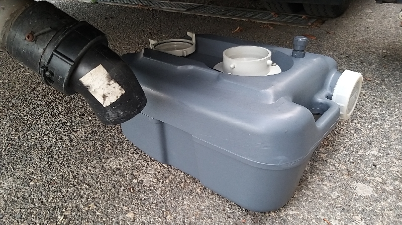

il precedente proprietario ha lasciato una vaschetta tipo quella della foto che poi sia la stessa non lo so, quando mi ritorna il camper verifico sotto e dovrei trovare una slitta giusto?
in caso non sia presente è possibile acquistarla ?
grazie, ho capito

proprietario ha lasciato una vaschetta tipo quella della foto che poi sia la stessa non lo so, quando mi ritorna il camper verifico sotto e dovrei trovare una slitta giusto? in caso non sia presente è possibile acquistarla ? che ci infili un tubo e senza lesinare in tempo e acqua sciacqui Abbondantemente in modo da pulire da resti il più possibile sia i serbatoi sia le gomme delle guarnizioni  grazie, ho capito Per paragonare i prezzi  guarda campersport magenta ha dei buoni prezzi  Grazie della dritta avevo già fatto il paragone dei prezzi e Amazon proprio non ci siamo, stessa confezione da 18 'pastiglie' quasi 7€ di differenza ! Settimana prossima faccio l' ordine su Camping Sport Magenta e ordine pastiglie e carta igenica della THETFORD. Siccome per il carico e scarico camper riesco a portarlo dietro casa, li ho un pozzetto dove ho un tubo (quelli arancioni belli grandi) che va direttamente nelle fognature, se prendo un tubo dello stesso diametro del tappo A posso scaricare diretto? Non penso di fare più di 2 notti in sosta libera, quindi o sono su parcheggi attrezzati oppure in campeggio, penso di aver autonomia per 2 notti e poter poi scaricare a casa, o forse sto facendo i conti senza l' oste :D
con il nautico, noi in 4, se andiamo in campeggio, abbiamo una autonomia di una settimana, quindi, se non hai intenzione di passare tutto il weekend sulla tazza, penso proprio che due giorni li fai tranquillamente

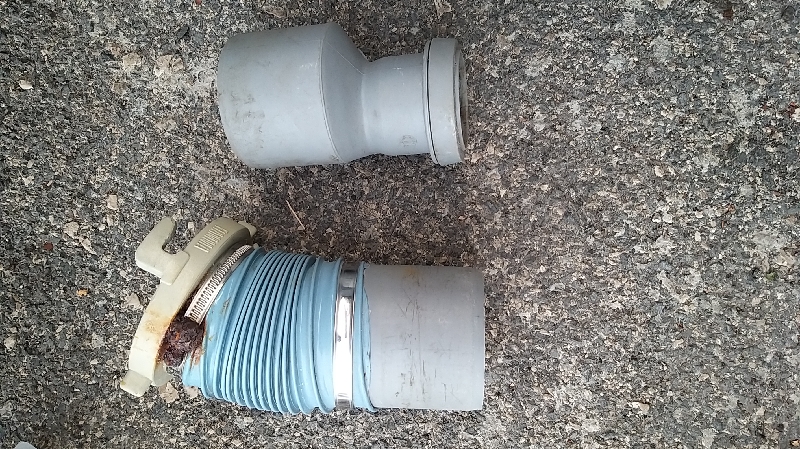

Io ho fatto diverso: siccome non mi fidavo a scaricare con il tubo nella cassetta, in quanto magari per pendenze varie hai sempre un poco di gocciolamento, data la lunghezza e la dimensione del tubo, ho messo un altra valvola direttamente sul serbatoio, cosi scarico lontano dallo scalino e diciamo dalla zona tendalino, con pochissimo tubo vado nella tanica con ruote. Diverso ma con lo stesso fine. Che è poi come si vede nello schema, inserito da Flavio.
Purtroppo quest'anno lavando i serbatoi mia moglie con il tubo dell'acqua ha rovinato la guarnizione della tazza, mi tocca sostituirla, durante l'inverno sappiamo cosa fare.
