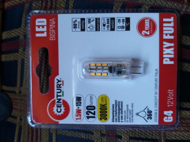

Ale , a te occorrono queste  luce calda o luce fredda è soggettiva , questi li puoi mettere sopra la cappa della cucina , sulla plafoniera sopra il lavandino , al bagno , in armadio , sopra la dinette grande e sopra quella
piccola e lo spot centrale ( io le ho sostituire  anche sotto al basculante come luce di cortesia)  quelle che hai preso tu a siluro le puoi mettere come spot di lettura alla mansarda e ai letti a castello
ciao  F si non le.aveva il tizio comunque  le.ho inserite negli spot in mansarda  senza vetrino ( ma non sono molto convinto) col vetrino appunto nella cappa nella plafoniera  appena sopra negli spot del castello credo che siano gia a basso consumo ma debbo controllare. Nel centrale con plafoniera gia' sostituito ma modificando la sede. A proposito volevo inserire una circolina led per fortuna che mi son ricordato l esistenza dello spot centrale
 perche  l elettronica presente sulla circolina led  non ki avrebbe permesso l alloggiamento,,,
cerco quelle indicate da te per i 4 spot sopra le.dinette

Da oggi ho di nuovo il camper a casa, ho anche le G4 a led, ma come cavolo si fa per aprire per cambiare le lampadine?
vorrei cambiarle tutte, sono veramente una frana su queste cose.

Da oggi ho di nuovo il camper a casa, ho anche le G4 a led, ma come cavolo si fa per aprire per cambiare le lampadine? vorrei cambiarle tutte, sono veramente una frana su queste cose. Grazie
ciao D non sono alloggiati tutti nello stesso modo quelle della cappa sono fermi attraverso ...immagina una F girata di 180'  fai un minimo di leva sugli attacchi che vedi e vedrai che il vetrino viene via. Fai attenzione che cade facilmente.   Per quello centrale e gli spot 4 inseriti nella mensola sotto i pensili basta inserire la.punta di un cacciavite tra la.parte dorata e ilcorpo rosiccio e vengon via facilmente poi una volta sganciate dalla sede dove rimarranno appese ai fili elettrici ruotare finche'  il corpo dorato si distacchi dal corpo lampada. guarda e' intuitivo. troverai le stesse 2 alette che tengono gli spot nelle rispettive sedi anche nel bagno e plafoniera  sul tetto vicino alla cappa e nella mansarda.
buon lavoro,
saluto tutti
Ale
Drugo77
Drugo77
07/08/2020 133
Inserito il 05/10/2020 alle: 14:23:09
In risposta al messaggio di clipper del 05/10/2020 alle 13:53:47
che cade facilmente.   Per quello centrale e gli spot 4 inseriti nella mensola sotto i pensili basta inserire la.punta di un cacciavite tra la.parte dorata e ilcorpo rosiccio e vengon via facilmente poi una volta sganciate dalla sede dove rimarranno appese ai fili elettrici ruotare finche'  il corpo dorato si distacchi dal corpo lampada. guarda e' intuitivo. troverai le stesse 2 alette che tengono gli spot nelle rispettive sedi anche nel bagno e plafoniera  sul tetto vicino alla cappa e nella mansarda.   buon lavoro, saluto tutti Ale
ciao Clipper,
intanto grazie, tranne il fatto che si smontano in maniera diversa, potrò sostituire tutte con quese?
che poi sono quelle che ho comprato?

Attenzione solamente che le lampade nuove da inserire non abbiamo una polarità obbligatoria Ma siano a polarità libera
altrimenti una volta istallate al posto delle alogene non funzionano ,

Attenzione solamente che le lampade nuove da inserire non abbiamo una polarità obbligatoria Ma siano a polarità libera  altrimenti una volta istallate al posto delle alogene non funzionano ,
Grazie Flavius della nota, ho guardato nelle note dell' articolo su Amazon ma non ho trovato niente a riguardo, quindi provo se non si accende faccio reso ma dovrò capire per l' eventuale acquisto cosa verificare per non capitare nello stesso problema.
Leggendo altri faretti a led non trovo questa nota :(

Grazie Flavius della nota, ho guardato nelle note dell' articolo su Amazon ma non ho trovato niente a riguardo, quindi provo se non si accende faccio reso ma dovrò capire per l' eventuale acquisto cosa verificare per non capitare nello stesso problema. Leggendo altri faretti a led non trovo questa nota :(
20201004_150124_resize_75.jpgecco magari da questo verso si vedono meglio,  quelle che hai acquistato te mi sembrano addirittura piu'piccole e quindi si alloggiano meglio. nel prossimo ordine  penso di acquistarle.
una buona nota quella aggounta da Flavio.
Può essere che questo problema lo hanno risolto unificando la cosa con l’aiuto dell’elettronica
ma ti posso assicurare che 2009/2010 quando le cambiai io c’era la scelta g4 con + e -  , e le g4 senza polarità cioè non serviva rispettare la polarità

ciao Clipper,  intanto grazie, tranne il fatto che si smontano in maniera diversa, potrò sostituire tutte con quese? ppx_yo_dt_b_asin_title_o01_s00?ie=UTF8&psc=1 che poi sono quelle che ho comprato?
prova ma non credo, ieri sera ho visto poi che le.dimensioni delle tue non si discostano tanto dalle mie, che come indicavo  in alcune  parti tipo mansarda ho rimosso il vetrino.  d' altronde  ho riconsegnato del materiale acquistato presso un fornitore di materiale elettrico ed ho preso la prima cosa che mi e'venuta in  mente,,,

Rieccomi,
per la sostituzione della lampadina sta andando bene, adesso ho ordinato un altra confezione (sono da 10) per sostituirle tutte.
Comunque sono super promosse, luce calda, non si distinguono dalle alogene originali e forse fanno anche più luce a fronte di soli 3 W.
