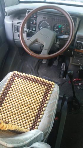

In risposta al messaggio di Lorenzo200i del 15/10/2020 alle 12:38:10
Noooo Flavio, ti vuoi vendere il villone su ruote? Ahi ahi ste donne. Il mio penso che me lo porterò a fine vita, sto troppo bene, anche se rimarremo in 3 (le due adolescenti non ci seguono) abbiamo spazio e comodità, certo
ho ancora molti lavori da farci per renderlo perfetto, ma non c'è fretta. A tal proposito, vorrei chiedere a te ed agli amici del gruppo, io sto facendo la formichina, ossia mettendo da parte qualche soldo, in quanto in futuro, uno o due anni, vorrei riverniciare le bandelle laterali, il paraurti posteriore, il paraurti anteriore, cofano e sportelli, sapete quanto potrebbe costare far fare un lavoro del genere? Indicativamente, intendo non mi serve preciso al centesimo, si parla di un 200i, tenete conto che il problema è che la vernice trasparente si sta sfogliando, e dopo 24 anni ci sta, nel frattempo mi sono divertito a rivestire il volante e farlo in tinta con lo schienale tamarro  buona strada a tutti!
Hai pensato di sostituire il volante con quello successivo ? Allo sfascio si trovano ma deve essere non consumato
lo ringiovanisci
