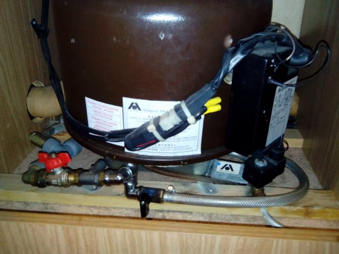

Solo per puntualizzare...
IMG_20141213_162342.jpgverifica,se c'è l'hai anche tu,che la "mandata" che porta l'acqua al boiler sia aperta (rubinetto/valvola rossa, nel mio caso) altrimenti non entra acqua e se accendi il boiler lo" bruci"...cmq te ne accorgeresti anche durante le operazioni che ti ha indicato flavius perché nel momento in cui apri l'acqua calda questa non arriva e la pompa non gode. .

In risposta al messaggio di olivan76 del 18/10/2020 alle 19:30:54
Solo per puntualizzare... verifica,se c'è l'hai anche tu,che la mandata che porta l'acqua al boiler sia aperta (rubinetto/valvola rossa, nel mio caso) altrimenti non entra acqua e se accendi il boiler lo bruci...cmq te ne
Grazie Olivan,
anche nel mio case c'è una valvola (solo che è di colore azzurro) che server per escludere il boiler e in quel caso l'acqua non va nel boiler, all' inizio non sapendolo perso proprio di aver fatto danni così, la valvola era chiusa, ho fatto andare il boiler e ho fatto il danno.

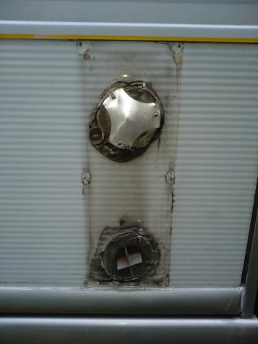

Ciao a tutti, rientrati ieri dalla vacanza, il giovane vecchietto si è comportato bene.
Ora che è di nuovo parcheggiato ai box, volevo mettermi a risolvere qualche problemino che si è manifestato nei gg scorsi.
Intanto, problema non di poco conto, la ghigliottina del WC non tiene piu acqua, e questo ha causato qualche odorino di troppo nel bagno. Visto che la pedaliera costa non poco, sulle 150 euro, ho usufruito della garanzia e mi sono messo d'accordo con il venditore che mi spedirà il pezzo, il lavoro lo faccio io, almeno evito di doverlo portare a Reggio Emilia. Gia che ci sono cambio anche la guarnizione tra WC e serbatoio.
In concomitanza con la sostituzione della bombola del gas ho poi notato che il boiler, una volta acceso, emette un marcato odore di gas. Non va in blocco, e il bruciatore dal rumore che fa mi sembra che si accenda normalmente.
Inoltre, la stufa non si accende piu al primo colpo come prima, ma spesso devo stare li anche 5-10 minuti per farla partire. In pratica parte solo la fiamma pilota, ma non i bruciatori.
Siccome questi due problemi sono sorti in concomitanza con il cambio bombola, mi viene da pensare che la causa possa essere quella, ma il frigo a gas funziona normalmente e i fornelli anche...
Comunque visto che sono ai box, avevo pensato di fare una pulizia sia del boiler che della stufa, e qui avrei un paio di domande per gli esperti.
Parto dal boiler. Ho tolto la griglia esterna e ho trovato questo ******
Come pulizia pensavo di sparare un po' di aria compressa dentro i due fori, è corretto? Ma se volessi accedere direttamente al bruciatore, da dove devo passare? Inoltre, tutta quella vecchia sigillatura che si sta sbriciolando, deve essere rifatta o puo stare senza sigillatura?
Per quanto riguarda la stufa: Come si fa ad accedere ai due bruciatori...? Ho visto che la presa d'aria è proprio sopra gli pneumatici ed è praticamente impossibile lavorare da sotto, ci si puo accedere anche da sopra?

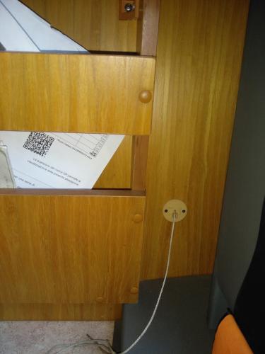

Ultima domanda: sapete dirmi a cosa serve quella cordicella che è dietro al sedile guida, accanto al porta-riviste? Dovrebbe avere a che fare con la stufa perchè c'è scritto Truma

In risposta al messaggio di firenze84 del 20/10/2020 alle 21:58:48
Ciao a tutti, rientrati ieri dalla vacanza, il giovane vecchietto si è comportato bene.  Ora che è di nuovo parcheggiato ai box, volevo mettermi a risolvere qualche problemino che si è manifestato nei gg scorsi. Intanto,
problema non di poco conto, la ghigliottina del WC non tiene piu acqua, e questo ha causato qualche odorino di troppo nel bagno. Visto che la pedaliera costa non poco, sulle 150 euro, ho usufruito della garanzia e mi sono messo d'accordo con il venditore che mi spedirà il pezzo, il lavoro lo faccio io, almeno evito di doverlo portare a Reggio Emilia. Gia che ci sono cambio anche la guarnizione tra WC e serbatoio. In concomitanza con la sostituzione della bombola del gas ho poi notato che il boiler, una volta acceso, emette un marcato odore di gas. Non va in blocco, e il bruciatore dal rumore che fa mi sembra che si accenda normalmente. Inoltre, la stufa non si accende piu al primo colpo come prima, ma spesso devo stare li anche 5-10 minuti per farla partire. In pratica parte solo la fiamma pilota, ma non i bruciatori. Siccome questi due problemi sono sorti in concomitanza con il cambio bombola, mi viene da pensare che la causa possa essere quella, ma il frigo a gas funziona normalmente e i fornelli anche... Comunque visto che sono ai box, avevo pensato di fare una pulizia sia del boiler che della stufa, e qui avrei un paio di domande per gli esperti. Parto dal boiler. Ho tolto la griglia esterna e ho trovato questo ****** Come pulizia pensavo di sparare un po' di aria compressa dentro i due fori, è corretto? Ma se volessi accedere direttamente al bruciatore, da dove devo passare? Inoltre, tutta quella vecchia sigillatura che si sta sbriciolando, deve essere rifatta o puo stare senza sigillatura? Per quanto riguarda la stufa: Come si fa ad accedere ai due bruciatori...? Ho visto che la presa d'aria è proprio sopra gli pneumatici ed è praticamente impossibile lavorare da sotto, ci si puo accedere anche da sopra? Ultima domanda: sapete dirmi a cosa serve quella cordicella che è dietro al sedile guida, accanto al porta-riviste? Dovrebbe avere a che fare con la stufa perchè c'è scritto Truma Grazie!
Per il boiler una bella soffiata nel foro in basso
usa una pistola con getto lungo , più vai in fondo è meglio è la pulizia , non smontare nulla , hanno 20 anni e sono come la ca...c..c..a più la tocchi è più puzza , inerente la stufa non con il gemellare siamo sfigati poiché capita sopra le gemelle e anche buttati sotto non ci si arriva , bisogna togliere le ruote ,
https://youtu.be/z7pWhRTTQ88
 per la pulizia del bruciatore è una fesseria ma tocca arrivarci da sotto
la cordicella dietro al posto guida ,almeno nel mio caso che ho il mh apre la canalizzazione dell’aria calda proveniente dalla stufa che va al cruscotto , per forza di cose dovrebbe essere uguale sul mansardato

Inserito il 22/10/2020 alle: 12:19:43
In risposta al messaggio di flavius67 del 22/10/2020 alle 09:10:36
Per il boiler una bella soffiata nel foro in basso  usa una pistola con getto lungo , più vai in fondo è meglio è la pulizia , non smontare nulla , hanno 20 anni e sono come la ca...c..c..a più la tocchi è più puzza
, inerente la stufa non con il gemellare siamo sfigati poiché capita sopra le gemelle e anche buttati sotto non ci si arriva , bisogna togliere le ruote ,  per la pulizia del bruciatore è una fesseria ma tocca arrivarci da sotto  la cordicella dietro al posto guida ,almeno nel mio caso che ho il mh apre la canalizzazione dell’aria calda proveniente dalla stufa che va al cruscotto , per forza di cose dovrebbe essere uguale sul mansardato
Anche io ho il mh.
Si è vero, ho verificato e apre e chiude l'aria calda al cruscotto.
Per la stufa non posso credere che per pulire il bruciatore occorra smontare le ruote!!
Comunque ho cambiato programma, visto che di lavoretti da fare ce ne sono, fra ghigliottina WC e pulizia bruciatori, ho preso appuntamento dal concessionario per farmi fare tutti i lavori necessari.
Flavio

In risposta al messaggio di firenze84 del 22/10/2020 alle 12:19:43
Anche io ho il mh. Si è vero, ho verificato e apre e chiude l'aria calda al cruscotto. Per la stufa non posso credere che per pulire il bruciatore occorra smontare le ruote!! Comunque ho cambiato programma, visto che di
Prova a metterti sotto e arrivare a togliere il solo coperchio del bruciatore ...e poi mi dirai ..lo volevo fare per scrupolo prima di partire per NordKap ma ci ho rinunciato
