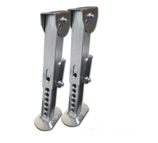

Vi chiedo un consiglio,  è vero che ho fatto solo 2 uscite ma non riesco a sopportare il dondolio del camper, sia in giorno che anche la notte, sarà che siamo in 5 e quindi la frequenza è maggiore. Vorrei mettere i piedini
di stazionamento, per via del prezzo quelli manuali.  Sono già stato avvisato di prestare molta attenzione in quanto se parto con i piedini giù li piego nella migliore delle ipotesi. 1 mi confermate che risolvono il problema? 2 quanto possono pesare? 3 mi hanno detto che la cifra è di circa 220€ più montaggio, è un prezzo nella media? 4 è vero che non si possono utilizzare in libera? Grazie !
Interessa anche a me questo discorso, vorrei montarli anch'io i piedini stabilizzatori manuali, odio anch'io il dondolìo, anche a me hanno detto che sul telaio iveco, (ho un 200i su iveco) ha i fori predisposti, però non so che modello prendere, perchè il mezzo è alto e bisognerebbe misurare la distanza tra telaio e terreno per orientarsi sull'acquisto, in ogni caso bastano solo due piedini posteriori per bloccare il fastidioso dondolìo. Online si trovano intorno alle 90 euro la coppia, un negozio che tratta camper e campeggi, vicino casa mia li vende a quel prezzo ma arrivano anche a 70 cm di estensione, non so la misura esatta la prenderò in questi giorni.
Si conferma che in sosta libera, i piedini non puoi utilizzarli.
io vorrei montare quelli in foto, ma ripeto bisogna valutare l'altezza dello chassis dal terreno, basta metterli un pò in tiro ed il problema è risolto

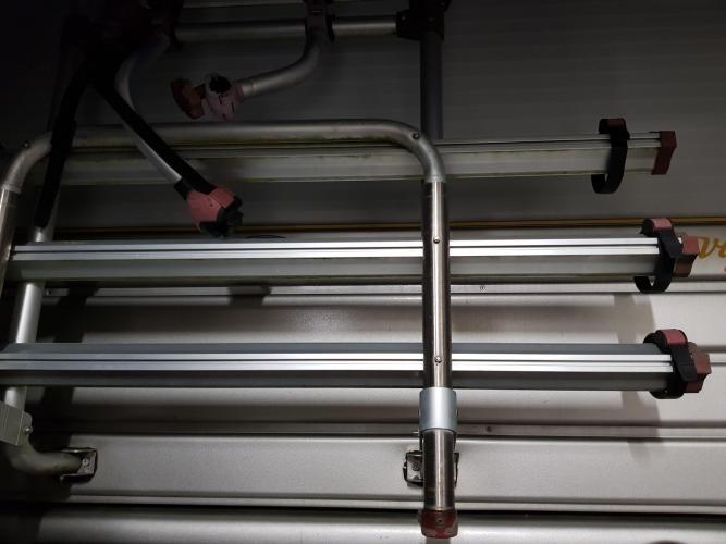

Ciao a tutti.
La foto è del portabici che ho trovato, da come è fatto mi sembra che si possa estendere per poter installare una quarta canaletta, mi confermate ?
In caso visto che è un fiamma ma datato sapete dove si può recuperare e un idea del costo?
Detto questo ho letto una discussione dove segnalavano di prestare molta attenzione al peso essendo con 4 bici a sobbalzo e potrebbe alla lunga danneggiare la parete, qualcuno l'ha rinforzata o comunque si è inventato un supporto ulteriore per distribuire il peso.
Detto questo se mai si potesse montare metterei 2 bici da adulto nei due posti vicino alla parete e 2 bici da bambina in fondo.
Potrei aver la necessità di portare 3 o 4 mtb da adulto ma aspetto le vostre esperienze e considerazioni prima di fare danni
Come sempre grazie!

Ciao a tutti. La foto è del portabici che ho trovato, da come è fatto mi sembra che si possa estendere per poter installare una quarta canaletta, mi confermate ? In caso visto che è un fiamma ma datato sapete dove si
può recuperare e un idea del costo? Detto questo ho letto una discussione dove segnalavano di prestare molta attenzione al peso essendo con 4 bici a sobbalzo e potrebbe alla lunga danneggiare la parete, qualcuno l'ha rinforzata o comunque si è inventato un supporto ulteriore per distribuire il peso. Detto questo se mai si potesse montare metterei 2 bici da adulto nei due posti vicino alla parete e 2 bici da bambina in fondo. Potrei aver la necessità di portare 3 o 4 mtb da adulto ma aspetto le vostre esperienze e considerazioni prima di fare danni Come sempre grazie!
2969AC15-283D-46A8-870C-B9BE81171DA1.pngSon passati anni guarda qua  https://www.camperonline.it//fa...  non so se si vedono le foto
comunque collaudato con 2 persone 100 e 105 Kg non ha fatto una piega
comunque devi collegarti con una prolunga alla fine del telaio dx e sx e uscire fuori dal paraurti e andare in obliquo verso la fine del porta bici , insomma pensa ad una mano che sostiene il porta bici con i suoi sobbalzi dovuti dal  camper e non permetta al porta bici con il suo peso gravare solo sulle 4 dadi e su tutta la parete posteriore

io avendo il portamoto, ho fatto 2 supporti che poggiano su di esso, piu o meno come in foto ma in verticale
Anch'io ho creato una staffa per distribuire il peso anche sul portafoto e sgravare così in parte la parete.
appena posso ti faccio una foto..

Ora che abbiamo un e-bike richiudibile che metto all interno per ovvi motivi sacrificando il letto inferiore del castello  non ho rinforzato il portabici che e'  a 4 posti altrimenti avrei provveduto. Concordo.

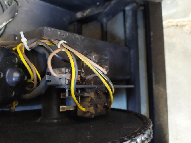

piega leggermente verso l'interno la levetta, io risolvo sempre cosi'
niente da fare.. suona 9 volte sì e una no.. sapresti dirmi di preciso dov'è situata la levetta da piegare?
se riuscissi ad allegare anche una foto sarebbe perfetto
grazie mille
Si esatto io lo avevo fatto. Sfili e hai la possibilita della 4 canalina. Io fissavo sempre un crichetto al portapacchi del tetto in maniera da nn farle dondolare...

niente da fare.. suona 9 volte sì e una no.. sapresti dirmi di preciso dov'è situata la levetta da piegare? se riuscissi ad allegare anche una foto sarebbe perfetto grazie mille
la levetta metallica in centro (quella con il filo nero) piegala lievemente verso l'interno
20201109_180330.jpgper capire anch'io questo?  grazie M

per capire anch'io questo?  grazie M saluto tutti A
no, quello subito sotto

Son passati anni guarda qua  non so se si vedono le foto  comunque collaudato con 2 persone 100 e 105 Kg non ha fatto una piega  comunque devi collegarti con una prolunga alla fine del telaio dx e sx e uscire fuori dal

Grazie ! siccome ho portato il camper per risolvere un problema del serbatoio dell' acqua che quando è pieno perde dal rubinetto, speriamo non sia niente di grave, farò montare i piedini di stazionamento e mi faranno un
preventivo per un supporto con un tubo di acciaio a sostegno del portabici, ma nel tuo caso poi si ripiega immagino, o eri costretto ad avere sempre il portabici giù?
Quando non uso il porta bici Lo steso lo richiudo e i supporti obliqui avendo 2 dadi li smonto .
okkio ai piedini ...no sotto al pianale ma su i longheroni ...ma saranno talmente lontano che ti saranno scomodi ad operare , comunque se non provi non fai esperienza
opss valuta anche cric a compasso elettrico
