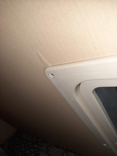

Buongiorno a tutti ieri mentre ispezionato il mio ecovip 2 mi sono reso conto che si è scollata un po di carta dal soffitto sopra il letto a castello. Vi riporto la foto. Cosa può essere?IMG-20201121-WA0057.jpg

Inserito il 22/11/2020 alle: 11:24:41
In risposta al messaggio di Scanico del 22/11/2020 alle 11:01:31
Mah, essendo a ridosso dell'oblò, potrebbe trattarsi di una infiltrazuine

Inserito il 22/11/2020 alle: 11:39:03
In risposta al messaggio di impiegatodelvolante del 22/11/2020 alle 11:24:41
Speriamo che non abbia fatto tanti danni

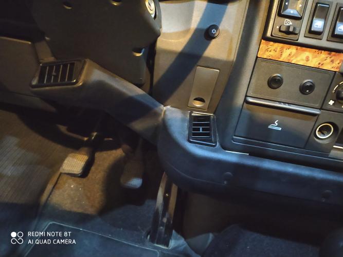

In risposta al messaggio di Jungla del 18/11/2020 alle 12:21:38
Ciao, Kit Diavia o Autoclima? Hai foto del cruscotto così capisco meglio?
Di avia... Oggi te le faccio

Inserito il 23/11/2020 alle: 06:57:59
In risposta al messaggio di ronza75 del 22/11/2020 alle 12:34:12
Grazie!

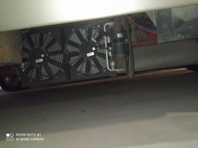

Inserito il 23/11/2020 alle: 19:56:39
In risposta al messaggio di Jungla del 23/11/2020 alle 06:57:59
Grazie!
ronza75
ronza75
ronza75
02/09/2012 2417
Inserito il 23/11/2020 alle: 19:57:19
In risposta al messaggio di ronza75 del 23/11/2020 alle 19:56:39
Sopra vedi le bocchette e sotto il compressore messo sotto il camper

Inserito il 23/11/2020 alle: 20:18:12
In risposta al messaggio di ronza75 del 23/11/2020 alle 19:57:19
Jungla ha il C13 la foto che, hai postato si riferisce al 12, due cruscotti completamente diversi, anche l'impianto è diverso, il mio C13  ha il condensatore messo assieme al radiatore e all'intercooler non sotto il telaio come il tuo, anni fa avevo anche io un 200 su C12, ed era come hai postato tu, ma quello di adesso è tutta un altra storia. Posto una foto del cruscotto, non spaventatevi è stato quando ho dovuto cambiare il radiatore interno, quando potrò andare in giro magari faccio qualche foto della situazione attuale, comunque non ci sono bocchette supplementari, tutto esce da quelle originali. Credo sia un Diavia, ma devo controllare.cruscotto%20Ecovip%20013.jpg

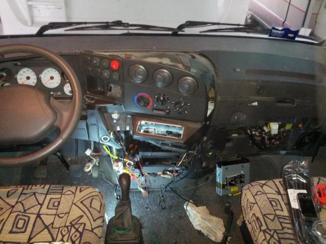

Inserito il 23/11/2020 alle: 21:20:48
In risposta al messaggio di Jordanbullon del 23/11/2020 alle 20:18:12
Boh... Nn avevo letto primawink

Inserito il 24/11/2020 alle: 15:27:00
Leva la cornice e vedi come sta il legno perimetrale
se lo trovi di un colore anomalo differente dal resto
devi smontare da sopra oblò compri il terostat e rimetti l’oblo’ Se invece lo trovi chiaro e asciutto
lascia stare più lo vuoi aggiustare per bene e più si vedrà la riparazione

Inserito il 24/11/2020 alle: 15:50:18
In risposta al messaggio di flavius67 del 24/11/2020 alle 15:27:00
Leva la cornice e vedi come sta il legno perimetrale  se lo trovi di un colore anomalo differente dal resto  devi smontare da sopra oblò compri il terostat e rimetti l’oblo’ Se invece lo trovi chiaro e asciutto  lascia stare più lo vuoi aggiustare per bene e più si vedrà la riparazione
Grazie mille. Intanto ho visto con l'igrometro. Con i puntali in quella zona mi segna 0 mentre con quello a sfioramento mi segna 8. Cmq provvederò a smontare la cornice ed eventualmente a fare l'operazione da te descritta.
