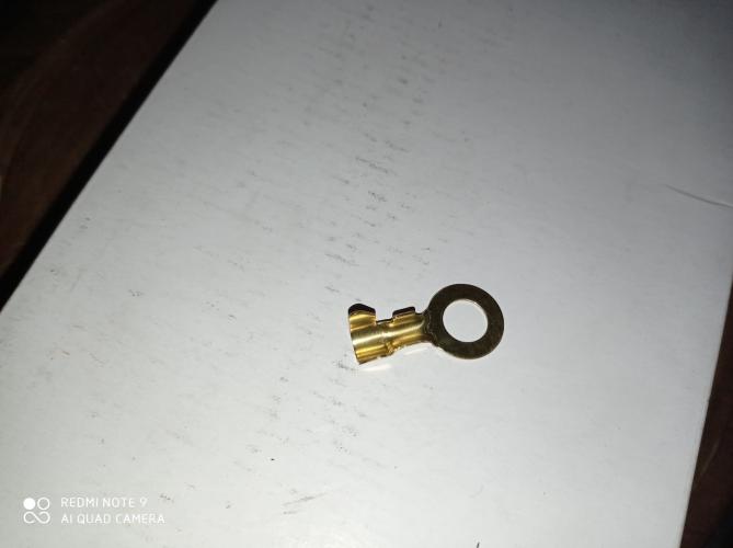

Buonasera, oggi ho cominciato a mettere le mani sull'impianto. Ho montato gli staccabatteria e tolto i cavi del vecchio inverter, domani passo i cavi nuovi e posiziono la nuova batteria.
Mi è sorto un dubbio sui capicorda. Hanno anch'essi un amperaggio massimo? Perché quelli che ho preso sono quelli in foto, in ottone, non sono molto spessi però sembra che ci possa andare un 16 mmq. Non ho visto nessuna indicazione scritta sopra. Secondo voi vanno bene?

Buonasera, oggi ho cominciato a mettere le mani sull'impianto. Ho montato gli staccabatteria e tolto i cavi del vecchio inverter, domani passo i cavi nuovi e posiziono la nuova batteria. Mi è sorto un dubbio sui capicorda.
Vai una stretta una saldata termorestringente e viaa

In risposta al messaggio di flavius67 del 11/02/2021 alle 19:45:57
Ok

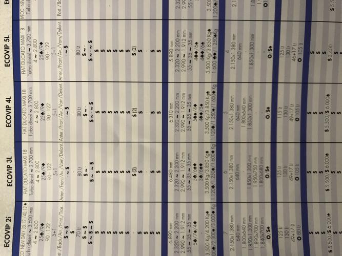

Buongiorno, qualcuno di voi saprebbe per caso dirmi il peso effettivo dell ecovip 3l su motorizzazione Ducato? non sono ancora riuscito ad andare in pesa e sono curioso, grazie in anticipo.
Il mio con accessori caricati (tavolo, sedie, carretto bimbi per bici) senza acqua e metà pieno di gasolio ero a 3170. A libretto mi pare lo diano a 2900 e qualcosa...
C9739520-EDF2-432D-B951-0931BD2B05A3.jpegIl ducato e 640 di camper omologato 35ql pesano poco rispetto ai 2i ,al 6,al 100 e al 200 e quindi ci rientri alla grande
