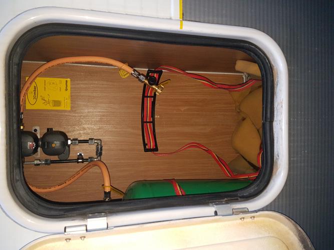

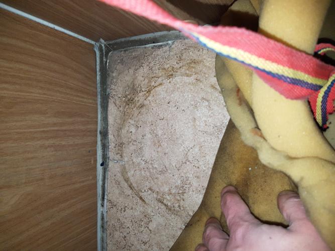

ciao a tutti.
vi scrivo per l'ennesimo (forse) problema.. oggi cambiando la bombola del gas ho notato che nel vano, proprio sotto la bombola del gas era bagnato.. devo preoccuparmi? :(
vi allego delle foto anche se non si vedrà nulla.. comunque era bagnato proprio sotto la gomma piuma che vedete (su cui poggia la bombola)IMG_20210215_180626.jpgIMG_20210215_180601.jpg

ciao a tutti. vi scrivo per l'ennesimo (forse) problema.. oggi cambiando la bombola del gas ho notato che nel vano, proprio sotto la bombola del gas era bagnato.. devo preoccuparmi? :( vi allego delle foto anche se non si vedrà nulla.. comunque era bagnato proprio sotto la gomma piuma che vedete (su cui poggia la bombola)
3 cose
-intanto cambia la guarnizione
- verifica che il telaio dello sportello sia ben siliconato all’alluminio ( ripassali per sicurezza)
-hai prese d’aria sullo sportello? Verifica che sia siliconato per bene all’alluminio
