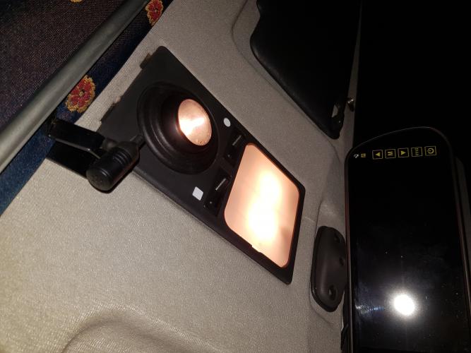

1 vorrei cambiare le due luci della plafoniera della cabina del Daily del 99 e metterle a led, qualcuno ha già fatto e cosa ha montato? vedo che lo spazio è minimo quindi non sono certo che si possa fare, vorrei provarci, dal calore penso consumino parecchio
2 vorrei cambiare la plafoniera della luce esterna, è tutta gialla, ho visto che è della FAP
http://www.fapweb.it/en/azienda...
ma non trovo dove acquistarla, oppure se c'è modo con qualche prodotto da usare per portarla al trasparente originale.
Poi volevo anche qui mettere una luce a led, possibilmente però luce calda, odio le luci fredde

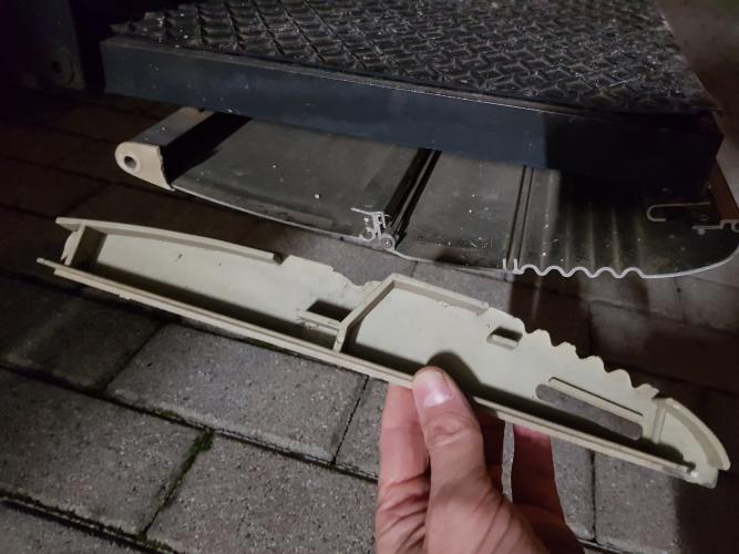

3 ho la bandella sinistra dello scalino rotta, si è crepata da un lato, non la trovo come pezzo di ricambio, avete idea o mi conviene incollarla alla meno peggio ?

Per i spot sopra al posto guida se è un 200
mio misi queste ( o similari)
4 Pezzi Lampadine LED G4 2W 3000K, Kohree Lampadine Equivalente Alogena 25W 12V AC/DC 220 lumen Luce Bianca Naturale
https://www.amazon.it/dp/B07VZZ...
oppure se hai questo tipo di lampada metti queste
Audew 6 x 36mm C5W LED Lampadine Auto 10 4014SMD DC 12V - Per Porta/Lettura/Soffitto/Interior Lampada LED - Auto Lampadina LED Luce Targa Illuminazione Interna Bianco Canbus No Error
https://www.amazon.it/dp/B07BNP...

Per bandella intendi il terminale ?
contatta la ternana camper

Ciao Flavius,
sei una miniera di informazioni :)
Mi stamperò la procedura per tenere oliate le ghigliottine del WC.
Per quanto riguarda le luci, il mio è un 2i non so se siano uguali al 200, ti mando la foto dei due punti luce, se mi confermi che sono gli stessi tuoi, ordino quelli che hai mandato nei 2 link.

Per il problema della bandella dello scalino, questa la foto del pezzo rotto.

luce, se mi confermi che sono gli stessi tuoi, ordino quelli che hai mandato nei 2 link. Per quanto riguarda la luce esterna, ti confermo che è quella rettangolare originale, fa veramente troppa poca luce. Del link che mi hai mandato, mi sembra bella potete questa  ma per cambiarla è difficile o si devono fare modifiche, esempio attacchi diversi etc.. Per il problema della bandella dello scalino, questa la foto del pezzo rotto.
Ciao Drugo, quella bandella fosse mia la fisserei alla meglio, secondo me non vale la pena perderci troppo tempo!
Le luci in cabina, almeno nel mio i200, sono diverse. Essendo un motorhome, lì ha il basculante. A proposito, a questo punto sono curioso di chiedere a Flavius come sono sistemate le sue...?
Se vuoi sostituire quelle che hai già, smonta il coperchio e guarda che tipo di lampadine monta, ma per quanto le usi, vale la pena sostituirle?

Per la bandella penso proprio che cercherò di sistemarla alla meno peggio giusto che non si stacchi ogni due per tre come sta facendo adesso :)

Un paio di anni fa, mi sono costruito un gavone e quelle bandelle il concessionario Laika a Torino-Moncalieri, oggi chiuso me le aveva ordinate e procurate senza problemi, costavano pure poco. Forse più di un paio di anni, ma non è tantissimo, prova a cercare, chissà. Chiedi anche a carrozzeria Fava, sempre a Moncalieri.
Grazie Jordan,
dal sito Laika per quanto riguarda i ricambi ho trovato questo
Esistono ricambi per i veicoli fuori produzione?
Le prime roulotte prodotte risalgono agli anni ’60: per i veicoli di quegli anni (’60 / ’70 / ’80) non è possibile recuperare la componentistica. Per i veicoli prodotti a partire dagli anni ’90, la maggior parte dei ricambi originali che riguardano la carrozzeria esterna e la minuteria interna sono ancora disponibili presso il magazzino ricambi Laika. Per i veicoli prodotti a partire dagli anni 2000, i ricambi originali o compatibili, salvo alcune eccezioni, sono disponibili su ordinazione.
Ma per una cosa così non mi ci metto neanche, dovessi aggiungere un altro gavone allora diventano importanti ma vedo di riparare il mio, mi basta solo che non si stacchi.

Per il terminale bandella chiama la ternana caravan altrimenti un qualsiasi conce Laika
oppure siliconi abbondantemente la tua previo
accurata pulizia dell’alluminio
