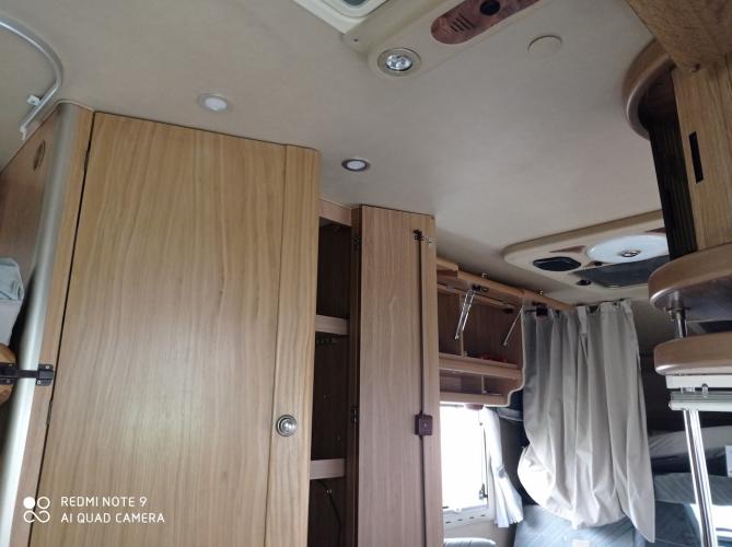

La Laika con i 3 comandi , accendeva e accende  il faretto posto al centro della plafoniera circolare ,  altre modififiche son fatte personalmente da terzi e non da mamma Laika
Quei due faretti davanti agli armadi non sono di serie? Avrei giurato di si, quando l'ho preso c'erano due faretti Laika dello stesso modello degli altri, solo che a uno si era rotta la ghiera e allora li ho cambiati entrambi.
Che poi aggiungerli immagino sia stato un lavoro non da poco!

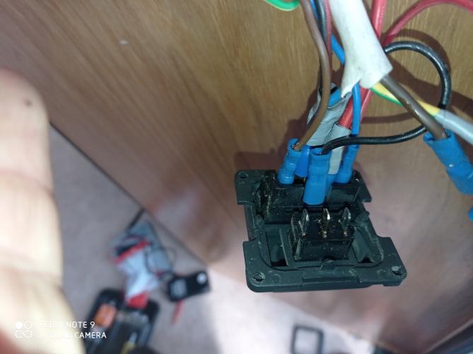

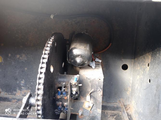

Allora capitolo gradino, oggi ho tolto il coperchio e ho trovato questo
Qui evidentemente ci sono state messe le mani, però non so come era in origine.

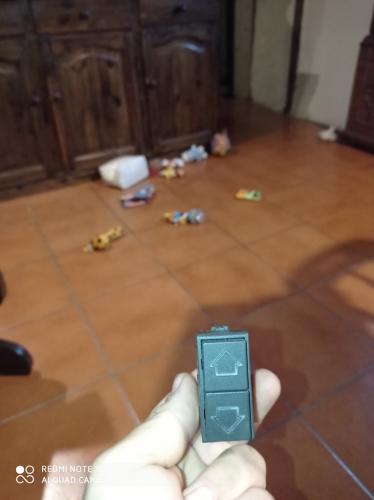

Questo il "nuovo" interruttore gradino
E questi i collegamenti (ho staccato i morsetti dell'interruttore perche si capisse un po meglio)
In pratica i due fili che vengono dal motore sono stati messi ai due morsetti alle estremita (fili marrone e blu), nei due morsetti centrali è stato messo il negativo e nel morsetto rimanente è stato messo il positivo.

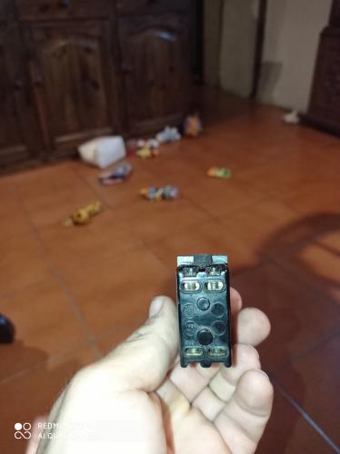

Mi chiedevo, ma se volessi testare l'interruttore originale, che dietro ha solo 4 morsetti, come dovrei collegare i fili?

Allora capitolo gradino, oggi ho tolto il coperchio e ho trovato questo Qui evidentemente ci sono state messe le mani, però non so come era in origine. Questo il nuovo interruttore gradino E questi i collegamenti
(ho staccato i morsetti dell'interruttore perche si capisse un po meglio) In pratica i due fili che vengono dal motore sono stati messi ai due morsetti alle estremita (fili marrone e blu), nei due morsetti centrali è stato messo il negativo e nel morsetto rimanente è stato messo il positivo. Mi chiedevo, ma se volessi testare l'interruttore originale, che dietro ha solo 4 morsetti, come dovrei collegare i fili?

In risposta al messaggio di firenze84 del 26/04/2021 alle 19:40:20
L'impianto di per se sembra fatto giusto, il positivo viene spostato sul marrone o sul blu in modo da far ruotare nei 2 sensi il motorino.
sono stati esclusi i "micro" di posizione sull'albero. dovrebbero essere "normalmente chiusi", così da permettere il passaggio di corrente fino alla posizione e poi tagliare con l'eccitazione.
idem per il micro che eccita il cicalino.
Rimango comunque perplesso del funzionamento nel tuo caso, la regolazione di apertura e chiusura la fai manualmente?

L'impianto di per se sembra fatto giusto, il positivo viene spostato sul marrone o sul blu in modo da far ruotare nei 2 sensi il motorino. sono stati esclusi i micro di posizione sull'albero. dovrebbero essere normalmente
chiusi, così da permettere il passaggio di corrente fino alla posizione e poi tagliare con l'eccitazione. idem per il micro che eccita il cicalino. Rimango comunque perplesso del funzionamento nel tuo caso, la regolazione di apertura e chiusura la fai manualmente?
Ciao, si esatto la faccio manualmente, in pratica lascio l'interruttore quando è nella posizione giusta.
Te sapresti indicarmi come collegare i cavi all'interruttore originale che ha 4 morsetti?

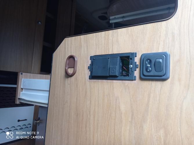

Ciao, si esatto la faccio manualmente, in pratica lascio l'interruttore quando è nella posizione giusta. Te sapresti indicarmi come collegare i cavi all'interruttore originale che ha 4 morsetti?
certamente, a mezzogiorno faccio un paio di foto
Mariobest
Mariobest
16/03/2019 29
Inserito il 27/04/2021 alle: 11:25:56
per valutare il funzionamento, con un tester vedere se c'è continuità tra i morsetti vicini, premendo il pulsante
firenze84
firenze84
13/06/2020 518
Inserito il 27/04/2021 alle: 11:31:07
In risposta al messaggio di Mariobest del 27/04/2021 alle 11:25:56
Non capisco bene dalla foto, quanti morsetti ci sono?
Flavio
Mariobest
Mariobest
16/03/2019 29
Inserito il 27/04/2021 alle: 11:35:52
In risposta al messaggio di firenze84 del 27/04/2021 alle 11:31:07
soltanto 3

Inserito il 27/04/2021 alle: 15:44:18
Ho fatto il test per la continuità, senza premere alcun bottone non c'è continuità fra nessuno dei morsetti.
Premendo il pulsante Su, c'è continuità fra i due morsetti superiori, premendo il pulsante Giù la continuità è fra i due inferiori.
dunque come dovrebbero essere collegati...? Eheh

Ho fatto il test per la continuità, senza premere alcun bottone non c'è continuità fra nessuno dei morsetti. Premendo il pulsante Su, c'è continuità fra i due morsetti superiori, premendo il pulsante Giù la continuità è fra i due inferiori. dunque come dovrebbero essere collegati...? Eheh
dal motore arrivano solo 2 fili?
Mariobest
Mariobest
16/03/2019 29
Inserito il 27/04/2021 alle: 16:55:08
https://www.ecovippari.com/docu...
dai un occhio qui.
da ragionamento bisognerebbe collegare da una parte il marrone del motore e il positivo, dall'altra il blu del motore e il positivo, e di conseguenza ricollegare i micro.
bisogna solo capire dove si trova il negativo in uscita dal motore e di conseguenza collegarlo a massa.
