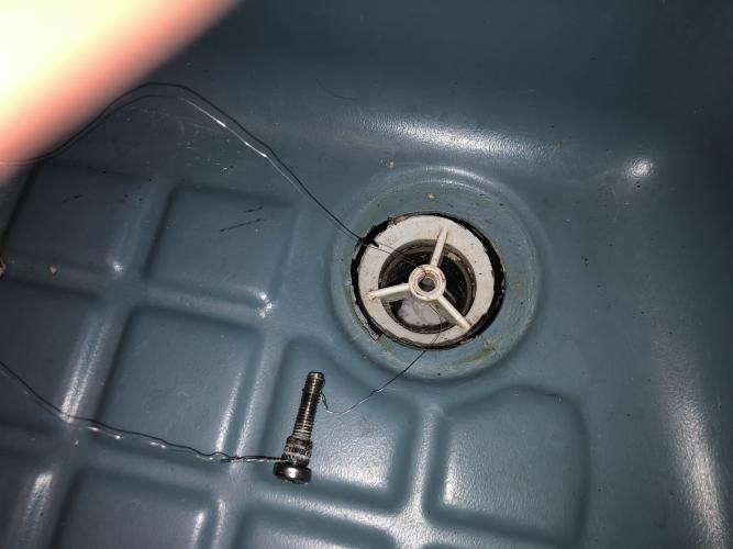

Ciao a tutti, vi racconto questa mia divertente esperienza...
Ieri mi sono ritagliato mezz’ora per fare un lavoro facile facile: cambiare il saliscendi della doccia che dopo 21 anni ha deciso che doveva lasciarmi...e siamo a circa 5 ore di lavoro per una stupidata colossale (e non ho ancora finito!!).
Si trattava semplicemente di accorciare il tubo a misura e avvitare 2 viti...ma non mi cade una delle 2 nello scarico della doccia che non so per quale biiip di motivo è aperto?!?!?!
Vabbè prendiamo un calamita, ma non passa nei fori della griglia, quindi uno sano di mente decide di prendere un’altra vite e lasciare stare, ma io non lo sono e decido di togliere la griglia della piletta...mai idea più folle mi venne in mente!
Il dado ha girato libero per un po’, ma poi si è indurito e sforzando un poco ha cominciato a girare con la vite, che ovviamente è infilata da sotto.
Nessuna possibilità di accedere alla piletta da sotto o dai lati perché a quel punto ho pensato di cambiare tutta la piletta (ci ho provato smontando tutta la Truma e il trumavent che sul mio sono dietro la parete della doccia, approfittandone per una spolverata e pulizia ugelli, ma la piletta è proprio dentro al pavimento) quindi decido a forza di svitare il dado, ma ovviamente rovinando alcuni filetti nel cercare di tenere ferma la vite con delle pinze.
A questo punto dovevo per forza ripristinare il filetto, quindi spingendo in basso la vite a piccoli colpi e legandone la testa col un filo da pesca (la vite è in inox quindi se cade nello scarico la calamita non mi sarebbe servita a nulla) sono riuscito a tirarla fuori.
Oggi ho passato la filiera e ho recuperato i filetti, e magheggiando con del filo di ferro da 0,3 mm sono riuscito a rimettere la vite in posizione, dopo aver applicato un po’ di bicomponente con la speranza che blocchi inserto e vite in posizione per qualche altro anno.
Adesso lascio indurire e domani sera spero di finire l’opera di ripristino con successo.
E tutto ciò per aver lasciato aperto lo scarico della doccia...

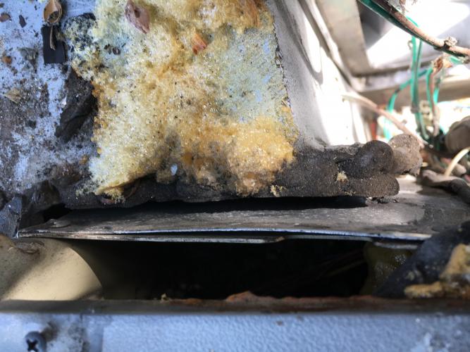

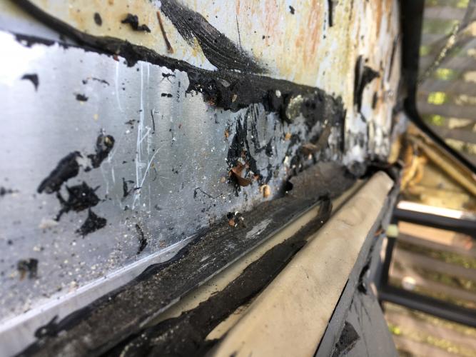

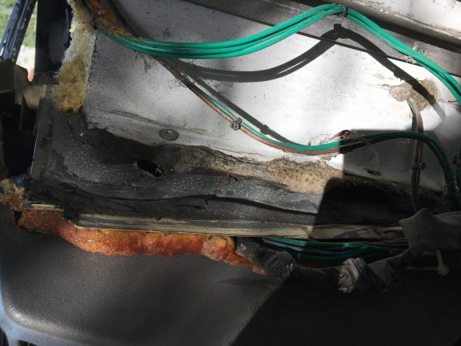

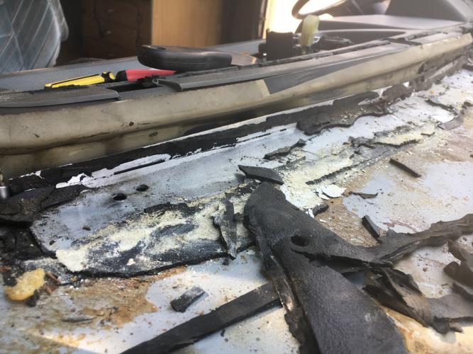

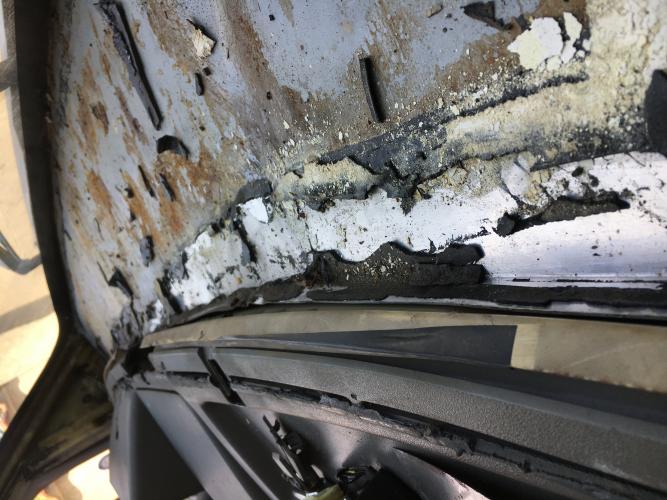

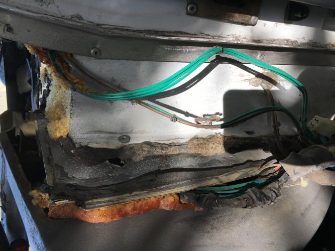

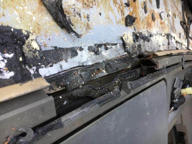

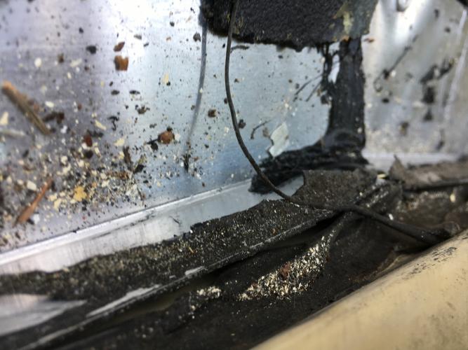

Allora ragazzi, per aggiornarvi sull'argomento restauro Ecovip 200i vi mostro qualche foto 1. Come si presenta il cruscotto Daily con il termoformato per la diffusione dell'aria sul parabrezza Laika ancora installato
IMG_1481.JPGIMG_1482.JPGIMG_1483(1).JPGIMG_1484.JPGIMG_1488(1).JPGIMG_1489.JPGIMG_1490.JPGIMG_1492(1).JPGCiao a tutti,
Sono nuovo nel forum e posso dire che è molto istruttivo e divertente da leggere.
Sono bulgaro e vivo a Zurigo (non parlo italiano e quindi utilizzo il motore di traduzione). Con mia moglie siamo orgogliosi proprietari di Laika Ecovip 200i.
Abbiamo apertamente problemi con l'insolazione della cabina. le uniche informazioni tangibili che sono riuscito a trovare erano nel post di Luca del 2012. Spero che voi ragazzi possiate aiutarmi con alcuni consigli su come procedere. Allego foto che illustrano il problema.
grazie in anticipo!
Vladimir
VLad
Modificato da VladAn il 05/05/2021 alle 19:31:19

Ahaha tranquilli che non mi offendo!anzi meglio che ci rido su pure io!
Comunque finito di rimontare tutto ieri sera! Per fortuna sistemato tutto come prima.
Vi condivido la foto del sistema che ho escogitato per infilare la vite da dietro nella piletta...alla fine ha funzionato alla grande!

Ciao a tutti, Sono nuovo nel forum e posso dire che è molto istruttivo e divertente da leggere. Sono bulgaro e vivo a Zurigo (non parlo italiano e quindi utilizzo il motore di traduzione). Con mia moglie siamo orgogliosi
proprietari di Laika Ecovip 200i. Abbiamo apertamente problemi con l'insolazione della cabina. le uniche informazioni tangibili che sono riuscito a trovare erano nel post di Luca del 2012. Spero che voi ragazzi possiate aiutarmi con alcuni consigli su come procedere. Allego foto che illustrano il problema. grazie in anticipo! Vladimir
Insonorizzazione ? ( rumore motore in cabina?)
tappetini per ginnastica declaton , poca spesa tanta resa ma non solo sotto la palpebra
ma tutto il pianale cabina

Ciao Flavio,
Non è solo insonorizzato, ma anche caldo durante l'estate e aria molto fredda durante l'inverno. Ho acquistato Alubutyl per migliorare l'insonorizzazione. Ma il cruscotto è staccato dalla fibra di vetro. C'è un divario significativo tra il cruscotto Iveco e l'abitacolo in vetroresina Laika.
Hai qualche consiglio su come rinforzare i punti di attacco?
Grazie,
Vladimir
VLad
