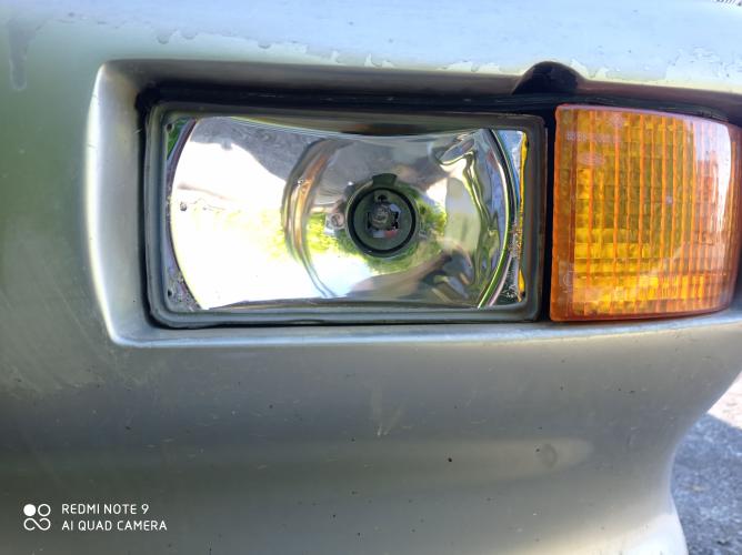

Buondi, siamo a giro in Piemonte, ieri guidando ho perso il coperchio del fendinebbia sinistro, ovviamente distrutto... Ho visto il sito di Giordano Benicchi dove indica i codici dei fanali, solo che trovarli è piu difficile del previsto!
Online mi sembra di capire che si trovi (forse) solo il fanale completo alla modica cifra di 90-100 euro, ma a me serve solo il coperchio. Qualcuno che ci è gia passato e ha suggerimenti...?

In risposta al messaggio di firenze84 del 28/05/2021 alle 10:40:01
del previsto! Online mi sembra di capire che si trovi (forse) solo il fanale completo alla modica cifra di 90-100 euro, ma a me serve solo il coperchio. Qualcuno che ci è gia passato e ha suggerimenti...?
Cosa intendi per coperchio?

Inserito il 30/05/2021 alle: 16:52:55
In risposta al messaggio di Jordanbullon del 29/05/2021 alle 17:24:49
La mascherina, questa
Scorri a ritroso nel forum, ci sono le mie istruzioni per sostituirli con quelli della hella.
i nostri purtroppo sono rarissimi e costano 3 occhi!

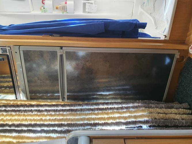

Inserito il 31/05/2021 alle: 11:28:09
Voglio sostituire il trivalente (grande) con un frigo a compressore.
1) sapete se posso eliminare quel tacco che si vede nella seconda foto posizionato sotto il frigo (dove passa il riscaldamento che eliminerei...)
2) avete qualche modello da consigliarmi?
Senza modifiche cm H 124 X L 53
Con modifica fino a 133 cm di altezza. Larghezza sempre 53

Inserito il 31/05/2021 alle: 16:42:38
In risposta al messaggio di Teorico del 31/05/2021 alle 16:23:33
Valutato la modifica bi-van per rendere il frigo di serie quadrivalente?
non ha molto senso...
ho 300 W di pannelli solari
il generatore
il Battery to battery da 60A della Sterling power... (alternatore da 150A)...
ed un frigo a compressore consuma circa 180Kwh/ anno
ovvero circa 30W / ora a regime... ovvero 3A / ora

In risposta al messaggio di Mec1 del 31/05/2021 alle 11:18:48
Scorri a ritroso nel forum, ci sono le mie istruzioni per sostituirli con quelli della hella. i nostri purtroppo sono rarissimi e costano 3 occhi!
Ti ricordi per caso che periodo era?

In risposta al messaggio di firenze84 del 30/05/2021 alle 16:52:55
stacchi i vecchi supporti e li saldi con un saldatore a stagno sui nuovi fari.
30 minuti di lavoro ed hai finito ... (25 minuti sono per smontare e rimontare i fari dal paraurti...)

In risposta al messaggio di Mec1 del 01/06/2021 alle 17:01:05
stacchi i vecchi supporti e li saldi con un saldatore a stagno sui nuovi fari. 30 minuti di lavoro ed hai finito ... (25 minuti sono per smontare e rimontare i fari dal paraurti...)
Grazie!
Solo una domanda. Non posso semplicemente staccare il "coperchio" dell'Hella e metterlo su quello Laika?

In risposta al messaggio di firenze84 del 02/06/2021 alle 21:01:58
Grazie! Solo una domanda. Non posso semplicemente staccare il coperchio dell'Hella e metterlo su quello Laika?
No.
hanno attacchi differenti per quel che ricordo.
​​​​​​ed anche le parabole non sono identiche.
poi ciascuno fa quel che vuole!
Ps se hai problemi, mandami un MP che ti mando il numero di telefono, oppure contattarmi su facebook con Messanger.
