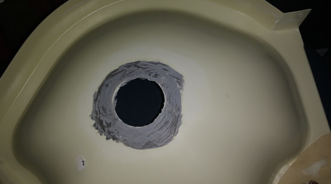

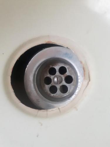

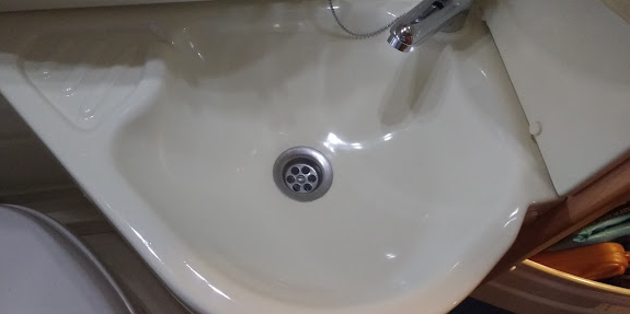

In risposta al messaggio di Jordanbullon del 23/06/2021 alle 19:45:36
Per adesso si Mettendo le scarpe nel lavandino così nessuno lo usa, prossimamente quando avrò voglia cercherò una soluzione almeno provvisoria.
se ti interessa io ho risolto il problema gia qualche anno fa. Ho incollato con la loktite e poi stuccato dietro con stucco per plastica
incollato con sikaflex il rosone e la guenizione nera sotto
Risultato finale
