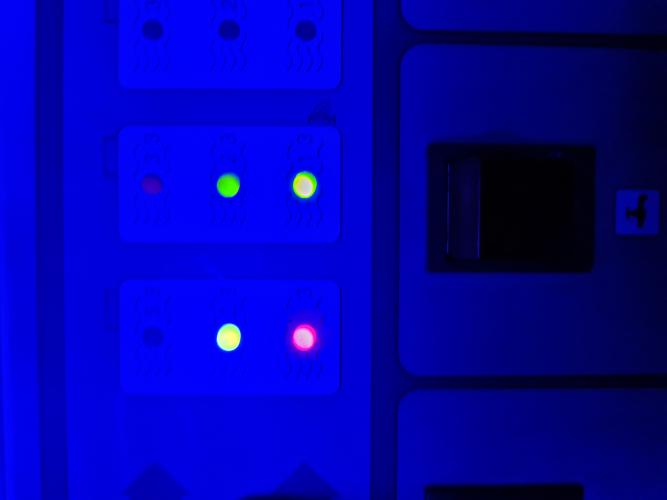

Salve. Ho notato che sulla centralina comando quando le acque chiare sono ad esempio a 2/3 i LED danno riflesso anche ai LED delle grigie. Capita anche a voi? Allego foto per far capire meglio
in questo caso le chiare sono a 2/3 e le grigie in realtà sono ad 1/3 ma come si può ben vedere sembra sembro anche il LED dei 2/3 delle grigie20210723_040853.jpg

Hai i sensori sporchi
che modello di EV hai ?

Hai i sensori sporchi  che modello di EV hai ?
Ev 2i anno 2001
