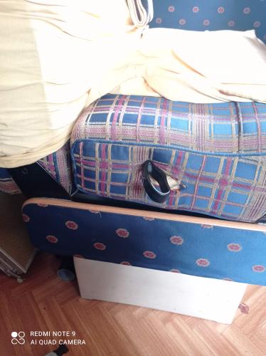

Inserito il 31/07/2021 alle: 13:36:34
Non si alza più la seduta della dinette trasformabile.
E ho anche idea che sia difficile da riparare. E sotto ho tutte le scarpe che mi servonosad

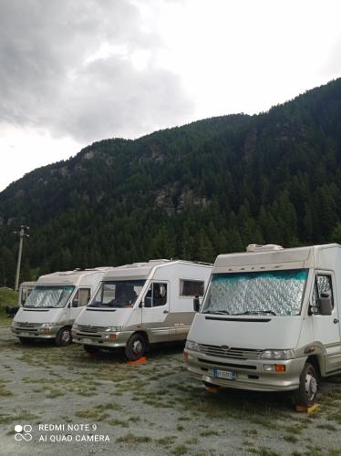

Inserito il 01/08/2021 alle: 12:27:24

Inserito il 01/08/2021 alle: 18:55:00
Che bellezza quei mezzi!

Inserito il 01/08/2021 alle: 21:52:14
Curioso trovarne tre uguali tutti insieme..
per questo ho postato la foto..
come bellezza... siamo tutti e tre messi malino nel senso che evidentemente tutti e tre sono camper vissuti all'aperto... I segni del tempo si vedono..
quindi non hanno il fascino dei villoni come quello di Flavius o come quello che era di Robir

Inserito il 02/08/2021 alle: 08:31:09
Certo, la bellezza che vedo è intrinseca al fascino del mezzo, un sogno per me!

Inserito il 03/08/2021 alle: 01:58:37
In risposta al messaggio di claudik del 01/08/2021 alle 21:52:14
Curioso trovarne tre uguali tutti insieme..per questo ho postato la foto.. come bellezza... siamo tutti e tre messi malino nel senso che evidentemente tutti e tre sono camper vissuti all'aperto... I segni del tempo si vedono.. quindi non hanno il fascino dei villoni come quello di Flavius o come quello che era di Robir
Grazie del complimento ma anche il mio comincia ad avere bisogno di cure gli anni passano e le cose si invecchiamo e vanno curate .
smiley in compenso ho un cesso di tutto rispetto , non come quello di Robir ma diciamo che tutto riverniciato mi da senso di nuovo .
ora manca l’esterno e in primis le cornici delle finestre …ma piano piano
