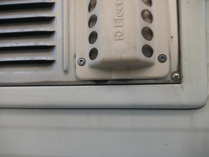

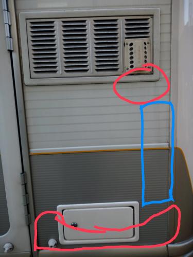

Vacanza che fai... problema che trovisurprisesadsad
Premetto che sono stracontento del mio 3L ma un po' per la l'età un po'per negligenza i segni del tempo si incominciano a sentire.
Alcuni mesi fa ho sostituito il bruciatore del frigo perché era arrugginito ma non ho indagato Bene sul perché ed in queste ferie ho scoperto questo...
Un infiltrazione proveniente, direi, dallo sportello del camino del bruciatore stesso.
Le zone rosse sono molto molliccie,la blu un po'meno. Cambierò il listello perimetrale,ma come posso fare per il pannello superiore, come intervenire??
Devo procedere allo smontaggio di tutta la colonna interna frigo/forno,ed intervengo dall'interno o consigliate diversamente?
Per il telaio dello sportello del camino del bruciatore, è solo incollato o ci sono viti nascoste? Come faccio a smontarlo?
Chiedo umilmente aiuto e solidarietà ai Grandi "esperti" per una riparazione ad hoc.wink

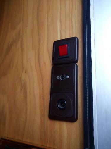

Altra questione...
Cosa dovrebbe comandare l'interruttore rosso?
Mi avevano detto che comandava delle ventole aggiuntive del frigo per fare espellere il calore con più facilità...ma non ne ho trovato traccia sotto alla griglia...cool

In risposta al messaggio di olivan76 del 28/08/2021 alle 21:46:39
Vacanza che fai... problema che trovi Premetto che sono stracontento del mio 3L ma un po' per la l'età un po'per negligenza i segni del tempo si incominciano a sentire. Alcuni mesi fa ho sostituito il bruciatore del frigo
perché era arrugginito ma non ho indagato Bene sul perché ed in queste ferie ho scoperto questo... Un infiltrazione proveniente, direi, dallo sportello del camino del bruciatore stesso. Le zone rosse sono molto molliccie,la blu un po'meno. Cambierò il listello perimetrale,ma come posso fare per il pannello superiore, come intervenire?? Devo procedere allo smontaggio di tutta la colonna interna frigo/forno,ed intervengo dall'interno o consigliate diversamente? Per il telaio dello sportello del camino del bruciatore, è solo incollato o ci sono viti nascoste? Come faccio a smontarlo? Chiedo umilmente aiuto e solidarietà ai Grandi esperti per una riparazione ad hoc.
Ciao, nell'attesa dei piu esperti ti chiedo, ma quest'infiltrazione è stata causata da quello spazio vuoto che si vede fra la griglia del camino e il telaio dello stesso? In poche parole l'angolo inferiore destro, cerchiato di rosso?

In risposta al messaggio di firenze84 del 28/08/2021 alle 23:37:43
Direi di no, perché il telaio è cmq a "Z" perciò l'acqua che si infila li dovrebbe uscire e scivolare via, domani però verifico se lo sportello è rovinato o malconcio.
Credo che la causa sia più la scarsa sigillatura dello stesso oppure qualcos'altro più a monte che continua a sfuggirmi...sad
Come ti dicevo, direi di no,era solo un illusione ottica data dalla foto... non c'è nessuno spazio tra la griglia e il telaio
La cornice griglia e sportellino credo che siano incollate a contatto alla parete è normale che dopo anni la sigillatura in punti è venuta meno e ha creato un infiltrazione,per come la vedo io la riparazione visto che l'alluminio è ancora integro dovrai agire dall'interno togliendo il frigo, rifacendo le parti marcie, ma prima procurati una nuova griglia e sportellino che sono in ABS sarà difficile rinuoverle senza romperle

In risposta al messaggio di Robir del 29/08/2021 alle 20:40:13
Mi preoccupa un po' lo smontaggio del frigo... è complicato? Come procedere,da dove partire e quali attenzioni avere?
Per le griglie, sono incollate con il terostat?
Vado di taglierino e/o spatola?
​​​​​​Ne cercherò di sostitutive anche se al momento sarei anche tentato di rifare il telaio della griglia camino in lamiera d'alluminio ed in toto lo sportellino sotto...(lavorando io nel settore lamiere)
Vedremo...indecision
Grazie intanto delle informazioni

In risposta al messaggio di olivan76 del 29/08/2021 alle 21:59:25
Mi preoccupa un po' lo smontaggio del frigo... è complicato? Come procedere,da dove partire e quali attenzioni avere? Per le griglie, sono incollate con il terostat? Vado di taglierino e/o spatola? ​​​​​​Ne cercherò
di sostitutive anche se al momento sarei anche tentato di rifare il telaio della griglia camino in lamiera d'alluminio ed in toto lo sportellino sotto...(lavorando io nel settore lamiere) Vedremo... Grazie intanto delle informazioni
Per il frigo all'eterno non dovrebbe interesare il tubo del gas bruciatore, smonta le connessioni elettriche camino ecc.., dall'interno ai lati verso il mobile ci sono delle viti e/o coprivite in plastica bianca da sopra dove ci sono le manopole smonti la linea gas e sfila il frigo, per le griglie esterne proverei a spingerle dall'interno dovrebbero tenersi con terostat, con la spatola all'esterno potrebbe graffiarsi la parete
Ciao, se ti può consolare anche io sul mio 3L ho dovuto sostituire il bruciatore l’anno scorso perché era completamente arrugginito e corroso. Però non mi sono accorto di pareti molli in quella zona. Il problema del 3L è che il frigo è montato sotto la giunzione tra tetto e mansarda, quindi quando piove deciso e il camper pende da quel lato scende un fiume d’acqua proprio in quella zona, esattamente sopra la griglia e lo sportello. Hai già provato a fare una sigillatura intorno al telaio griglia e sportello per vedere se almeno migliora la situazione umidità?
Io avevo già provato a smontare il frigo perché insieme al bruciatore ho dovuto rifare il tubo gas che va al bruciatore…ma poi ho desistito perché sembrava un lavoro molto molto lungo e impegnativo e ho trovato il modo di infilare il tubo nuovo in altro modo senza smontarlo.
Se lo fai, facci sapere come hai fatto.

In risposta al messaggio di Lordeltigre del 31/08/2021 alle 08:46:07
3L è che il frigo è montato sotto la giunzione tra tetto e mansarda, quindi quando piove deciso e il camper pende da quel lato scende un fiume d’acqua proprio in quella zona, esattamente sopra la griglia e lo sportello. Hai già provato a fare una sigillatura intorno al telaio griglia e sportello per vedere se almeno migliora la situazione umidità? Io avevo già provato a smontare il frigo perché insieme al bruciatore ho dovuto rifare il tubo gas che va al bruciatore…ma poi ho desistito perché sembrava un lavoro molto molto lungo e impegnativo e ho trovato il modo di infilare il tubo nuovo in altro modo senza smontarlo. Se lo fai, facci sapere come hai fatto.
Ciao,il camper adesso è rimessato sotto una tettoia e visto che prevedo di metterci le mani a breve, sinceramente, non ho ritenuto di sigillarlo in questo momento.
Come dici tu, effettivamente, non avevo pensato alla posizione della griglia frigo in relazione al giunto mansarda/tetto/pendenza Camper... sicuramente non aiuta ma non immagini quanto mi rode non essermi accorto di una mancanza che era palese e un infiltrazione facilmente evitabileangry
Tra l'altro in vacanza,una sera, abbiamo beccato un mega temporale, e non avevamo avuto nessun problema ossia non avevamo notato la minima goccia entrare anche nei gavoni a differenza dei ns vicini che passato il maltempo erano tutti ad asciugare e a chiedersi da dove fosse entrata l'acqua...surprise
Mi ero illuso...di essere a posto indecisionindecision
Buona giorno e buona domenica a tutti,
SE tutto fila liscio dovrei iniziare a smontare il frigo in settimana... quando parli "infilare il tubo nuovo senza smontare il tutto" cosa hai smontato per accedere all innesto del gas?
Il forno o solo il pannello superiore del frigo dove ci sono le varie regolazioni e interruttori?

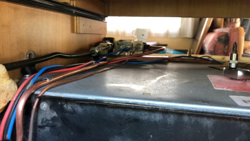

In risposta al messaggio di olivan76 del 05/09/2021 alle 15:03:13
Buona giorno e buona domenica a tutti, SE tutto fila liscio dovrei iniziare a smontare il frigo in settimana... quando parli infilare il tubo nuovo senza smontare il tutto cosa hai smontato per accedere all innesto del gas? Il forno o solo il pannello superiore del frigo dove ci sono le varie regolazioni e interruttori?
Ho smontato solo il pannello dei comandi e tolto il piano estraibile tra frigo e forno. Per togliere il piano estraibile ho dovuto smontare da dietro, dalla griglia alta. Si svitano 2-3 viti che tengono la lamiera inclinata che convoglia il calore verso la griglia stessa pizzicata sul frigo e la rimuovi (nella foto sotto ne vedi una, vicino al tubo gas e cablaggi). Da qui riesci a togliere il blocchetto di legno avvitato sul piano estraibile che funge da blocco, e poi sfili liberamente il piano dall’interno.
questo quello che dovresti trovarti vedendolo da fuori.
Gia che c’ero avevo pensato di togliere del tutto il frigo e dargli una ribaltata…non ricordo chi ma qualcuno qui forme mi disse che il frigo era incollato sui fianchi del mobile con il terostat, e questo mi ha fatto passare tutti i buoni propositi. Ma non sono stato a indagare più di tanto avendo poi trovato il modo di mettere e piegare (con parecchie difficoltà cmq) il nuovo tubo del gas.
