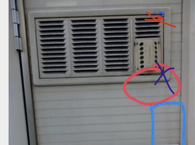

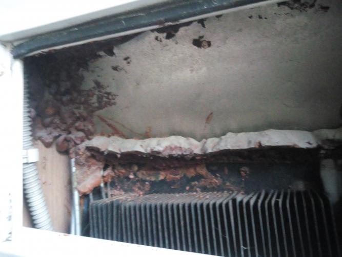

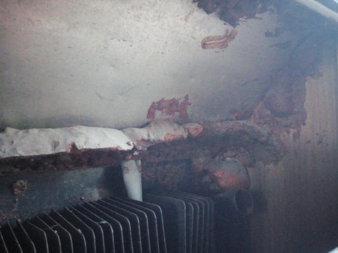

Vacanza che fai... problema che trovi Premetto che sono stracontento del mio 3L ma un po' per la l'età un po'per negligenza i segni del tempo si incominciano a sentire. Alcuni mesi fa ho sostituito il bruciatore del frigo
perché era arrugginito ma non ho indagato Bene sul perché ed in queste ferie ho scoperto questo... Un infiltrazione proveniente, direi, dallo sportello del camino del bruciatore stesso. Le zone rosse sono molto molliccie,la blu un po'meno. Cambierò il listello perimetrale,ma come posso fare per il pannello superiore, come intervenire?? Devo procedere allo smontaggio di tutta la colonna interna frigo/forno,ed intervengo dall'interno o consigliate diversamente? Per il telaio dello sportello del camino del bruciatore, è solo incollato o ci sono viti nascoste? Come faccio a smontarlo? Chiedo umilmente aiuto e solidarietà ai Grandi esperti per una riparazione ad hoc.
Sul mio ex Adriatik ( prendi con le molle quello che scrivo ) togli il camino frigo ,togli le 2 viti di dx  e fai leva sulla verticale sx ,era ad incastro, tolta la grata dentro sulla cornice troverai le viti
ps cerca di risolvere da dove entra l’acqua e lascia asciugare e lascia così la parte molliccia.

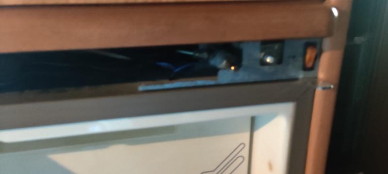

Altra questione... Cosa dovrebbe comandare l'interruttore rosso? Mi avevano detto che comandava delle ventole aggiuntive del frigo per fare espellere il calore con più facilità...ma non ne ho trovato traccia sotto alla griglia...
Dove si trova questo interruttore?

Direi di no, perché il telaio è cmq a Z perciò l'acqua che si infila li dovrebbe uscire e scivolare via, domani però verifico se lo sportello è rovinato o malconcio. Credo che la causa sia più la scarsa sigillatura dello stesso oppure qualcos'altro più a monte che continua a sfuggirmi...
Cerca di trovare un gocciolatoio in modo che l’acqua quando scorre sulla griglia , ( la stessa entra facilmente in quelle grate ) e silicona la cornice di legno orizzontale bassa , quando la smonti

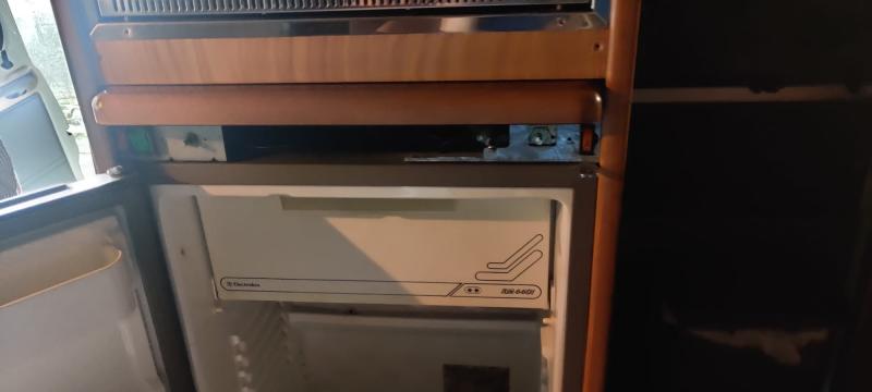

Ho smontato solo il pannello dei comandi e tolto il piano estraibile tra frigo e forno. Per togliere il piano estraibile ho dovuto smontare da dietro, dalla griglia alta. Si svitano 2-3 viti che tengono la lamiera inclinata
che convoglia il calore verso la griglia stessa pizzicata sul frigo e la rimuovi (nella foto sotto ne vedi una, vicino al tubo gas e cablaggi). Da qui riesci a togliere il blocchetto di legno avvitato sul piano estraibile che funge da blocco, e poi sfili liberamente il piano dall’interno. questo quello che dovresti trovarti vedendolo da fuori. Gia che c’ero avevo pensato di togliere del tutto il frigo e dargli una ribaltata…non ricordo chi ma qualcuno qui forme mi disse che il frigo era incollato sui fianchi del mobile con il terostat, e questo mi ha fatto passare tutti i buoni propositi. Ma non sono stato a indagare più di tanto avendo poi trovato il modo di mettere e piegare (con parecchie difficoltà cmq) il nuovo tubo del gas.
Controlla anche dentro il frigo che non ci siano viti
da dentro verso le pareti laterali

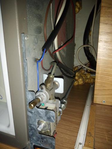

Per il frigo all'eterno non dovrebbe interesare il tubo del gas bruciatore, smonta le connessioni elettriche camino ecc.., dall'interno ai lati verso il mobile ci sono delle viti e/o coprivite in plastica bianca da sopra
dove ci sono le manopole smonti la linea gas e sfila il frigo, per le griglie esterne proverei a spingerle dall'interno dovrebbero tenersi con terostat, con la spatola all'esterno potrebbe graffiarsi la parete

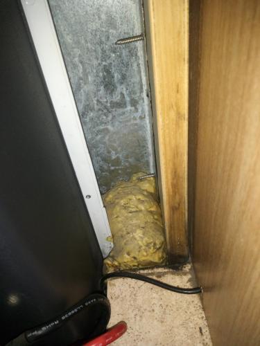

Ho iniziato a "pastrocchiare" attorno al frigo...
Ecco la situazione che si presenta una volta tolta la griglia esterna superiore,quella del camino per intenderci...
Lato sinistro
lato destro
C'è un bel po' di espanso che immagino serva a bloccare il frigo?
All'interno la situazione si presenta così
Le foto non sono chiarissime...surprise però per intenderci dopo aver smontato la placca con i comandi, elettrico e gas, dovrò staccare le alimentazioni stesse ma direi che per accedere meglio bisogna smontare sicuramente il pianetto e la fascia di legno che divide dal forno.
Dopo di che visto che ho già tolto le 4 viti interne che mantengono il frigo il tutto si dovrebbe sfilare... giusto o salto/dimentico qualche passaggio?

In risposta al messaggio di flavius67 del 09/09/2021 alle 00:21:27
Entrando sulla parete dx nella colonna dove c'è appunto frigo e forno

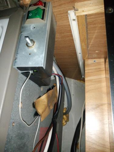

Sono riuscito a smontare la fascia e il pianetto... perdendo mezz'ora per cercare cosa poteva bloccarlo e non tirare" alla morte" per non spaccare niente, scoprendo alla fine che bastava estrarre il piano al max e poi fare "basculare" il regolo di legnosurprise... vabbè.
Adesso si accede bene agli attacchi..
Questa invece è il troncone di parete tra la cabina e la "colonna frigo"
