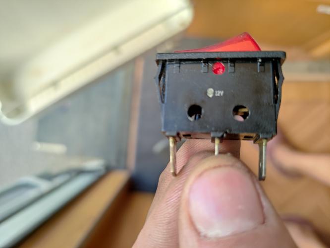

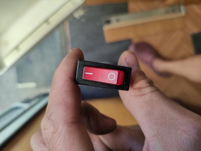

Buongiorno,
Devo sostituire l'interruttore 12v del mio frigo trivalente aes rm4401. Devo acquistare quello della dometic oppure va bene anche la cbe r237?.

Buongiorno,Devo sostituire l'interruttore 12v del mio frigo trivalente aes rm4401. Devo acquistare quello della dometic oppure va bene anche la cbe r237?.
Basta che ha la stessa dimensione di alloggiamento di quello originale , se il foro è più stretto lo allarghi quanto basta per metterci il
nuovo ma se il foro è più largo del nuovo interruttore anche di poco ti consiglio di prenderne uno uguale

Basta che ha la stessa dimensione di alloggiamento di quello originale , se il foro è più stretto lo allarghi quanto basta per metterci il nuovo ma se il foro è più largo del nuovo interruttore anche di poco ti consiglio di prenderne uno uguale
La R237 è delle stesse dimensioni di quello che ho da sostituire e si trova a 4,50€ o poco più. Online però si trova anche quello apposito per Dometic/Electrolux che però è caro accidentato, dai 25€ in sù della quale però non riesco a trovare alcuna misura.  Mi chiedo però, da ignorante, perché tutta questa differenza.
Stampigliato leggi le caratteristiche di entrambi
sul quel pulsante ci passano A per alimentare la resistenza da 135w , forse sarà questa la differenza di prezzo ? Verifica
Ciao Bs  mi e'capitato di trovarlo sulla baia  ad un prezzo
tutto sommato ragionevole  tipo una 15ina se poi hai il buono tipico da 5 euros  ti verrebbe una decina di euro. Io acquisterei proprio quello originale.
