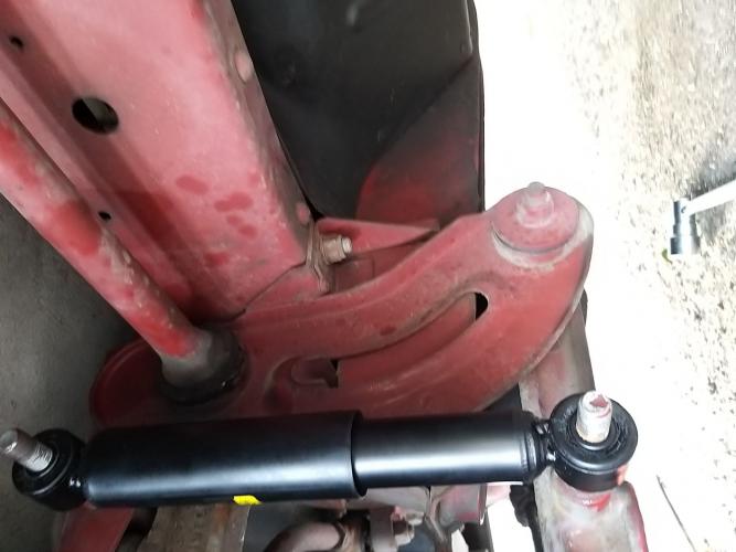

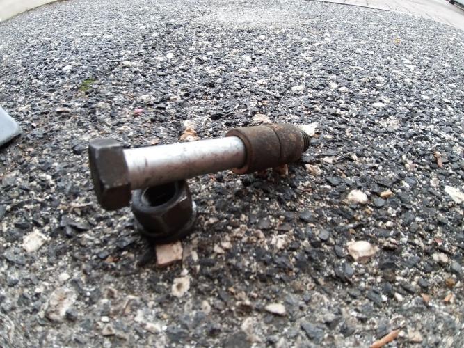

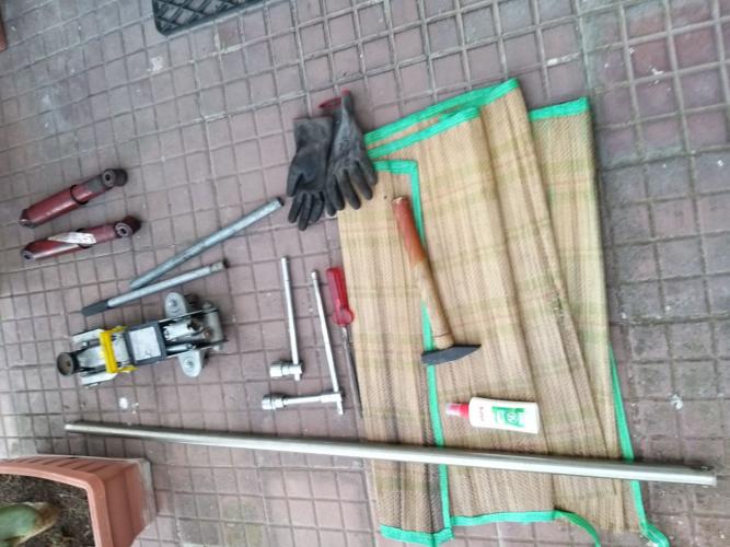

Inserito il 07/10/2022 alle: 13:15:13
Finalmente almeno con gli anteriori  ci son riuscito a sostituire gli ammortizzatori. Per smollare in 2 persone pero. Senza togliere ruote e sollevare tutto a mano ma con leve 1 da almeno 120 cm  vedi foto. Ora per i posteriori si complica  perche i bulloni in alto sono alloggiati  in punti dove almeno per me diventa complicato. non c e abbastanza spazio per lavorare con leve adeguate...vediamo
salut tutti
AleIMG-20221006-WA0007_compress36(2).jpg20221006_162456_compress1(2).jpgsal20221006_180051_compress53(2).jpg

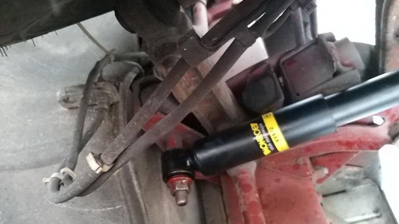

Inserito il 13/10/2022 alle: 18:53:36
In risposta al messaggio di clipper del 07/10/2022 alle 13:15:13
si complica  perche i bulloni in alto sono alloggiati  in punti dove almeno per me diventa complicato. non c e abbastanza spazio per lavorare con leve adeguate...vediamo salut tutti Alesal
Finalmente  ho sostituito gli ammortizzatori posteriori,    svitare i dadi soprattutto quelli in alto c e stato bisogno di un compressore 100L e pistola  buona (CP) tutti gli altri metodi...avvitatore a battente pneumatico  che a batteria  si sono rivelati inefficaci...ma ovviamente nel mio caso.  Purtroppo non c e  molto spazio per mettere leve lunghe se non si alza da terra ma chi ha avuto modo di ispezionare il sottopianale gia lo sa. Sono soddisfatto e grazie a Flavio per tutti i consigli ricevuti!
Saluto tutti
