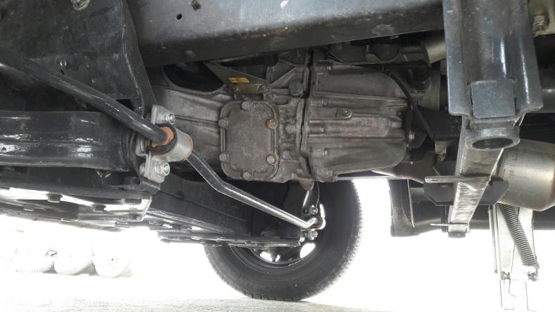

Ovvio che mi riferisco alla barra posteriore
in verità la volevo mettere con 4 cravatte alla mia originale ( se cerchi sul col troverai molte foto comunque è semplice stesso diametro lunghezza da occhiello ad occhiello 4 cravatte che stringono la nuova a quella vecchia e hai finito .
io lo volevo fare ..ma ancora non ci ho messo mano ma quanto prima devo fare ricentinatura balestre e balestra aggiuntiva poi si vedrà il da farsi

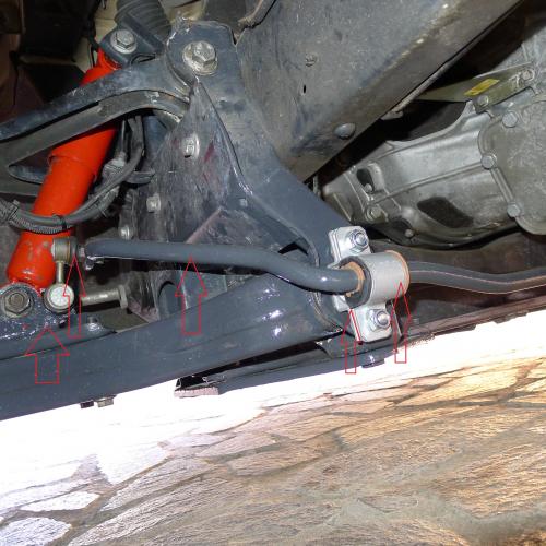

il Daily S prima si chiamava L è un furgone tetto alto e passo lungo a ruota singola posteriore per problemi d'instabilità  ( tipo alce della Mercedes classe A  prima serie ) hanno aggiunto questa barra stabilizzatrice anteriore, facendo la modifica migliora notevolmente la stabilità anteriore, i vari pezzi li ho presi da un demolitore in Umbria mi ricordo sulle 180 € ,solo che poca voglia non mi ha smontato i supporti dei silentblock che ho dovuto costruire, l'autore di questa barra è un utente di Col ( Franco 49 TN )
ti allego le foto dei pezzi che servono contrassegnato dalle frecce e il Daily S

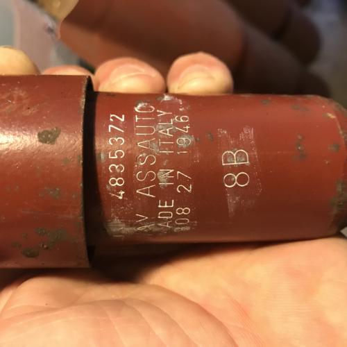

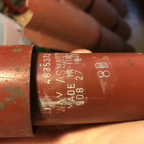

99FAD969-FDE2-4BA5-B7A2-9F0CF3A2D57A.jpegDC2DCCD1-C098-45E0-9781-FD3F34E8F67F.jpegA60E7F6B-AA35-4DBE-A5A4-04EF04D89610.jpegerano i miei su iveco 35-12 del 98 ,se ti possono essere utili per paragonarli con i tuoi

Inserito il 13/06/2023 alle: 09:46:47
In risposta al messaggio di flavius67 del 13/06/2023 alle 08:54:46
Grazie Flavius! Credo che differiscano leggermente tra il 35c12 ed il 35c13, ma devo verificare. Appena riesco ad infilarmi sotto al camper (che ora è dal dottore) ti fotografo i miei e li posto ;-)
