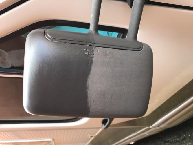

577AC452-0C30-4448-B7CB-BF7741114D8A.jpegF68BEA35-BDF6-4D0F-9EEC-BDE49368C850.jpegQuesta crema per la plastica è miracolosa CFA51E73-8148-4D3E-A6D2-8311554B9A66.jpeg

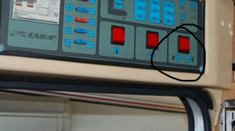

Teoricamente il cb allacciato alla 220v carica secondo dove posizioni l’interruttore , Bm o Bs , questo in teoria e anche in pratica ma accertati che il cb sia vivo ,capita che passi a miglior vita comunque se la batteria è defunta non c’è Cb che funzioni …sentivi per caso un accensione e spegnimento del tele dietro al pannello ?
prendi un tester e misura i V con carico e senza ( allacciata la batteria e non allacciata e dicci i V
quello cerchiato e’ il deviatore Bs-BM
è defunta non c’è Cb che funzioni …sentivi per caso un accensione e spegnimento del tele dietro al pannello ?  prendi un tester e misura i V con carico e senza ( allacciata la batteria e non allacciata e dicci i V  quello cerchiato e’ il deviatore Bs-BM
