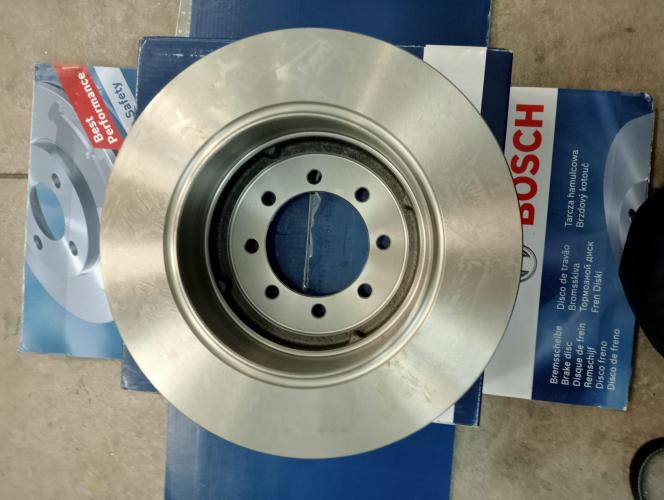

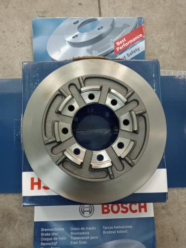

Buonasera, il Laika 200i, motorhome è montato su di un
Iveco Daily del 97, 35-12, 2800 90kW. motore Sofim 8140.43, 4 freni a disco e il freno a mano con le ganasce.
Quindi da quello che ho capito un seconda serie.
I freni che mi hanno montato ora sono questi
Le dentature di cui parlate sono quelle visibili nella prima foto?
Io nel mio manuale uso e manutenzione nn ho trovato specificatamente l'uso del freno a mano solo per stazionamento (anche se per me è sempre così)... Il mio libretto è della meccanica Iveco Daily... Sembra più di un normale furgone... Il vostro?
