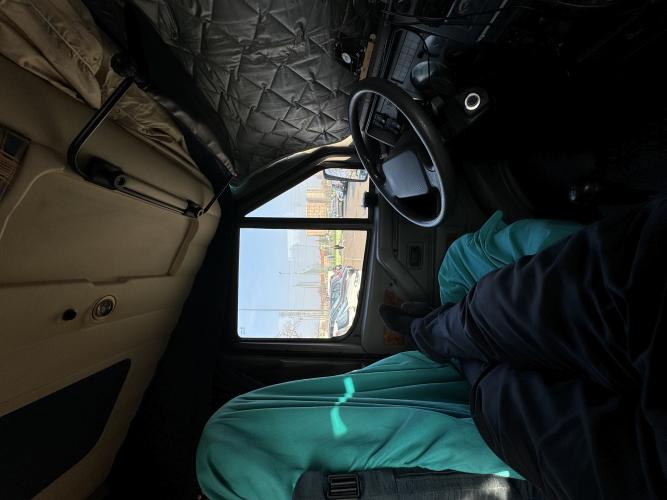

Inserito il 22/02/2024 alle: 19:30:23
Paesi Bassi on the road

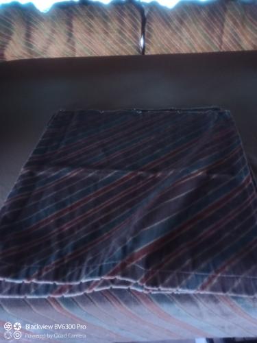

IMG_20240224_172745_958.jpgBuongiorno Flavius67,
vendendo che hai pubblicato una foto dell' interno del tuo camper nella zona di guida, colgo l'occasione per farti una domanda.
Ieri stavo cercando di montare le varie tendine, che mi hanno fornito insieme al camper, nella loro posizione originale.
Sono "originali", hanno la stessa tappezzeria del resto del camper... Velluto a righe... Insomma quelle che so vedono anche nei depliant del tempo.
Per quanto riguarda le tende per il parabrezza e per il letto basculante, nn ci sono stati problemi.
Anche se purtroppo ne manca una del lettone...
Ma poi mi son trovato altre sei tendine, tre e tre, di poco differenti differenti tra di loro, che hanno solo su di un lato 5 poussoir.
Alla fine mi par di aver capito che sono per le finestre laterali dei tavoli... Ma nn ne capisco l'utilità.
Se guardo dietro i mobili alti, tra il mobile e la parete, trovo effettivamente 5 poussoir per l' aggancio, ma tra loro sono molto meno distanziati rispetto a quelli delle tende. Se le monto rimangono molto arricciate... Quindi mi domandavo... Ma la Laika come l'aveva pensato il loro utilizzo? Sicuramente in modo intelligente, ma nn riesco a capirlo.
mi sai dare qlc indizio?
Ps: Bello il fondo del tuo basculante. Lo hai fatto rifare? Integrando anche una lucina di cortesia?

In risposta al messaggio di Sergio83 del 25/02/2024 alle 08:50:46
Buongiorno Flavius67, vendendo che hai pubblicato una foto dell' interno del tuo camper nella zona di guida, colgo l'occasione per farti una domanda. Ieri stavo cercando di montare le varie tendine, che mi hanno fornito insieme
al camper, nella loro posizione originale. Sono originali, hanno la stessa tappezzeria del resto del camper... Velluto a righe... Insomma quelle che so vedono anche nei depliant del tempo. Per quanto riguarda le tende per il parabrezza e per il letto basculante, nn ci sono stati problemi. Anche se purtroppo ne manca una del lettone... Ma poi mi son trovato altre sei tendine, tre e tre, di poco differenti differenti tra di loro, che hanno solo su di un lato 5 poussoir. Alla fine mi par di aver capito che sono per le finestre laterali dei tavoli... Ma nn ne capisco l'utilità. Se guardo dietro i mobili alti, tra il mobile e la parete, trovo effettivamente 5 poussoir per l' aggancio, ma tra loro sono molto meno distanziati rispetto a quelli delle tende. Se le monto rimangono molto arricciate... Quindi mi domandavo... Ma la Laika come l'aveva pensato il loro utilizzo? Sicuramente in modo intelligente, ma nn riesco a capirlo. mi sai dare qlc indizio? Ps: Bello il fondo del tuo basculante. Lo hai fatto rifare? Integrando anche una lucina di cortesia? Ciao e grazie Buona giornata
Sono solo di bellezza

In risposta al messaggio di impiegatodelvolante del 25/02/2024 alle 11:20:44
Ahha ok!
Peso da lasciare a casa...

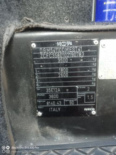

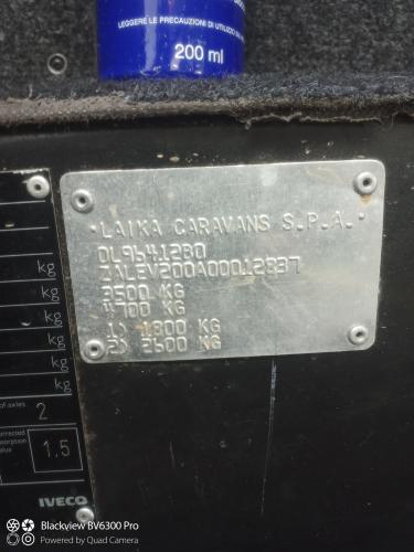

Nuovamente salve a tutti.
Domanda su peso veicolo e ripartizione del peso su asse anteriore e posteriore.
Oggi, riguardando la targhetta di identificazione del veicolo, ho fatto caso alla ripartizione dei pesi tra gli assi.
La somma è 44q. Il camper è omologato 35q.
Si, ho già letto in merito al fatto che quei camper erano in origine 44 poi declassati a 35 (prevalentemente per mercato italiano), ma nel caso di controllo che dati mi verificano?
Sulla carta di circolazione, sia vecchia che nuova, non è espressa la ripartizione del carico.
Quindi?
Un grazie anticipato a chi mi sa dare qlc indicazione.
14/01/2010 31496
Inserito il 25/02/2024 alle: 16:49:13
In risposta al messaggio di Sergio83 del 25/02/2024 alle 15:46:49
Nuovamente salve a tutti. Domanda su peso veicolo e ripartizione del peso su asse anteriore e posteriore. Oggi, riguardando la targhetta di identificazione del veicolo, ho fatto caso alla ripartizione dei pesi tra gli assi.
La somma è 44q. Il camper è omologato 35q. Si, ho già letto in merito al fatto che quei camper erano in origine 44 poi declassati a 35 (prevalentemente per mercato italiano), ma nel caso di controllo che dati mi verificano? Sulla carta di circolazione, sia vecchia che nuova, non è espressa la ripartizione del carico. Quindi? Un grazie anticipato a chi mi sa dare qlc indicazione. Buona serata  ​​​​
No, non nasce 44q
il peso sugli assi è superiore per un semice.fatto
Essendo nato come veicolo da trasporto, è  impossibile avere sempre carichi distribuiti perfettamente lungo il pianale di carico, ecco perche  i pesi sugli assi sono maggiori
Tu comunque devi rimanere sempre nei 35
ti faccio un esempio, tu puoi viaggiare con l'asse posteriore a 26q, ma l'asse anteriore non deve pesare più di 9q
Oppure puoi viaggiare con un peso di 18q all'anteriore, ma al posteriore non devi superare i 17q
Allora le tende oscuranti le ho ma mai usate sono solo da bellezza , utilizzo gli oscuranti per praticità,il plasticone del sotto del basculante insieme ai spot di cortesia sono originali , diciamo che il mio è la versione riveduta e corretta da mamma Laika , ma mi sembra che ti manchi  quando scendi il basculante l’ulteriore tendina perimetrale color crema che volendo per privacy all’occorrenza si può chiudere per dormire
Rilassati ..e’un 35ql , magari poterlo portare a 42 . Comunque il telaio a quanto si dice e si diceva era ed è un telaio 42 ql ma l’omologazione in Italia era 35 ql e solo su richiesta a 42 , invece in Germania era obbligo l’immatricolazione a 42ql

In risposta al messaggio di flavius67 del 25/02/2024 alle 23:18:40
Buongiorno, si purtroppo mi manca una del letto.
Vedremo, nel caso ne rifacciamo una coppia nuova.
Beh l'intervento di mamma Laika è bello e pratico.. ragionavo anche io di mettere una lucina da quelle parti.
Grazie per le risposte buona giornata

In risposta al messaggio di flavius67 del 25/02/2024 alle 23:22:54
Che fosse omologato 35q ero sicuro.
Non mi era mai capitato di vedere i pesi degli assi che se sommati tra loro andassero oltre al valore totale consentito.
Grazie ancora e alla prossima.
14/01/2010 31496
Inserito il 26/02/2024 alle: 07:18:36
In risposta al messaggio di Sergio83 del 26/02/2024 alle 06:41:49
Che fosse omologato 35q ero sicuro. Non mi era mai capitato di vedere i pesi degli assi che se sommati tra loro andassero oltre al valore totale consentito. Grazie ancora e alla prossima.  ​​
Tutti i veicoli hanno il peso degli assi maggiore  della portata, e ti ho spiegato il perché
se provi a guardare la tua auto, anch'essa avrà la portata degli assi, la cui somma darà più alta della portata totale
